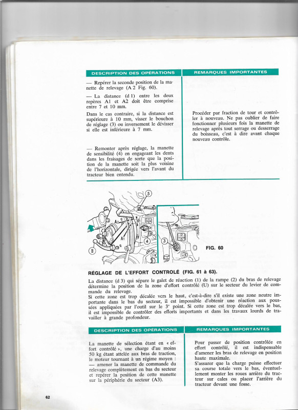

Bonjour, j'ai un problème de relevage sur un someca 600 de 1972. Quand j'amène la manette au plus haut, les bras de relevage ne montent pas au plus haut.
Quand je baisse un peu la manette, les bras remontent un peu. La manette effort contrôlé a l'air dans le vide après avoir été très difficile à actionner.
Le niveau d'huile est bon et la fourche fonctionne correctement.

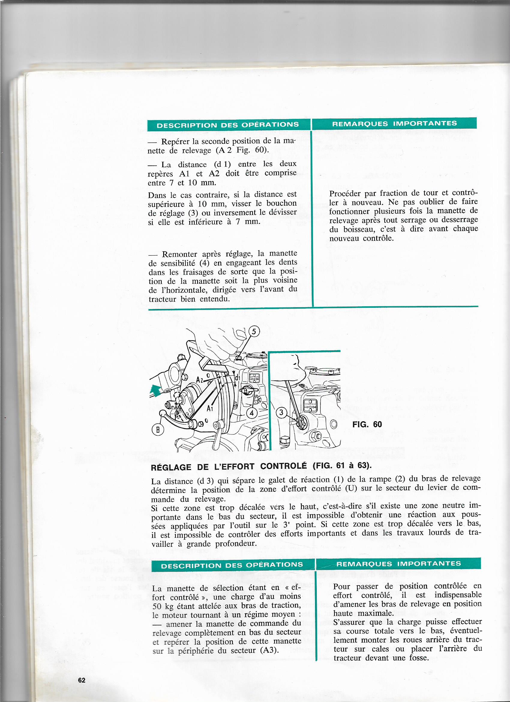

je te mets les manettes de relevage

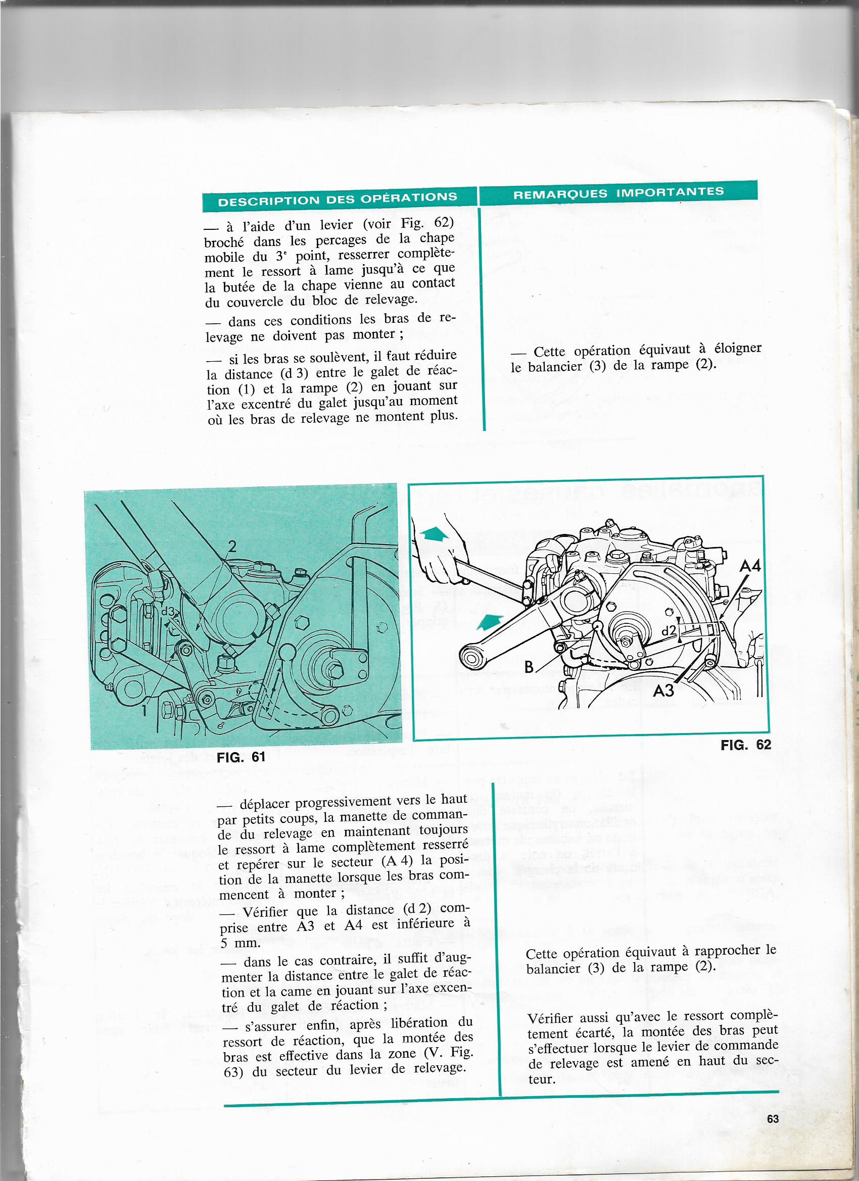

suite

Merci pour ces informations.
Je vais essayer ça
