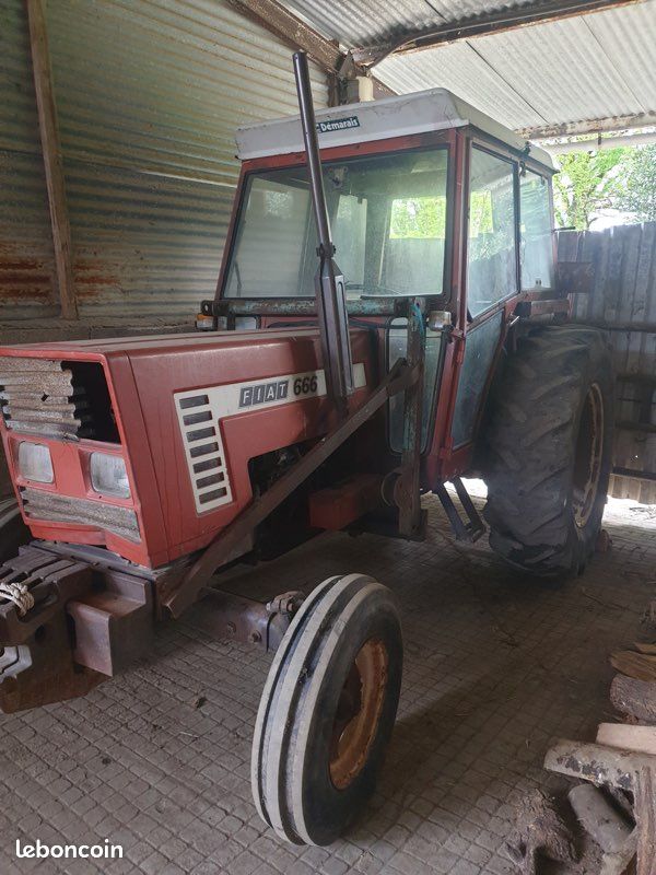

aucune des deux n'ont le pare-brise ouvrant comme sur celle de l'annonce. D'ailleurs celle de l'annonce ont un système de verrouillage des vitres latérales différent et les vitres de devant "plein champs" qui ne vont pas jusqu'en bas donc c'est peut-être une DEMARAIS.

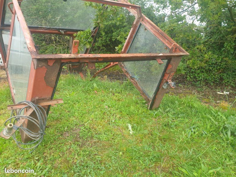

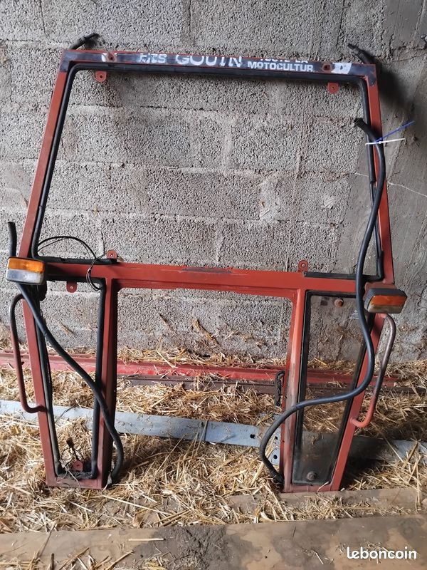

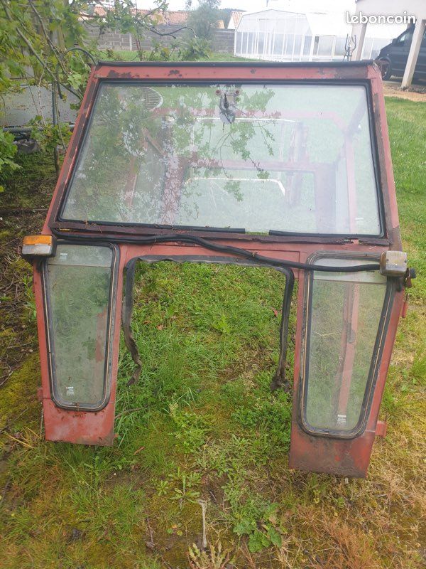

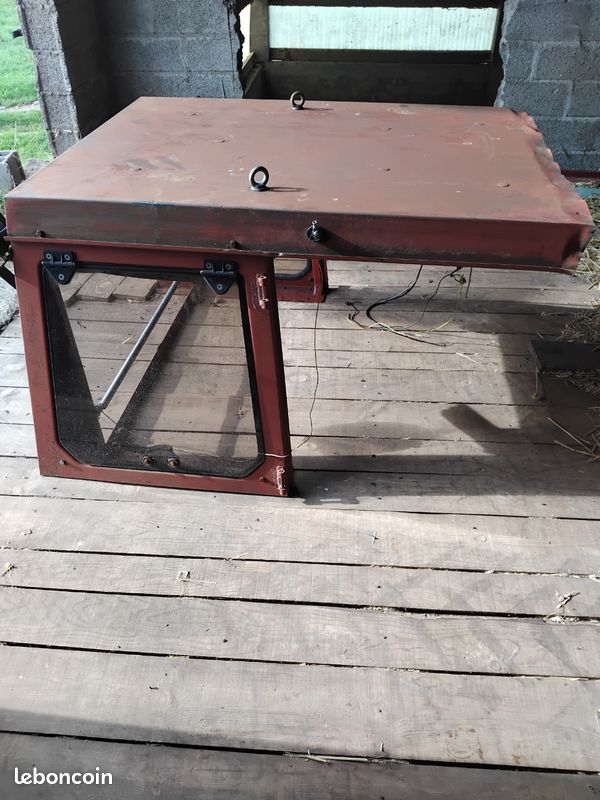

Celles-ci peuvent t'intéresser:
https://www.leboncoin.fr/ad/materiel_ag ... 3080236763
Cabine SIAC
https://www.leboncoin.fr/ad/materiel_ag ... 3078946550
Cabine DEMARAIS (les portières s'ouvrent dans l'autre sens , comme chez les autres Démarais).
