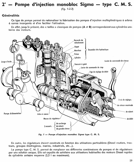

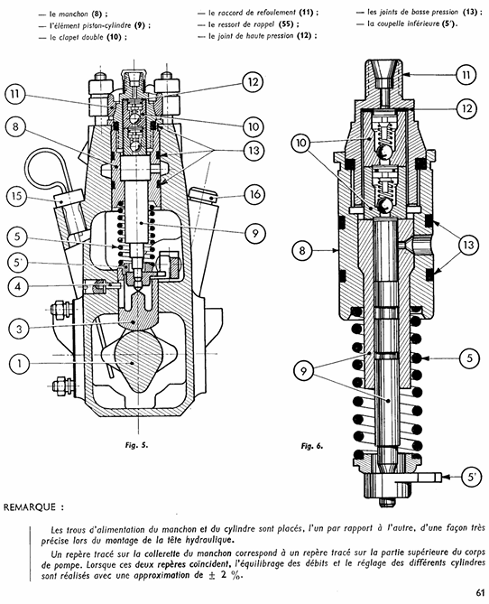

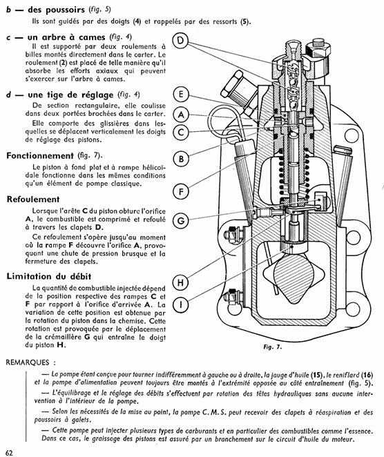

Re: Someca 750 et PAI Sigma cms 4d 80 s 7215
Bonjour et bienvenu Henri,
voici quelques infos:
https://www.fiatagri.fr/viewtopic.php?p ... gma#p42551
https://www.fiatagri.fr/viewtopic.php?p ... gma#p39038
https://www.fiatagri.fr/viewtopic.php?p ... gma#p23906
https://vieilles-soupapes.1fr1.net/t5749-someca-750
