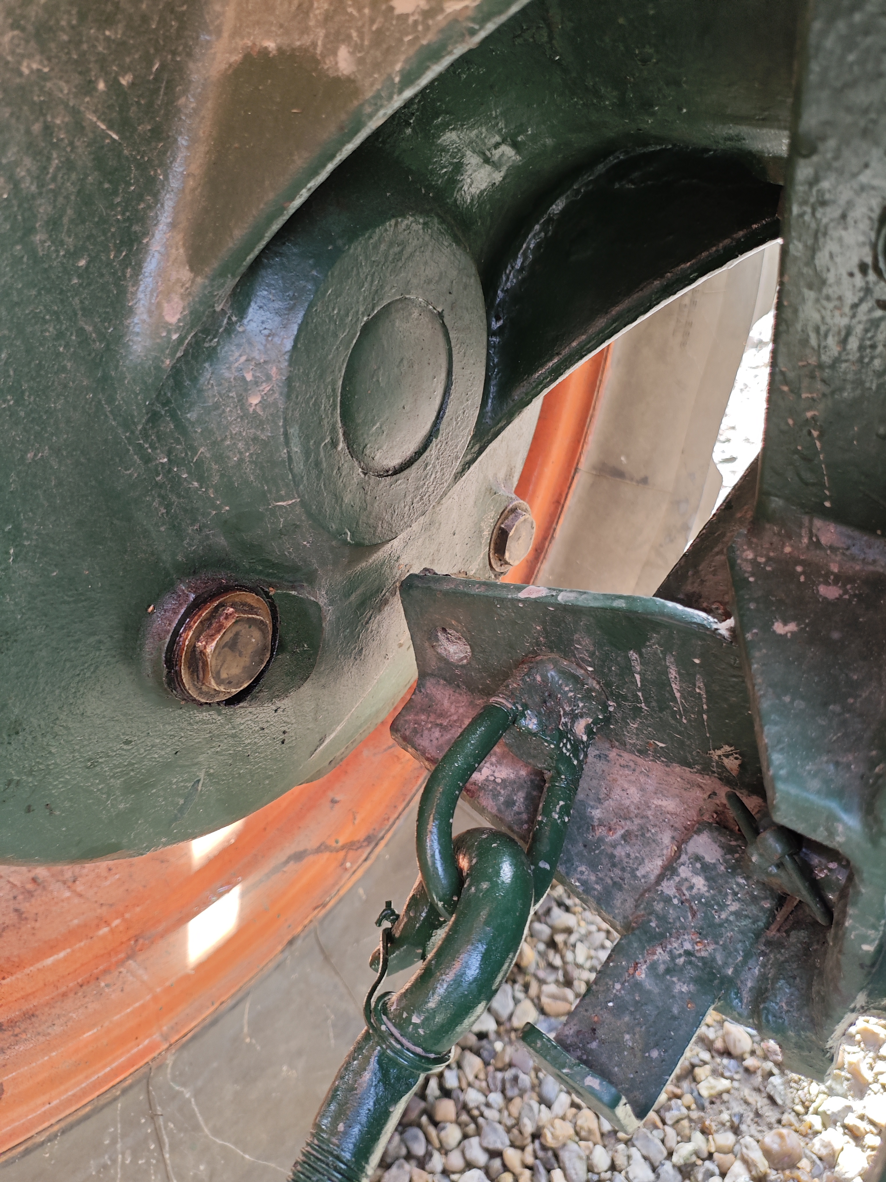

concernant le niveau d'huile que l on doit mettre au niveau des réducteurs de roues .
j ai 2 bouchons , 1 bien plus haut que l autre.
es ce que le bouchon du haut sert à remplir et celui plus bas à contrôler le niveau ?
je vous mets une photo , cela sera bien plus explicite .

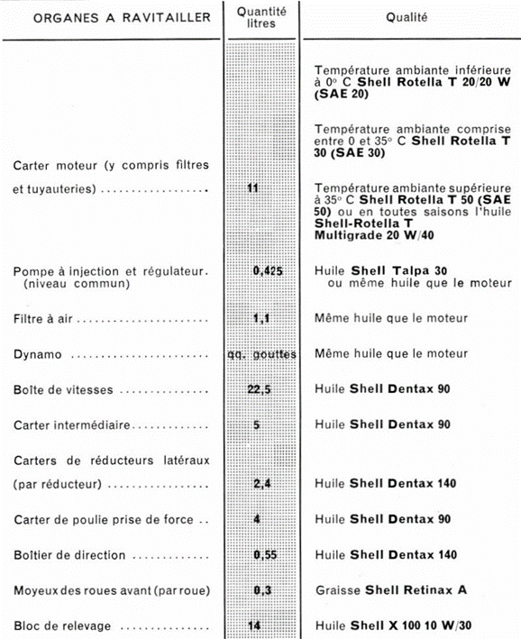

Bonsoir Franck, je te mets le tableau du SOM 511:
Approvisionnements_ 2026-02-24 194442.gif (118.5 Kio) Vu 1471 fois
Personnellement au Som 25 je mets de la 85w140 mais API GL4. S'il n'y a pas de bronze l'API GL 5 peut être utilisée.
Ceci concerne la bv, le pont et les réducteurs latéraux ( bouchon du bas pour vidange, l'autre pour le niveau).

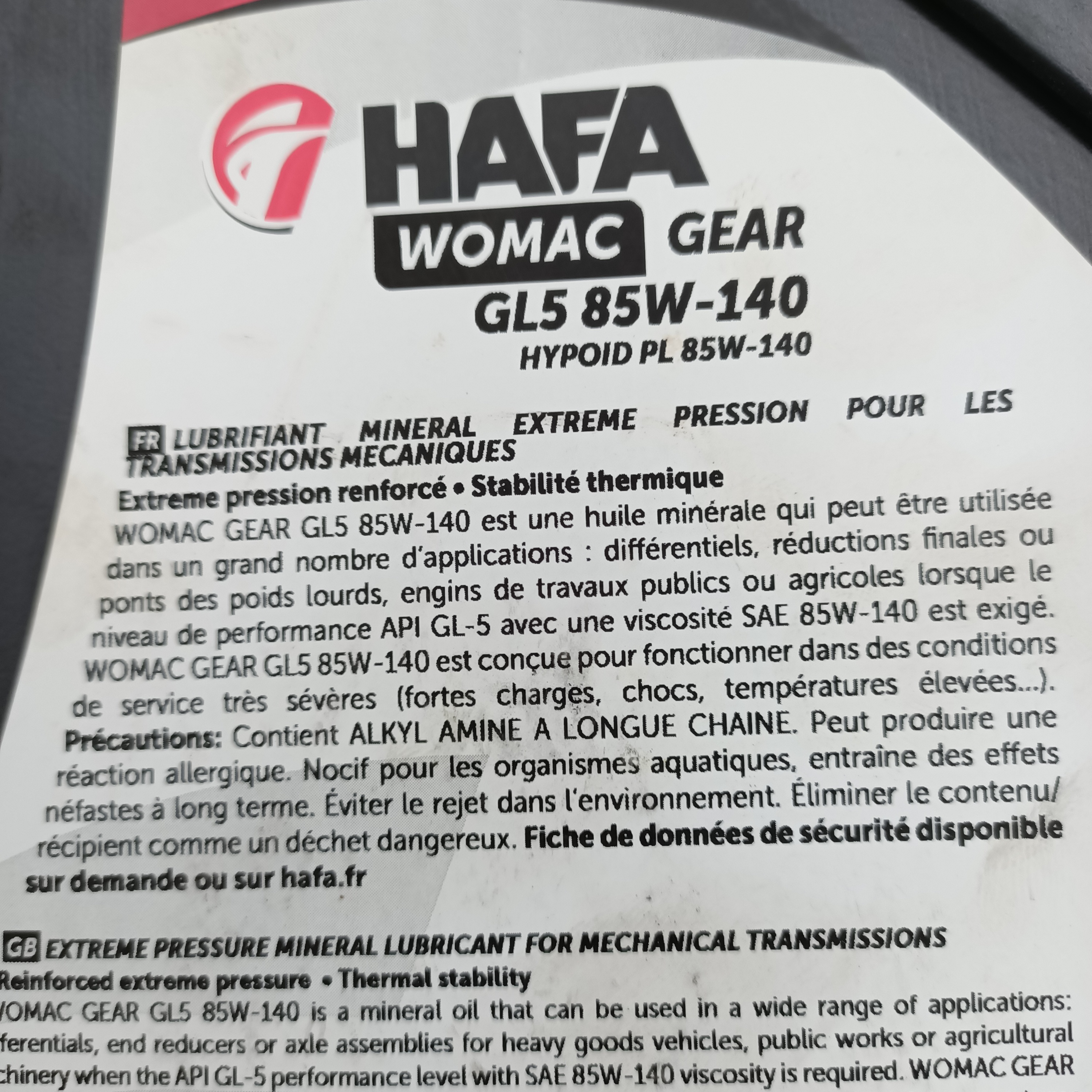

Messages : 3690
Re: niveau d huile pour SOM 40

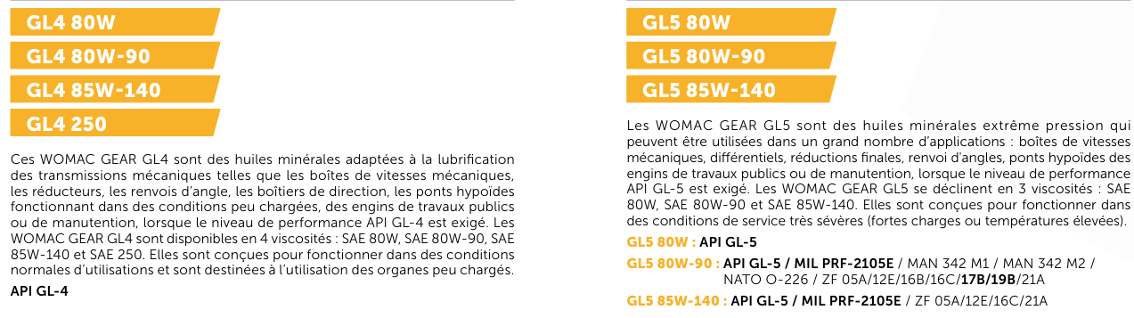

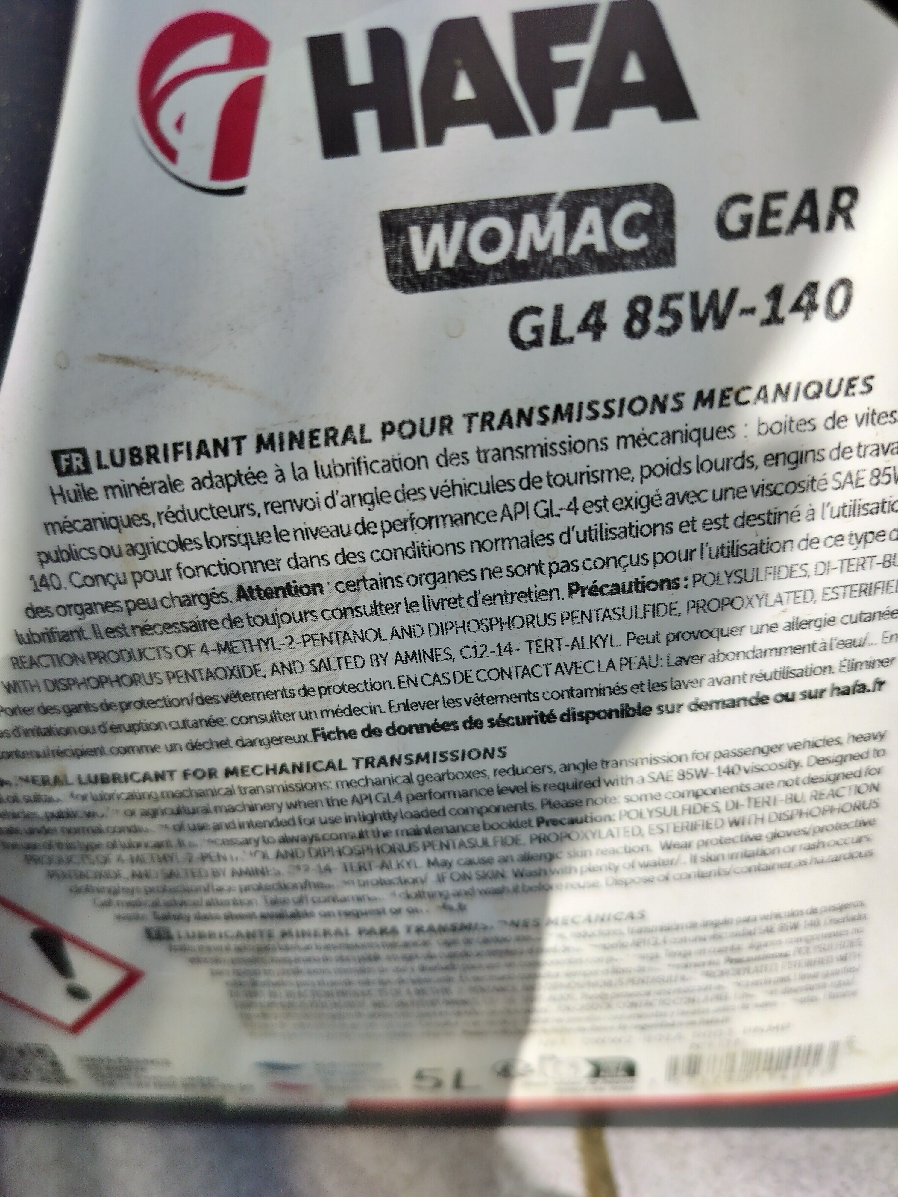

Bonjour, j'emploie de l' huile minérale HAFA WOMAC GEAR GL4 85W-140.GL 4 plutôt que GL 5 , après c'est juste les conseils que l'on m'a donné. Certains vont te dire que tu peux employer de la GL5...
Je ne suis pas commercial de quiconque, juste à titre d'infos:
Catalogue-HAFA-agriculture-2024-VF-1.pdf
(12.21 Mio) Téléchargé 1766 fois

Merci beaucoup Jean Claude.
Je vais tâcher de trouver de la Gl4 pour être certain de ne pas faire de bêtises
