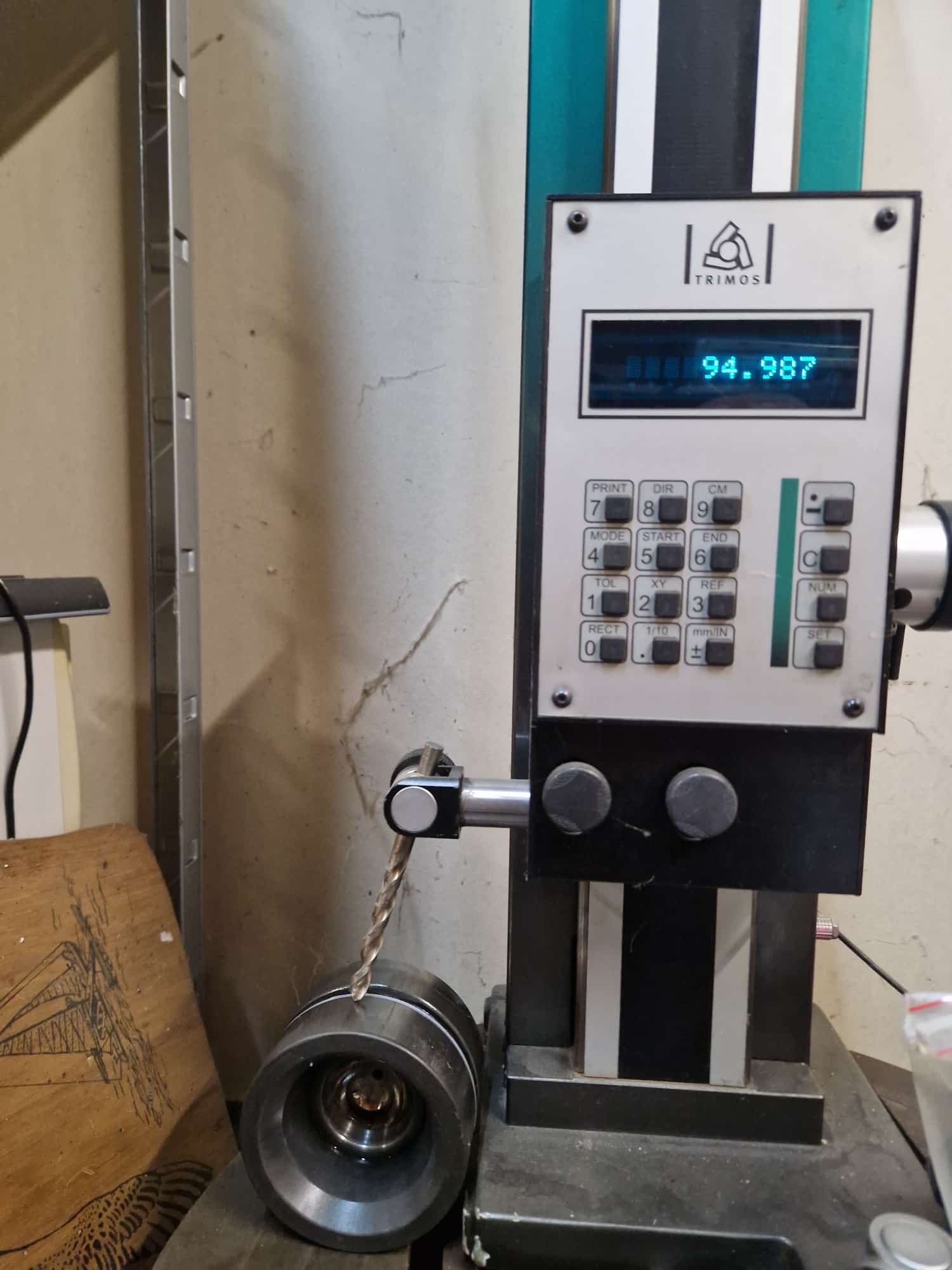

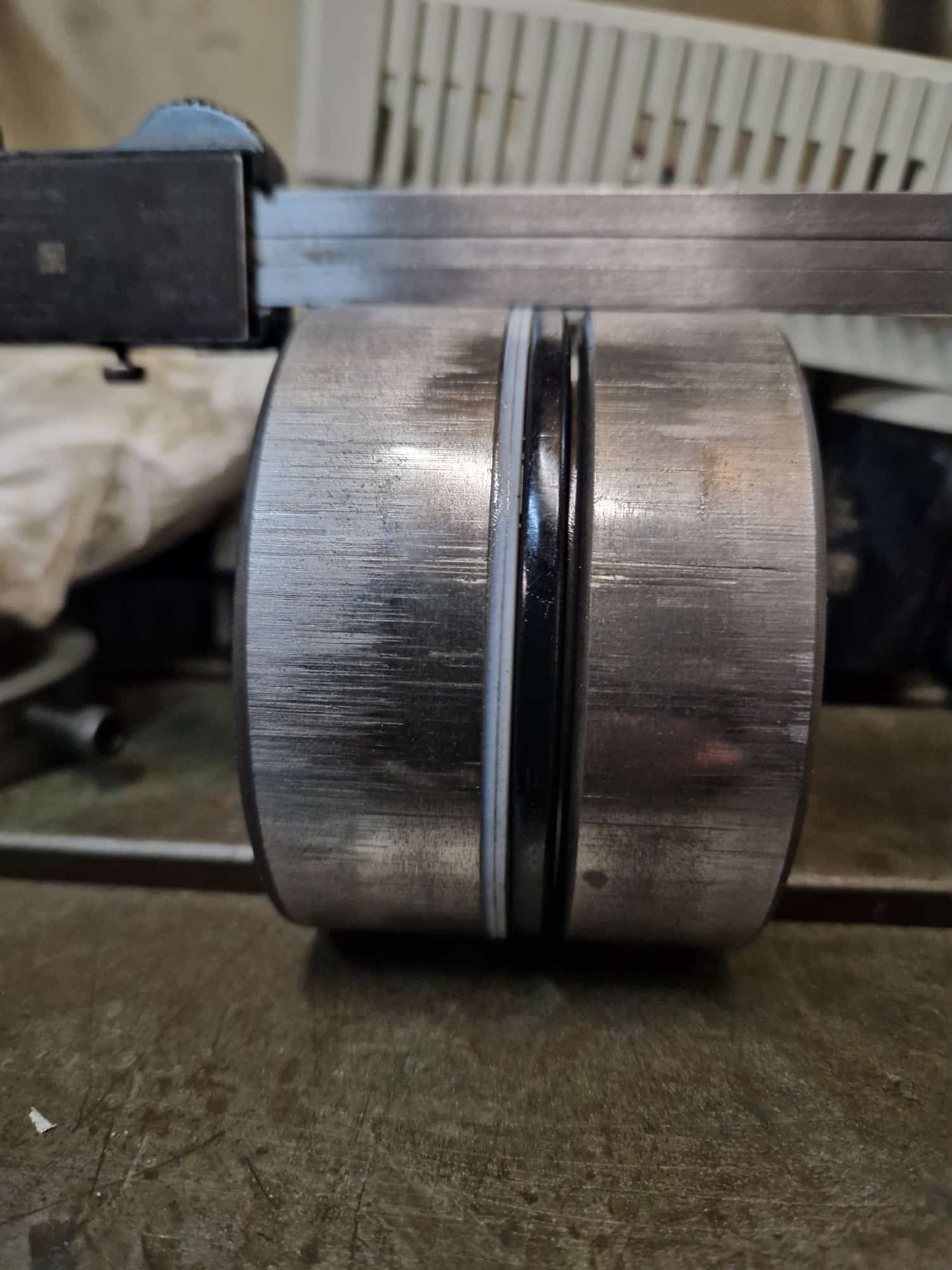

la suite de la rénovation du 550 pompe CAV (celui qui était calaminé sous le cache culbuteur), le relevage n'est pas bon il lamine l'huile et lève par a coups donc démontage et analyse:
comme nous pouvons le voir le joint est au même niveau que le piston donc il ne fait pas l'étanchéité.
j'en profite pour prendre des cotes de Ø je trouve 0.12 mm d'usure au maxi remplacement conseillé après 0.25mm ça fera l'affaire encore quelques années

A l'époque sur cette série en remontant la culasse de relevage la chemise était meulé et le montage était avec de
la pate à joint

merci pour ton retour je pense que je vais remonter a l'identique avec joint papier et changement des joints toriques et de la bague anti extrusion. Je changerai les joints des clapets de sécurités également.
quel est l’intérêt de meuler la chemise et de monter la culasse avec de la pâte a joint?

cela augmente la rapidité et un peu la puissance
