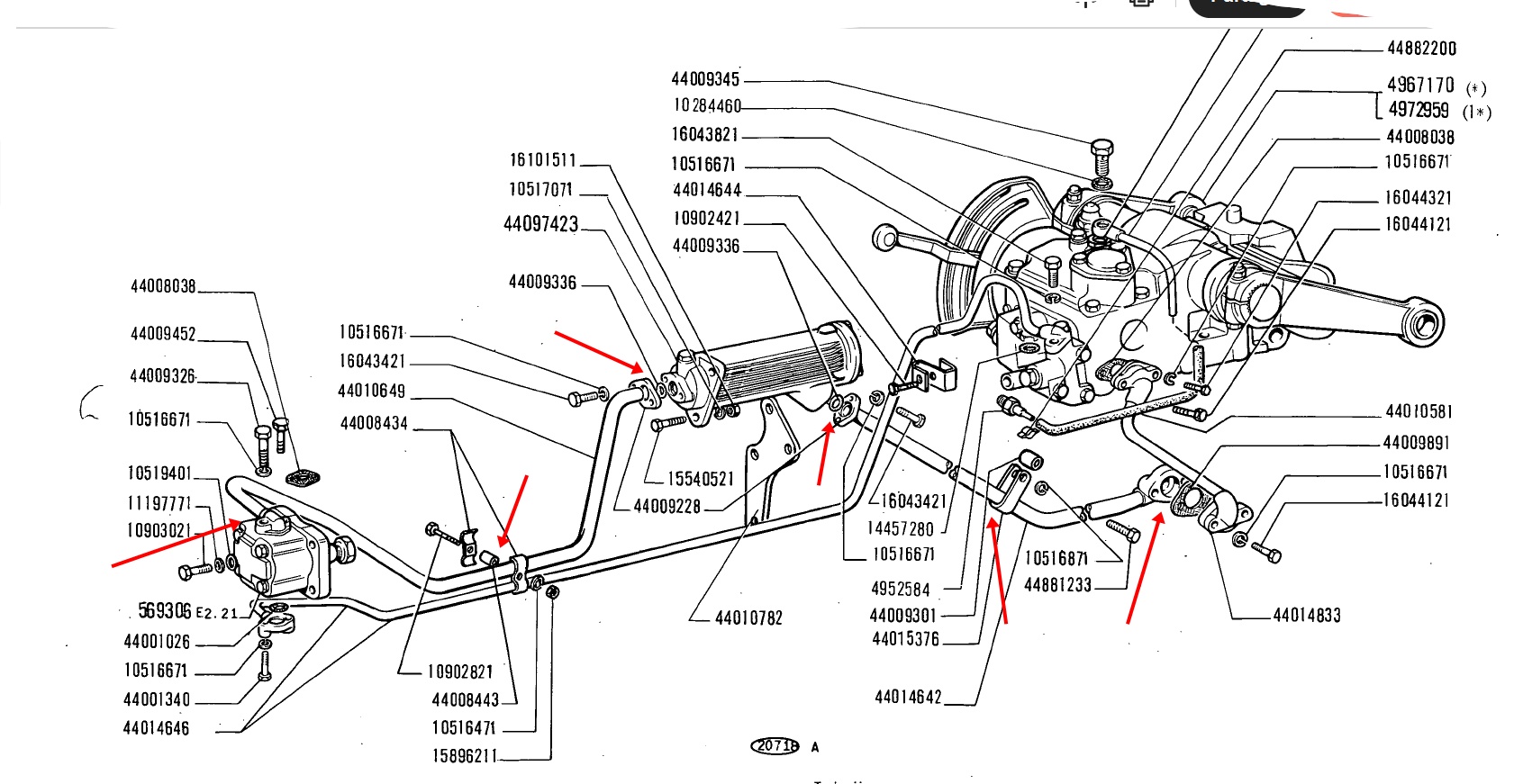

bonjour à vous .jais l'huile de boite qui émulsione sur un 750 .l' huile devient blanche et jais un flexible qui vibre .jais pensé à une prise d'air mais impossible de la voir . j' envisage même de faire déplacé un mécano . mais aujourd'hui es qu' un mécano de chez new holland connais ce genre de panne . en même temps je n'ai aucune fuite d' huile . pouvez vous svp me donner quelques indications sur ce problème . je vous remercie d' avance.

il faut déjà commencé a faire les niveau d'huile
voir les joints d'étanchéité a chaque raccords et voir les brides ci ils n'ont pas usée le tuyau ( voir flèches rouge )
autrement c'est peut être le joint spy de la pompe hydraulique ( derrière le pignon )
