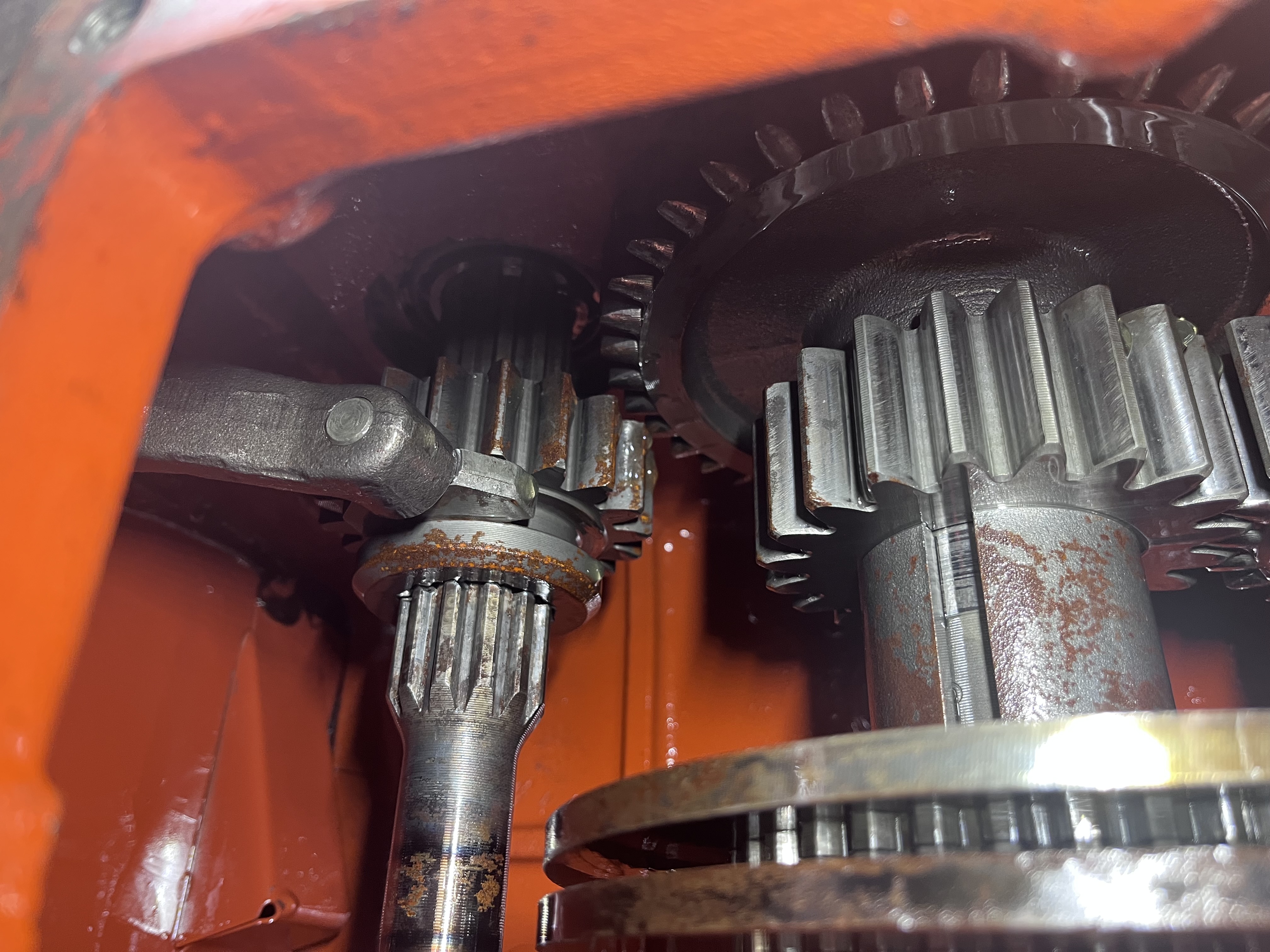

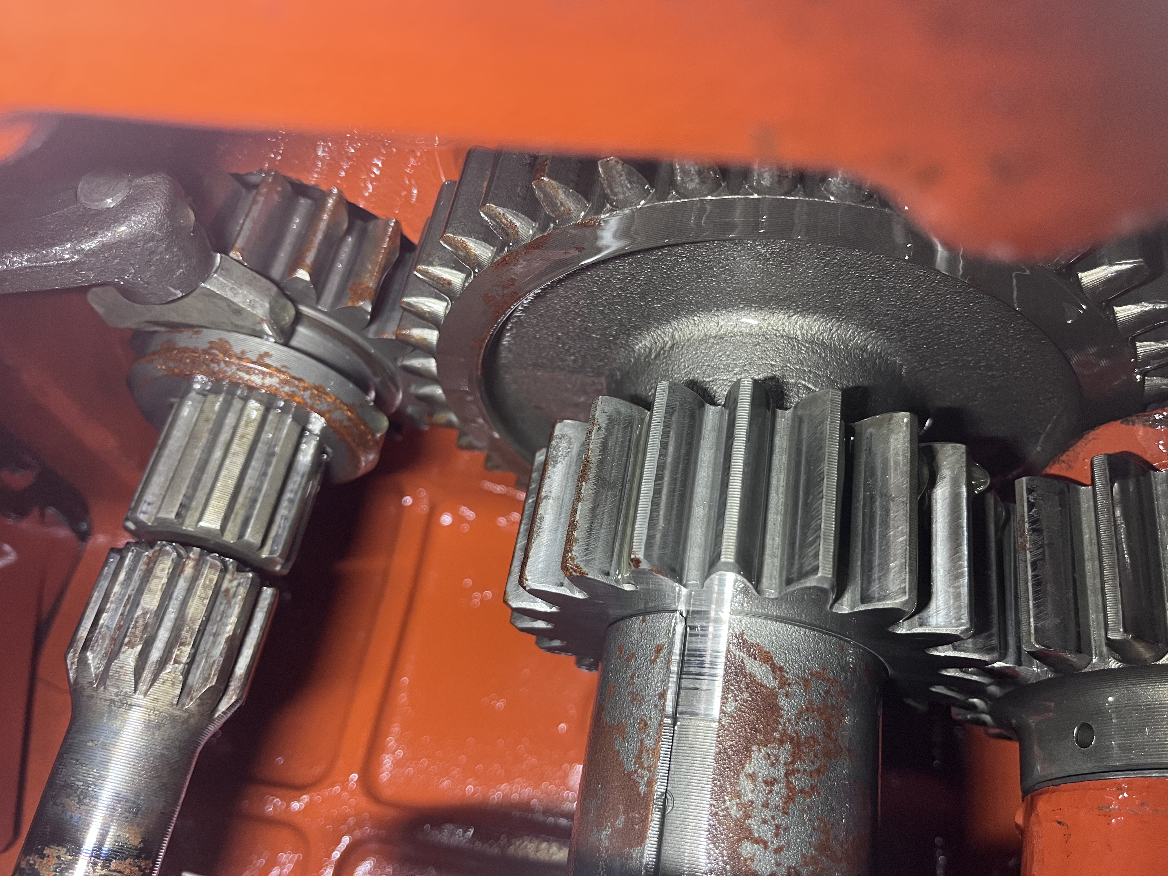

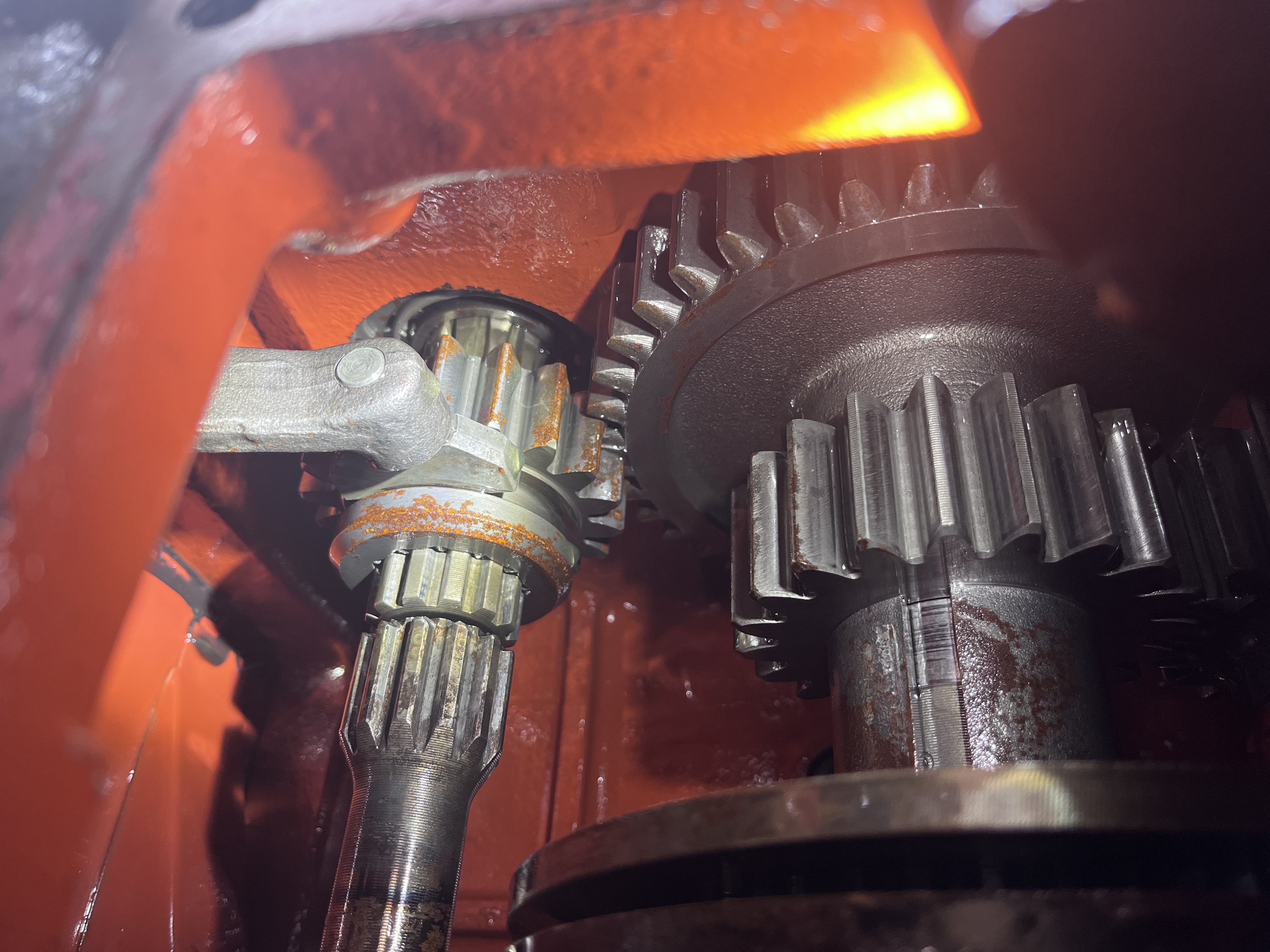

Bonjour Bonjour,
Mon problème de frein étant résolu depuis les deux années passé. J’ai à présent un nouveau sujet.
Je travaillait en forêt et d’un coup ma prise de force ne fonctionnait plus. J’avais beau actionner la manette je sentait à peine les dents et ça ne prenait pas.
J’ai donc ouvert la trappe de frein à main et je me suis rendu compte qu’il y avait un souci de placement du crabot.
Voir sur les photos, en mode actionner sur moteur il touche à peine l’arbre, en neutre il est en avancement et en avancement il est carrément contre le carter.
A quoi ça peut être du et que puis-je faire ?
Merci d’avance pour vos réponses.
Steeve
En avancement contre le carter
En enclenchement avec moteur (effleuré à peine)
En neutre
En neutre

la premiere chose à regarder la goupille extérieur ou l'axe

Effectivement, la goupille Mécaindus 6X30 était casée au milieu (ça ne se voyait pas de dehors et l'axe bougeait avec la manette)
Je viens donc de commander une nouvelle goupille.
Reste à réussir à recentrer les disques avec les plaquettes en remettant la trappe.
Merci pour votre aide !
