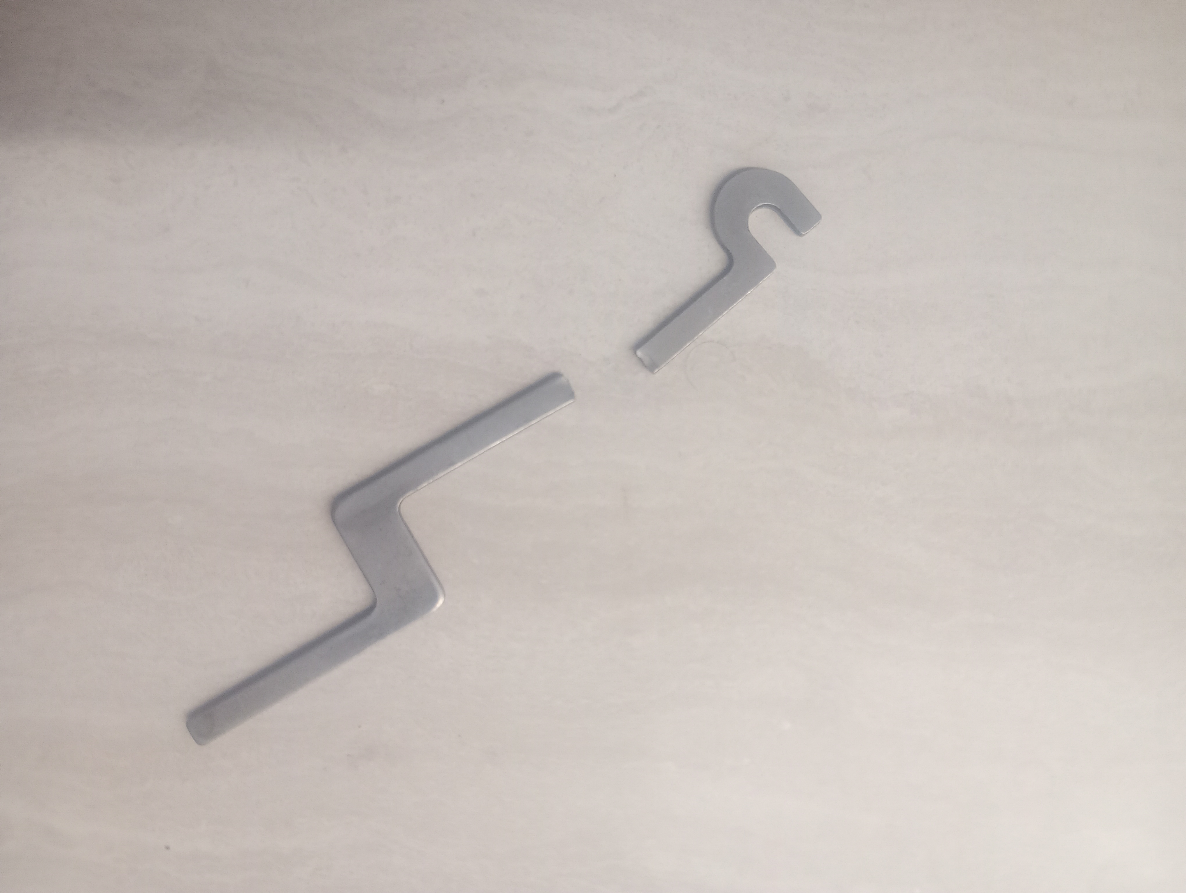

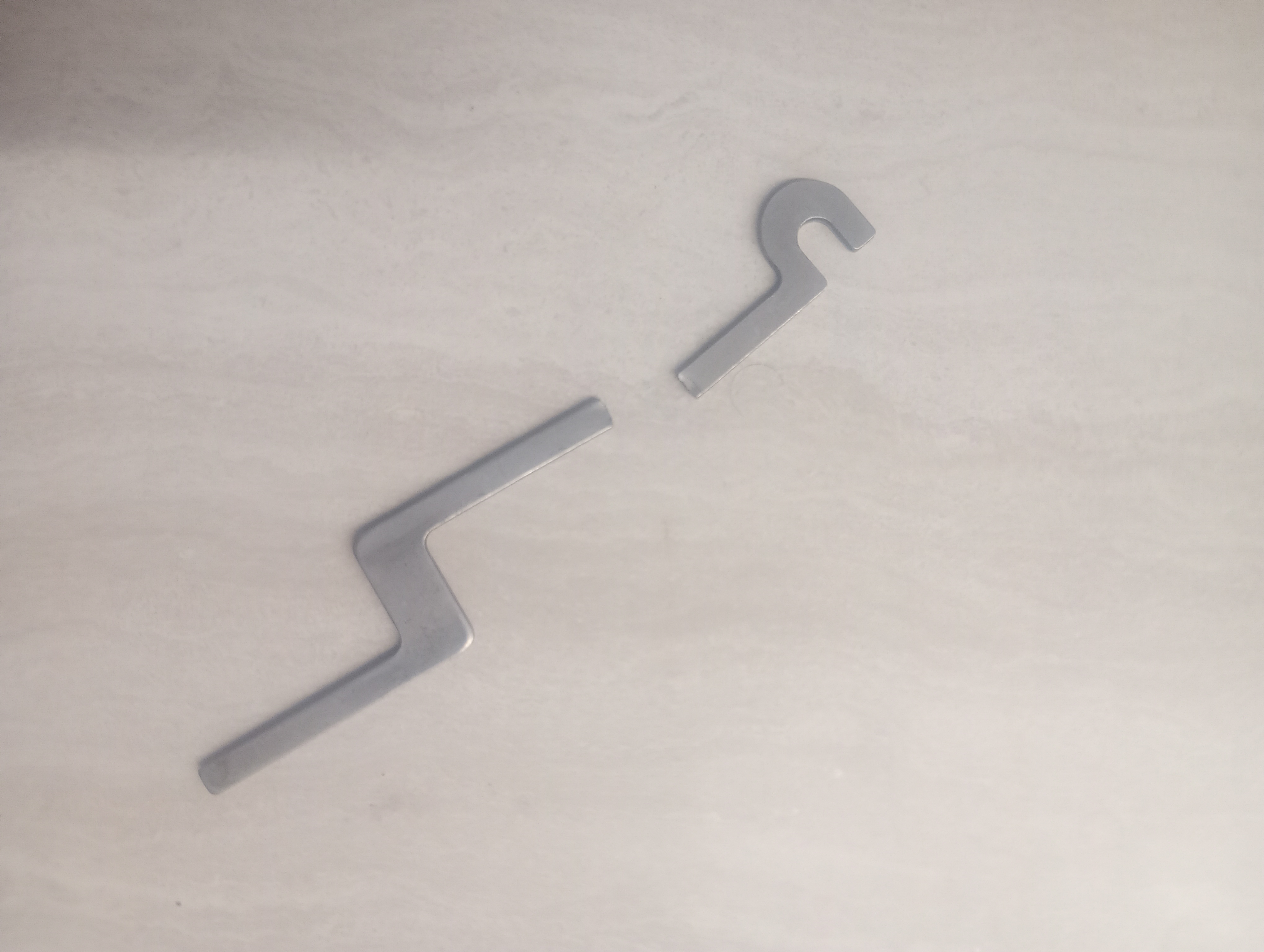

La semaine dernière je me suis posé devant le tracteur pour réessayer de remonter ce levier de stop en suivant vos conseils : rien à y faire, plus d'arrêt moteur et ponpon le câble d'arrêt pete.
Ras le bol je part faire mon peuchère au mécano, il me promet un rendez vous rapidement. Finalement j'ai pu l'amener aujourd'hui, le garagiste a changer les couvercle, les joints et a trouver cette pièce casser
Le mécano pense que j'ai tout dérégler en bidouillant.
Merci à vous pour tous les renseignements, même si je n'ai pas fait moi même je comprends mieux comment tout cela fonctionne.
