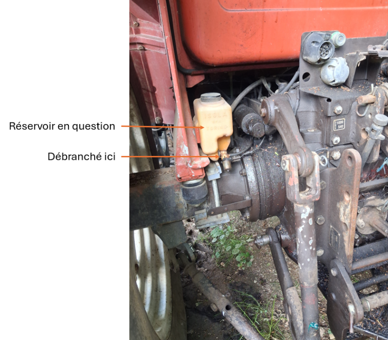

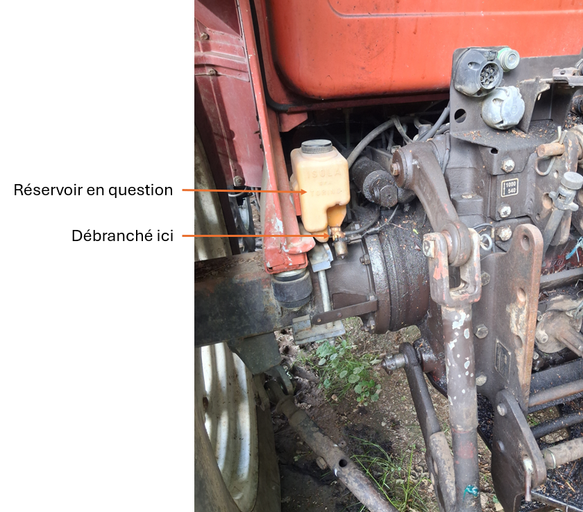

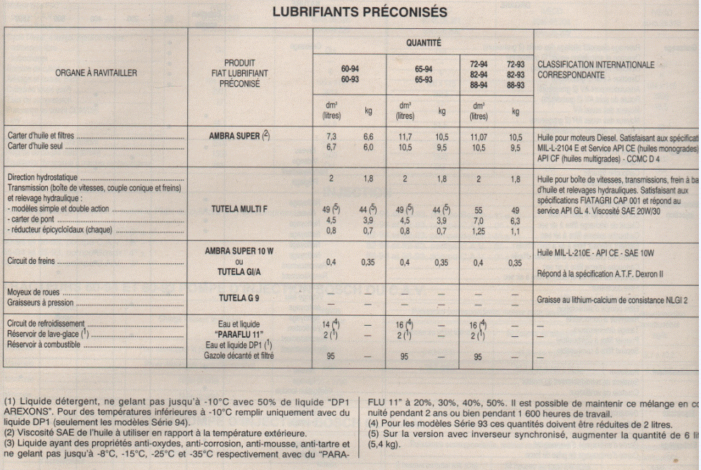

Je suis en train de faire le tour de mon Fiatagri 82-94 DT, que je ne connais pas encore bien, et il y a un réservoir de vide (car le tuyau et comme une électrovanne dessus était déconnecté). J'ai rebranché le tuyau au réservoir, seulement je ne sais pas qu'elle liquide je dois mettre dans ce réservoir et à quoi il sert. Le réservoir est à l’arrière du tracteur à gauche du 3eme point. Voir images
Je n'ai pas de doc technique pour tout identifier et connaitre les différents points de maintenances du tracteur, si jamais vous avez je suis preneur !

c'est le réservoir du lave - glace .

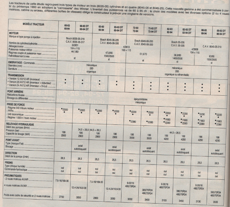

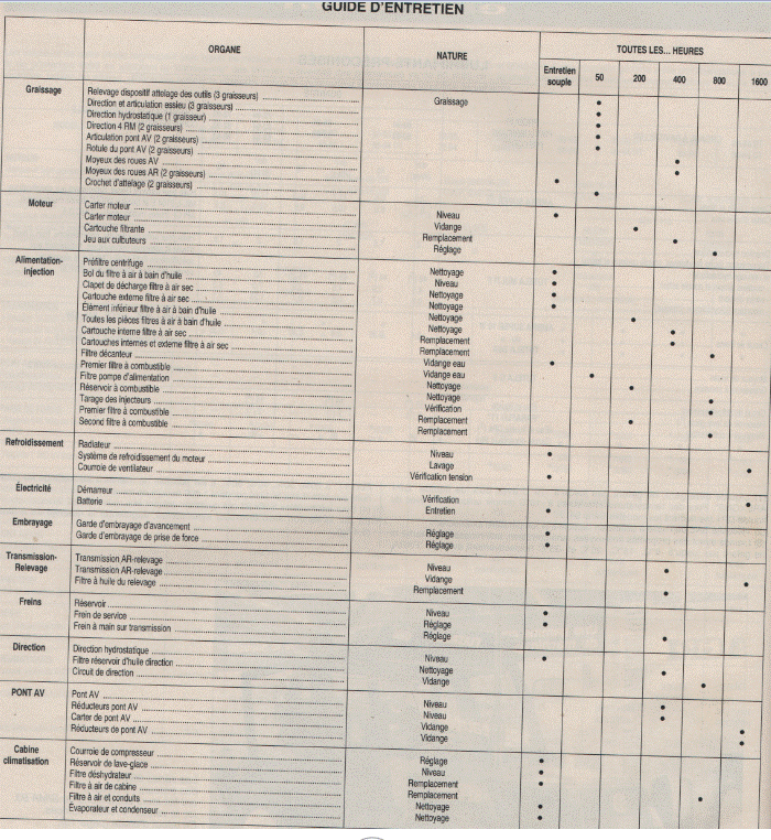

Ci -dessous caractéristiques et entretien:( huile moteur 15w40)
82-94_Caractéristiques_ 2026-05-29 184639.gif (254.98 Kio) Vu 1001 fois
82-94_Guide d'entretien_2026-05-29 195909.gif (272.31 Kio) Vu 993 fois

Merci pour votre retour.
De l'huile dans un réservoir lave glace...
J'avoue je comprend pas.
Pouvez vous m'éclairer ?
Bonne soirée
Nicolas.
Messages : 3690
Re: reservoir Fiatagri 82-94 DT inconu

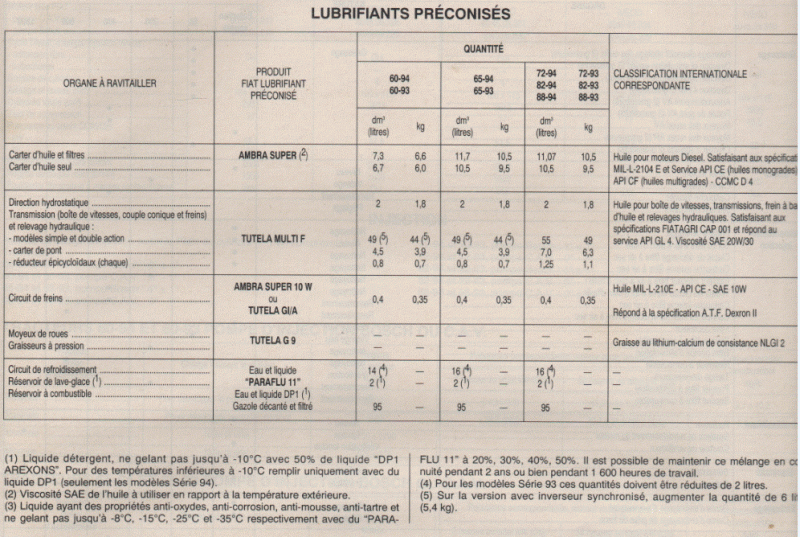

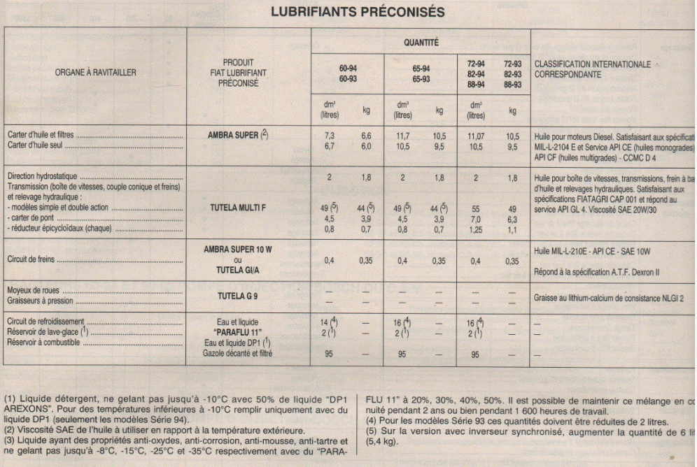

non , je t'ai précisé la viscosité de l'huile pour le moteur, bien sûr.
Pour le lave-glace, c'est précisé dans le tableau que je t'ai mis ( liquide détergent ne gelant pas...). Autrement dit, comme pour ta voiture.
