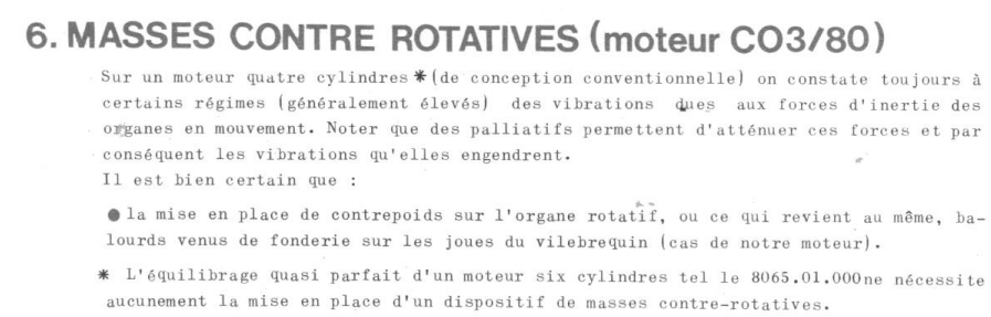

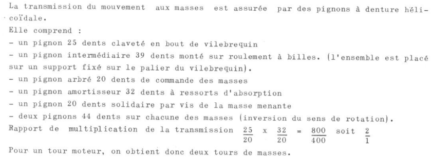

Bonjour Hubert,
voici quelques infos en attendant celles de Christophe:
