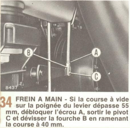

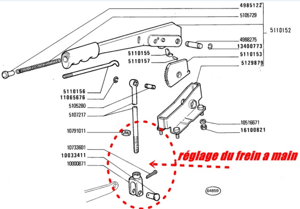

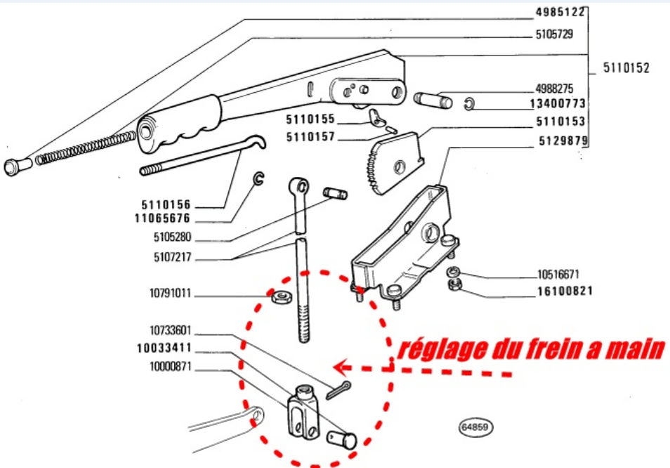

bon si tu tire sur le frein a main de droite, c'est normal qu'il soit dans le vide.... c'est l'embrayage de la prise de force....Image le vrai frein a main, a gauche, il monte par cran,et devient plus dur vers le dessus, sinon, il a un stud... facile a verifier, couche toi sous la cabine, le cable est en dessous....et le reglage aussi par la meme occasion...Image

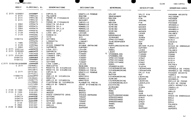

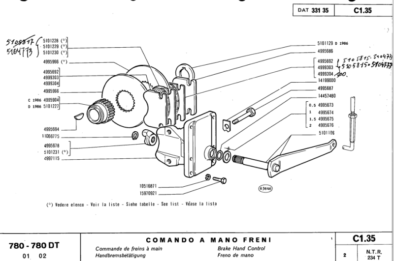

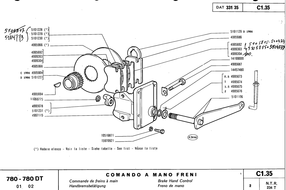

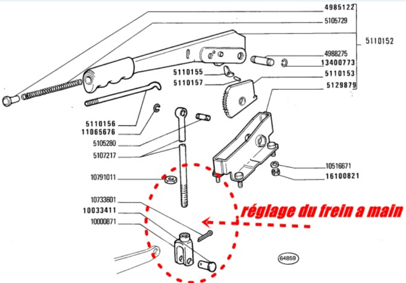

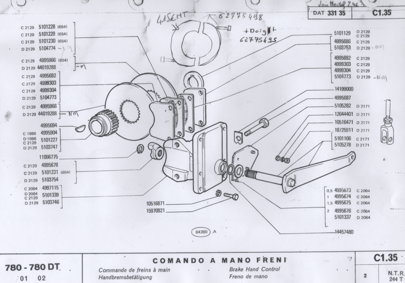

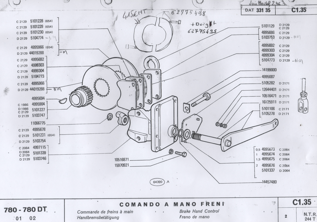

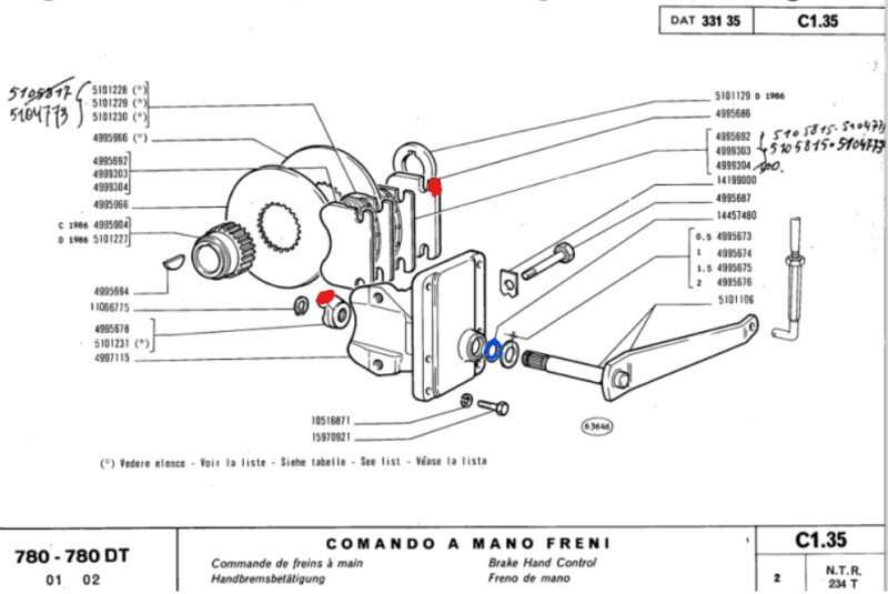

Bonjour,j’ai un problème de frein à main sur mon fiat 780 j’ai sorti la goupille pour pouvoir enlever la tringle et en le remontant j’ai tout remonter pareil et là je n’ai plus de frein à main ? Quelqu’un aurait une idée merci
Messages : 3690
Re: plus de frein a main sur mon 780
Bonjour, présentation, photos font partis de ton 1er pas!
Tu t'es pas trompé de levier entre pdf et frein?
voici :
780-Frein à main_ 2026-07-12 164343.gif (142.67 Kio) Vu 265 fois
guillaume
Messages : 48
Enregistré le : 12 juil. 2026 13:17
Message non lu par guillaume »

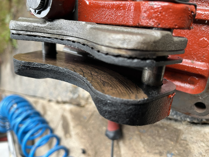

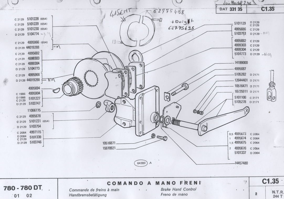

Je viens de démonter tout sa en fait disque de frein casser par contre comment faire pour les changer?
