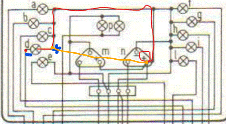

On a fait un pont entre le 1er voyant et celui du frein à main entre la barrette et le voyant mais sa marche pas. 🤔

Tu le ferais ou le pont? Direct sur la feraille du voyant? C’est là qu’on a testé mais on voulait faire notre pont plus bas. Et la sa marche pas. On va essayer avec un wago.

Sur mon 446 , j'avais fait un pont comme çà à l'époque:
pont tableau_ 2026-07-20 193803.gif (215.76 Kio) Vu 360 fois
Pour le reste faire 3 tests comme je t'ai marqué. Je te le redis : bien vérifier la masse avant le contacteur.
1) tu vas de cette masse à la barrette propre :çà doit s'allumer;
2) tu vas d'après le contacteur à la barrette : si pas allumé , contacteur hs ;
3 ) si çà marche, passer par la centrale, çà doit clignoter à condition qu'elle soit alimentée ( fusible et connexion + bons) . Si non, centrale hs.
Ne pas oublier, que ces tracteurs "aiment" la rouille! donc source à mauvais contacts.

Ampoule contacteur de frein fonctionnel 😁on la branché sur l’ampoule de charge de batterie..merci pour le temps passé à nous répondre. On y connaissait rien en élec là on est calé..🤣🤣
