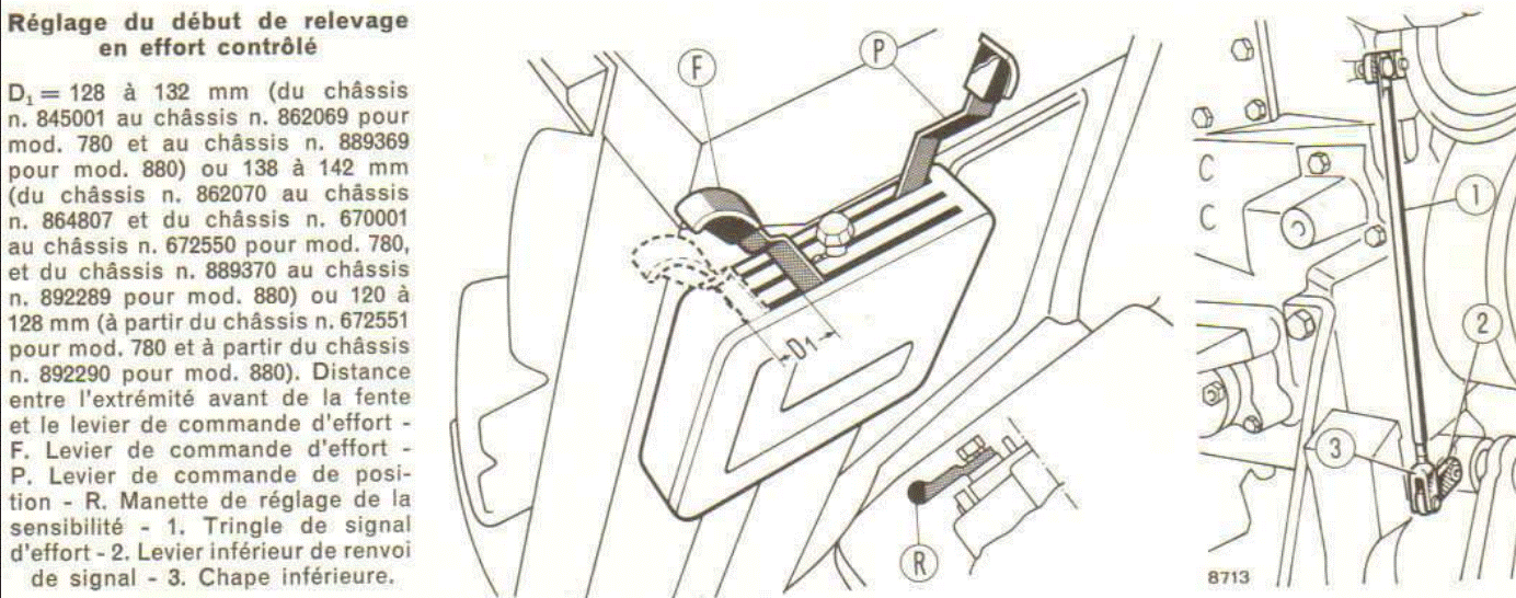

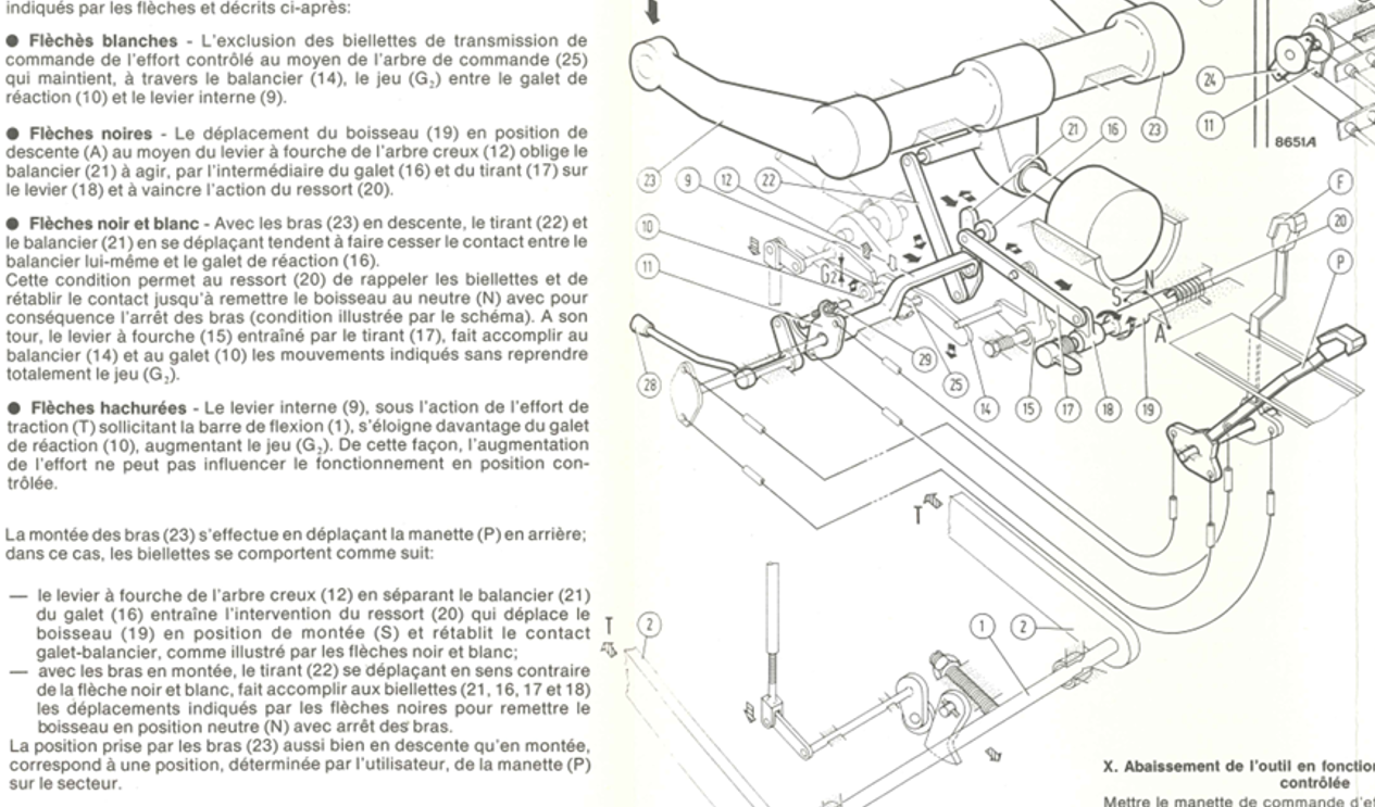

donc tu suis les directives du doc que je viens de te mettre sur le pdf et le doc avant.

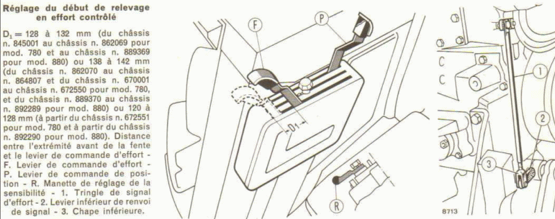

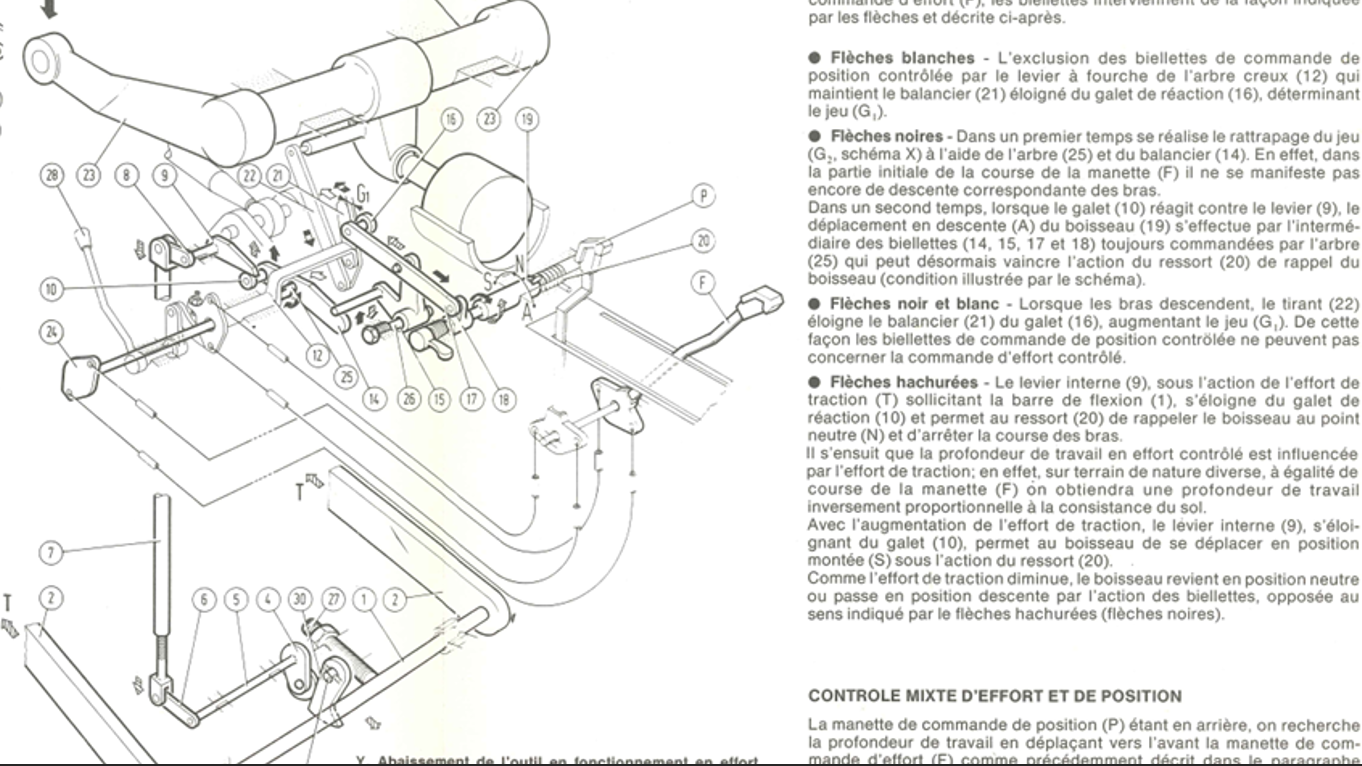

J'ai fait un gros plan pour faciliter la lecture pour la position contrôlée ( 1ère vue) et l'effort contrôlé (2è vue):
