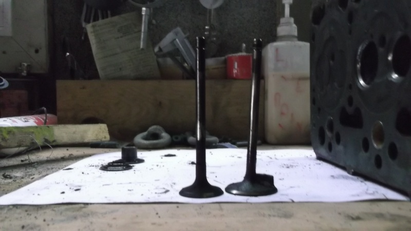

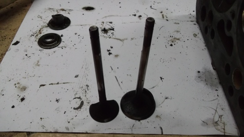

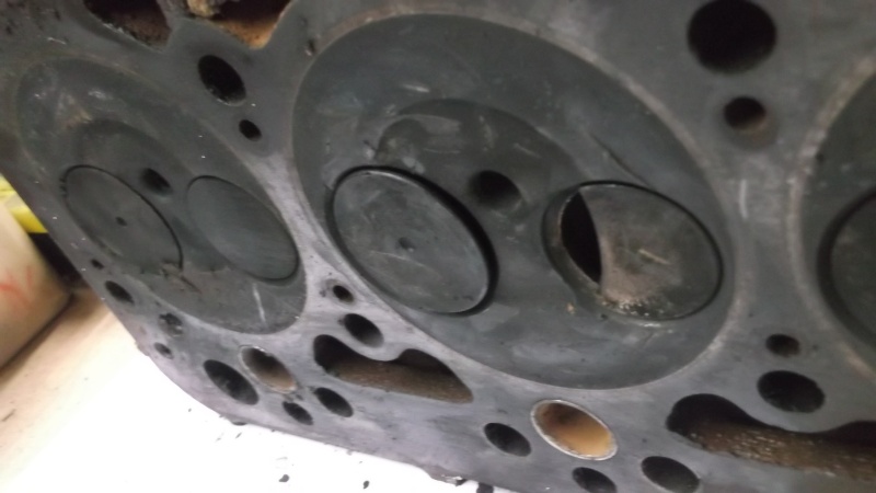

J'ai démonté a l'instant la soupape et effectivement il y a un jeu,très minime mais du jeu quand meme,par ailleurs celle a coté,d'échappement est quant a elle relativement déformée mais aucun jeu dans le guide.
Je vous envoie des photos,a +

Je suppose que lorsque la soupape a cassé,le morceaux c'est coincé sous la soupape échappement ce qui l'a tordue a sa base,après vérication lle cylindre a un alésage de 100mm et une course de 110mm.

Si c'est un 540 ce sont les memes soupapes et le meme alésage que le 640 .540 = 2592 cm3 100x110 .640 = 3456 cm3 100x110.
Ton mécano est d'accord de remonter le piston ?
Tu devrais démonter une autre soupape et de regarder si le jeu est le meme et la tu prendras ta décision mais je pense que tu n'as aucun risque .
Il est important par contre de changer les autres soupapes et de faire un bon rodage.
Salutations

Est-ce qu"à la presse c'est bon pour changer le guide de soupape,ou faut-il mettre la culasse au four?

J'ai contacté ce matin une entreprise pour changer le guide de soupape et là il me dit;il faut tous les changer!!!
J'y crois pas trop,du coup j'ai regardé sur d'autre guide et le jeu est identique donc je pense remonter sans rien changer,a votre avis,?

Je t'ai déjà donné mon avis ! maintenant si tu veux donne moi ton mail en mp je t'amènerai la cote ainsi que l'ordre de serrage de culasse les vis de culasse se serrent à 12 m.daN (ou m.kg) .Salutations
