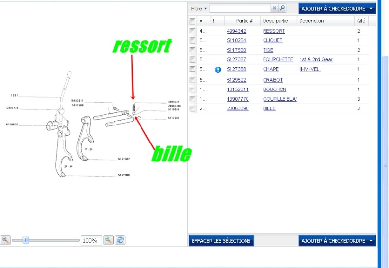

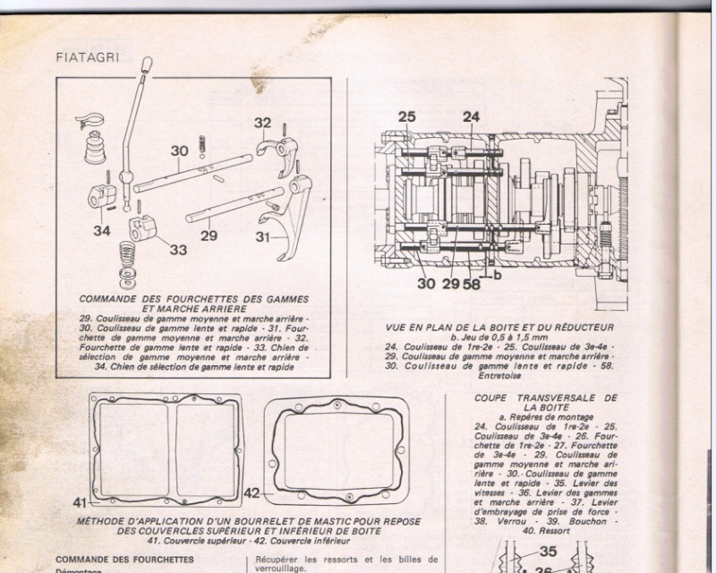

Messages : 1668
Re: réducteur fiatagri dt 80-66
bonjour a tous , oui JJ mais le système reste le même , voici la boite du 666 et 766
a + Thierry
Messages : 10106
x 224
Bravo THIERRY notre ami ESSAID va pouvoir une fois enlevé le couvercle de boite comprendre le mécanisme.J'ai oublie une petite chose une fois enlevé le couvercle de bien regarder l'ergot en bout du levier de gamme.La boite du 8066 est la meme que celle du 766 .Salutations
