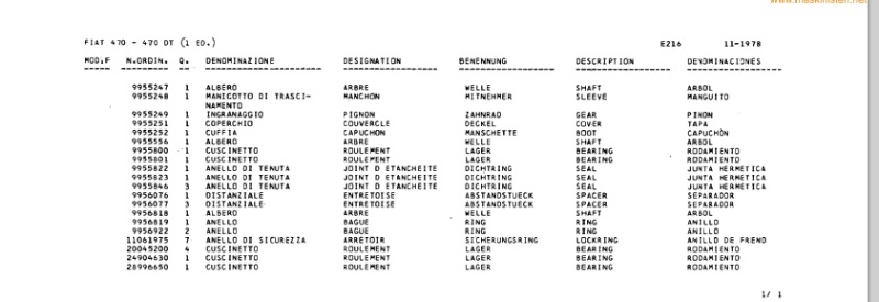

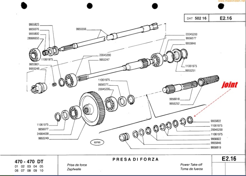

bonsoir Banou , il faudrait que tu met une photo c'est plus parlant   autrement j'ai trouvé une planche de pièce détaché du 470 /470 dt je ne sais pas si c'est le même montage  , si tu vois le joint de l'arrière donc tu visse une sis a bois de chaque coté du joint a 180°  et tu tire avec une pince et une fois sortie tu remet le neuf ( met l'arrière du tracteur en hauteur ou tu met les roues avant dans un fossé , pour évité que l'huile coule
a + Thierry

Pour changer ce joint il faut démonter la cloche de prise de force de sortir l'arbre de prise de force avant de changer le joint.
Mais avant tu devrais regarder si tu n'as pas trop d'huile ou une mauvaise mise à l'air (reniflard) de la boite et du pont.

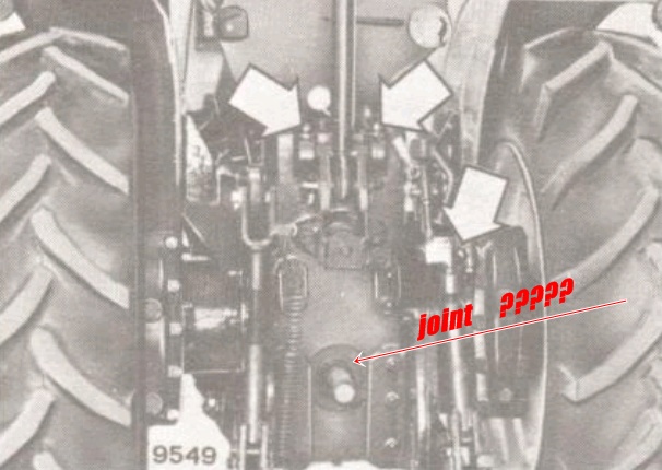

bonsoir , je ne connait pas le 470 v mais nous une photo de l'arrière du tracteur car vu la doc d'entretien il y a une photo de l'arrière du tracteur et on voit le joint ou alors il y a une petite flasque

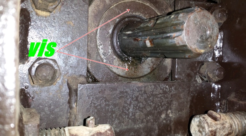

Slt a tous voici la photo de ma pdf qui fuit apparement il y aurait une partie metalllique autour du joint .Mais comment fait t on pour la sortir ???? Mci de vos reponses Image

bonsoir , pour moi le joint c'est toute la partie, même la partie métallique attend que tu a le joint neuf et par rapport joint neuf tu regarde le diamètre et la tu vis des vis a bois et tu tire
