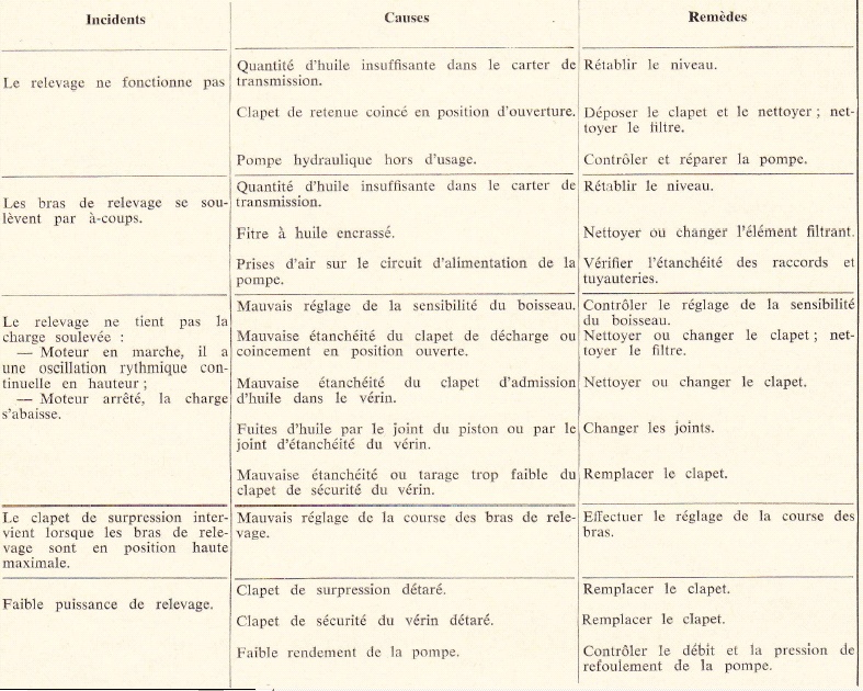

Bonsoir a tous et merci pour toutes les réponses .Oui il y a un levier de frein de remorque, un effet simple et un double effet,j'ai mis l'effort controlé en position mini et il semblerait que le relevage est plus fort et qu'il tienne la charge.Voila quelle que images si j'arrive a les posté.
