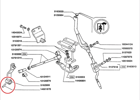

j'ai un tracteur fiat 82-94 et d'un seul coup plus moyen de passer la marche arriere avec l'inverseur . je voudrai savoir si quelqu'un peu me dire si par la trappe au dessus de la boite je peux avoir acces au synchro et pignon de l'inverseur ou si il faut que je le coupe a l'embrayage et au pont merci pour les suggessions je cherche egalement une vue eclatée de la boite merci

Deux possibilités
Inverseur méca vraisemblablement goupille de cassée
Inverseur synchro tout le bloc à changer

bonsoir , une petite présentation serai gentil a la case présentation
pour le couvercle au dessus de la boite ne va pas servir a grand chose car l'inverseur se trouve avant la boite

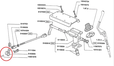

voici l'éclatée et regarde bien si la goupille extérieur n'est pas cassé
( entouré en rouge  )
a + Thierry

desole pour la case presentation, je ne suis pas un tres grand internaute. En tous cas merci pour les suggessions et vue eclatée, je pensai que c'etait forcement un probleme de synchro ou pignon et j'imaginai faire une trappe dans la cabine pour acceder a la trappe de la boite et pouvoir resoudre mon probleme sans tous demonter. je veriffie la goupille demain matin et vous tien au courant. C'est bien un inverseur mecanique.

j'ai bien vérifié la goupille elle n'est pas cassée mais par contre j'ai du jeux a l'axe de commande de la fourchette de l'inverseur je n'ai encore rien démonté. ce matin j'ai réussi a enclencher la marche arrière mais après de nouveau bloquée
