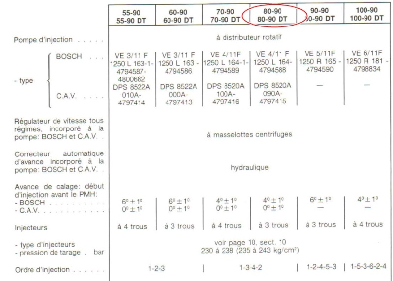

re , le 80-90 a un arrêt électrique et le 780 a un arrêt manuel
voici  les tracteurs qui ont le même moteur et donc la même pompe
et qu'est ce qu'elle a ta pompe et qu'elle est le problème de ton tracteur
et voici les données de ta pompe injection
a + Thierry

Thierry le nombre de trous et différent pourtant le 80.90 et un 4 cylindres
CHBO
Messages : 1045
x 18
Re: schema pompe injection
Message non lu par CHBO »
c'est les injecteurs qui ont un nombre de trous différents.

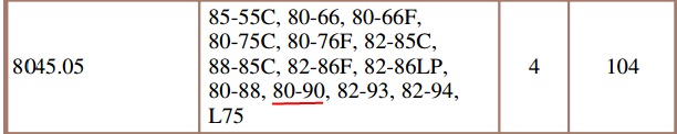

Cela à mon avis n'a pas beaucoup d'importance
Quant il fallait refaire un moteur de 70-90 souvent il recevait une cylindrée de 80-90 il n'y a que l'alesage qui change : 100 pour le 8045-06 (70) 104 pour le 8045-05 (80)

g ma pompe injection qui merde je recherche le n°4 sur le premier shema
