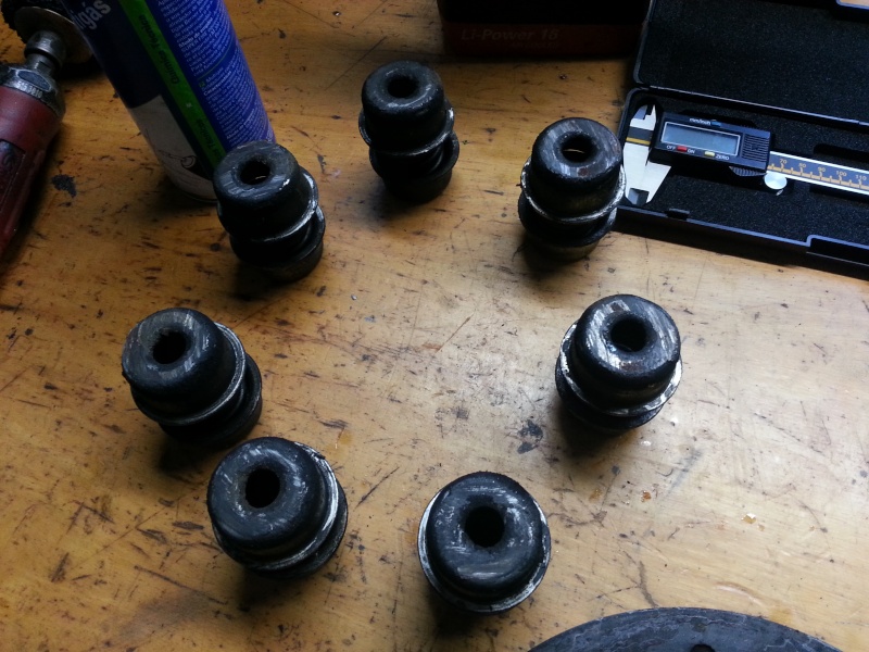

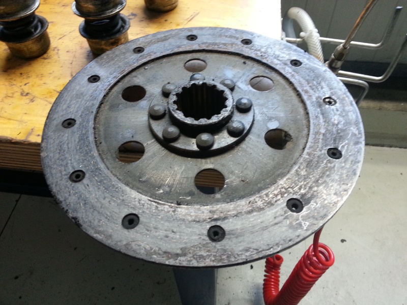

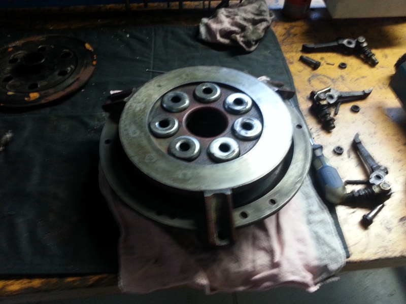

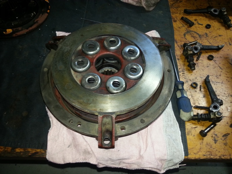

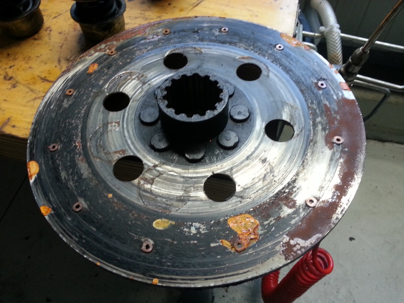

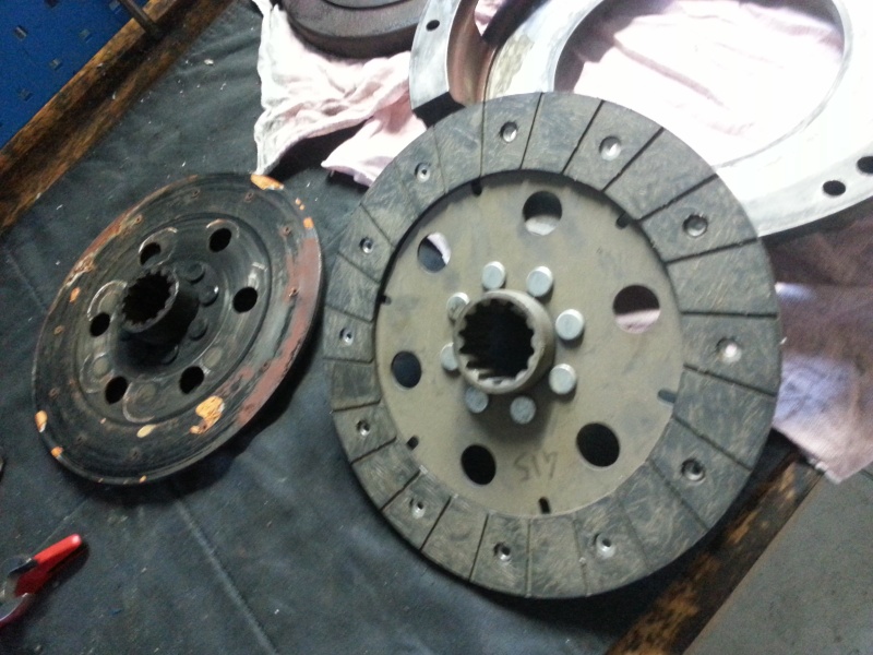

Changement du disque d'embrayage d'avancement sur le mécanisme du 415
babast 53
Messages : 1251
Re: Someca 415 embrayage
le disque d'avancement etait plus que mort les rivet carrement bouffer
Dan29670
Messages : 29
Enregistré le : 04 août 2015 01:00
Message non lu par Dan29670 »
C'est clair le disque était hs complètement, le tracteur avançait plus du tout.

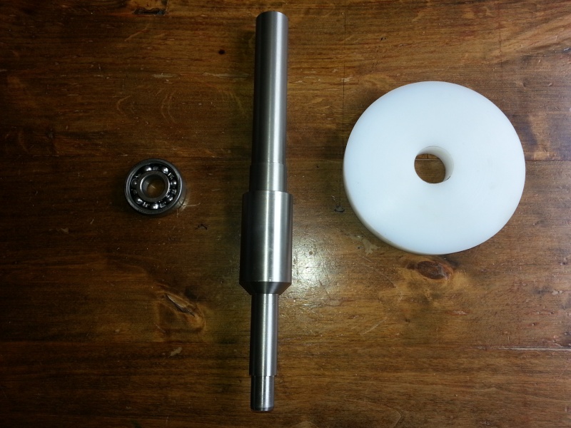

Réalisation de cette après-midi
outil de centrage des disques et réglages des doigts.

JJ tu disais que cet outil est compatible pour plusieurs modèles de tracteur tu sais lesquels ?

Messages : 10226
Toute la série qui vient apres : 400 , 450 ext
apres les arbres de boite et de prise de force ont le meme diametre ainsi que le roulement pilote ce qui change c'est le reglage des doigts (ou du diaphrame)
Tres beau boulot
