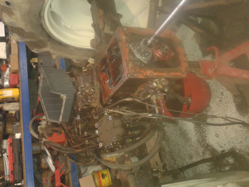

Re: mon 70.90
bjr oui le goupille et d'origine apparament boite ,pont non jamais était démonté ,pas trop d'usure niveau boite chbo serait mieux expliquer que moi
Messages : 10269
En fait cette goupille est à l'intérieur et quand elle casse il faut démonter la plate de forme
Si tu faits cette opération tu peux la mettre à l'extérieur tu as un méplat sur l'axe qui sort de la boite
Bon courage

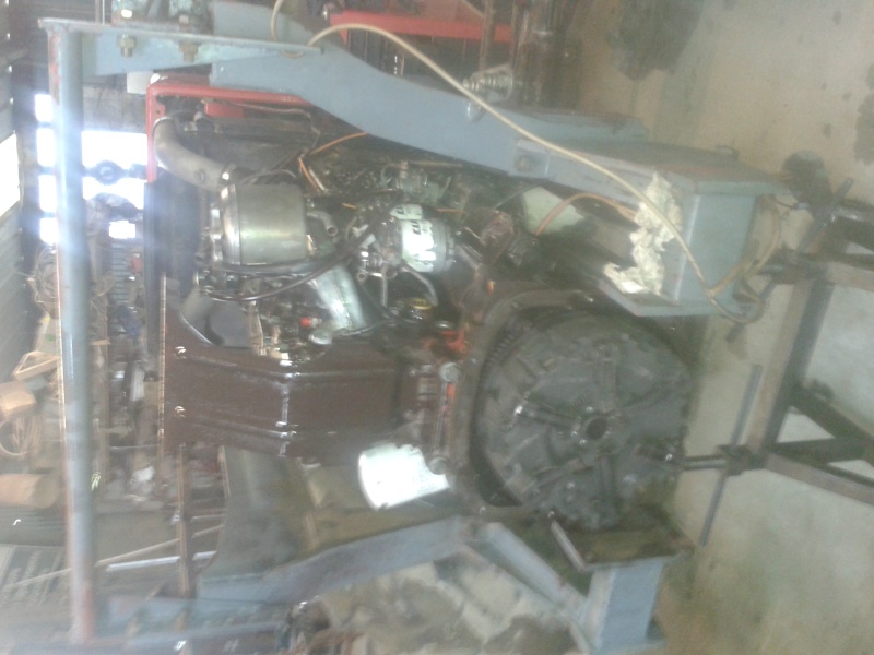

Bonjours Babast,
Superbe remise en forme de ton Fiat!! J'ai vue dans quel état tu l'as récupéré et franchement, il y a du changement (dans le bon sens). Son ancien propriétaire ne le reconnaitrais sans doute pas!
Bon courage pour la suite!
babast 53
Messages : 1251
Re: mon 70.90
merci sf guigui , jj c prévu de changer la goupille g pas envie de ré ouvrir dans 6 mois

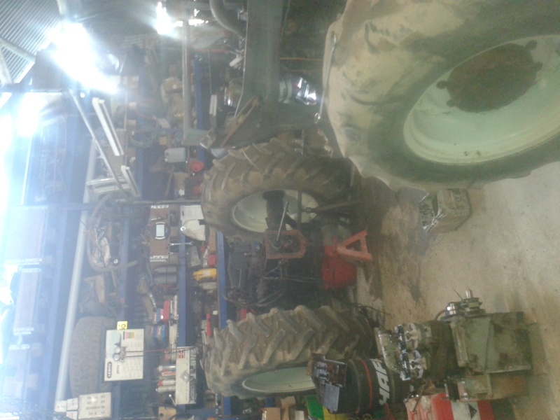

Image dsl toute les photo sont de travers

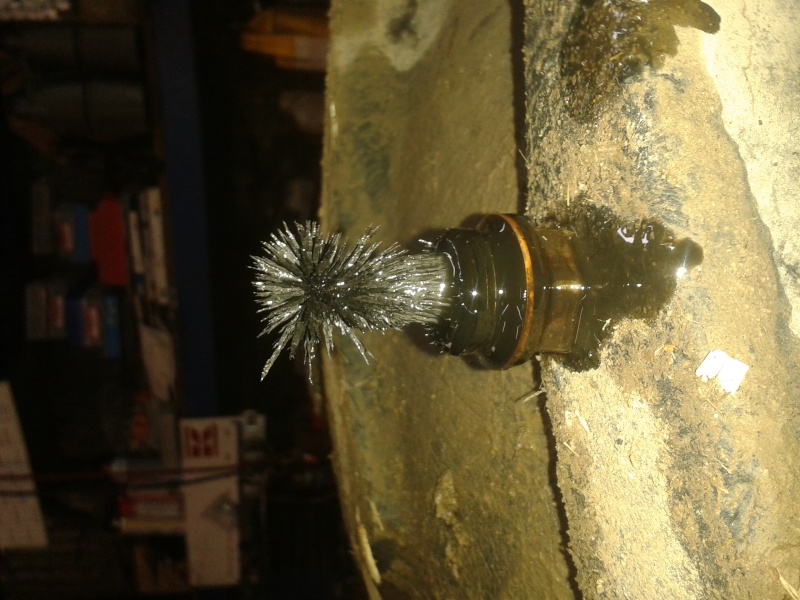

Oups!!!
C'est quel bouchon, celui de la boite?
