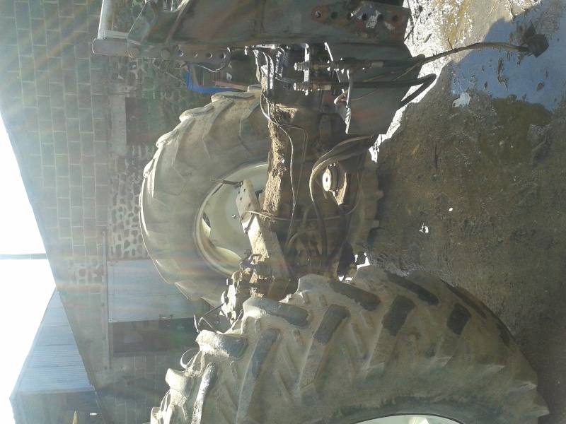

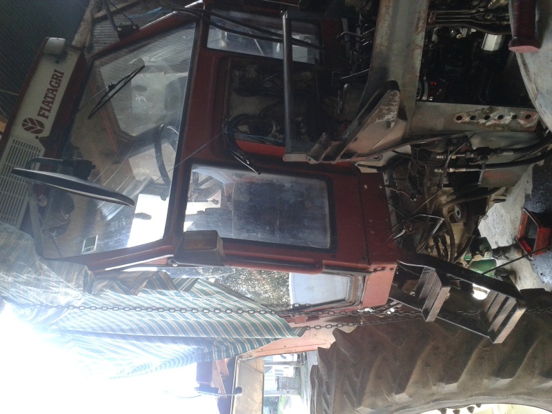

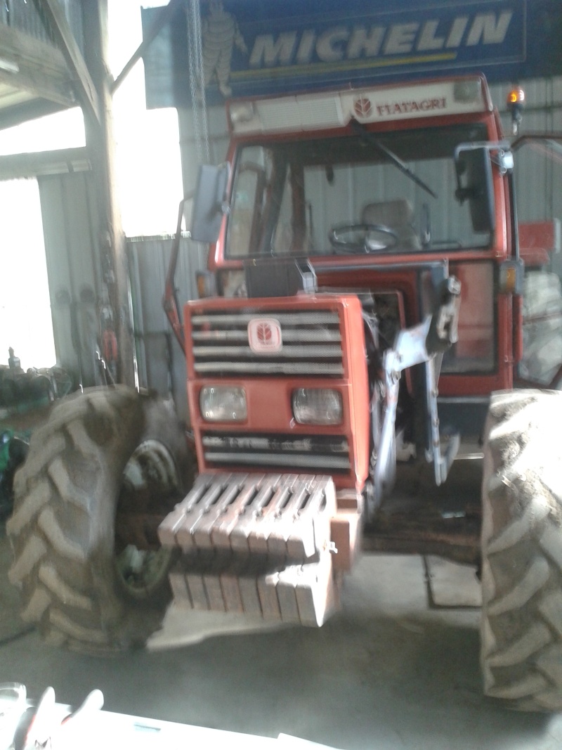

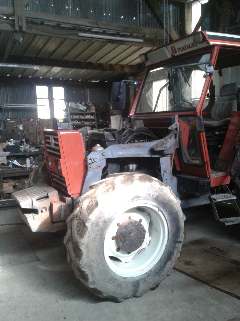

bjr a tousse après avoir refait le moteur en juillet me voila arriver après 2h30 de route en tracteur avec notre amis chbo pour une remise en forme complète car il en a besoin , plus de frein et une fuite d'huile en la boite et l’embrayage :affraid: et des petite réparation un peu partout ImageImageImage
hier on a commencer la dépose de la cabine ,je remercie Christophe pour sont aide

je pense que tu peux changer les pneus :D
babast 53
Messages : 1251
Re: mon 70.90
c normal g changer les pneu av g des neuf que g enlever pour la route

il me dit quelque chose cet atelier???? :)
c'est le joint coté boite qui est hs mais il ce fait par l'autre coté

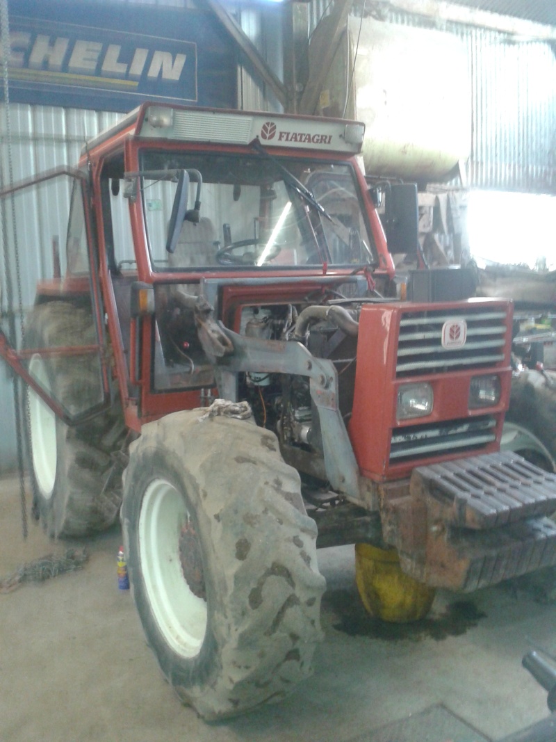

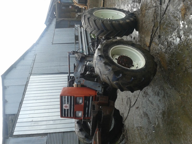

ImageImage voici la suite

tout çà pour nettoyé le dessus de la boite :lol!: :lol!: non je dé c ,,, :lol!:
c'est le joint entre les deux arbres qui fuit :oops: :oops:
a+ Thierry
Messages : 10226
C'est le grand jeu !
Une suggestion : la goupille mecanimbus (ou équivalent) a déjà été changé ? sinon tu devrais profiter de ce démontage pour le faire
