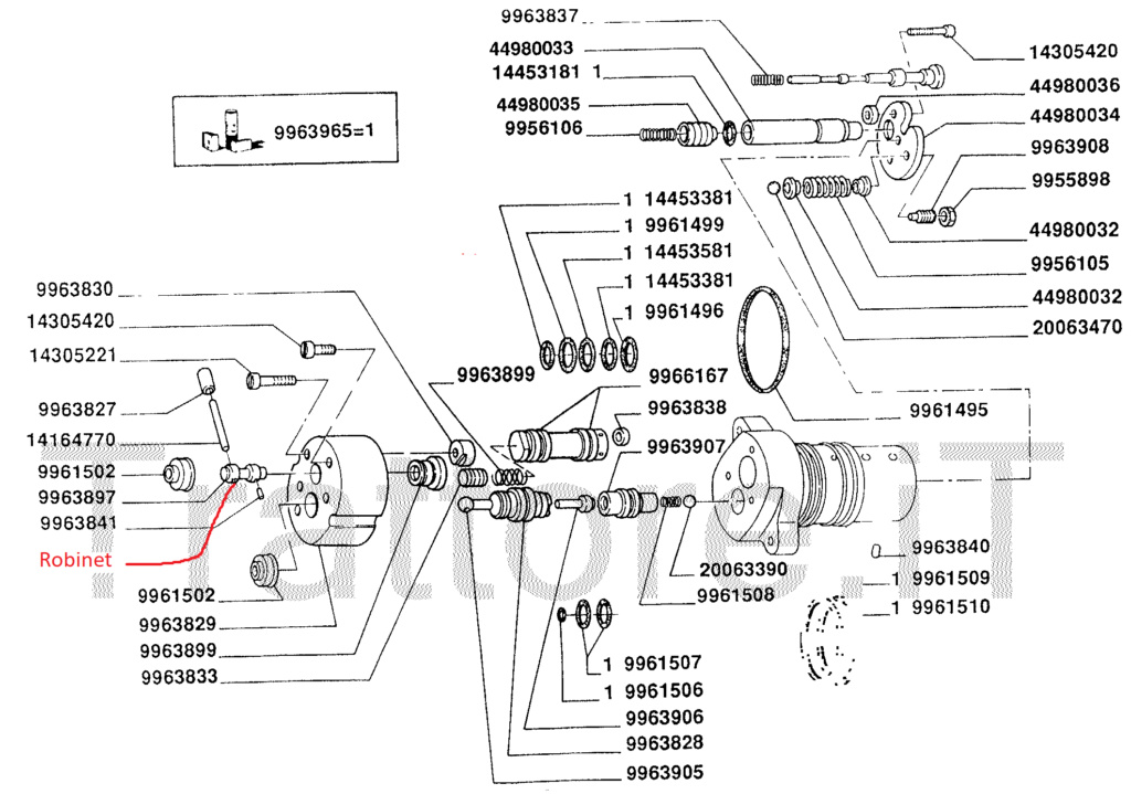

si tu as la manette B C tu devrais bien regarder si tu as le bouton F
ensuite tu regardes si tu as le robinet B
Messages : 10238
Robinet G
Image[/img]

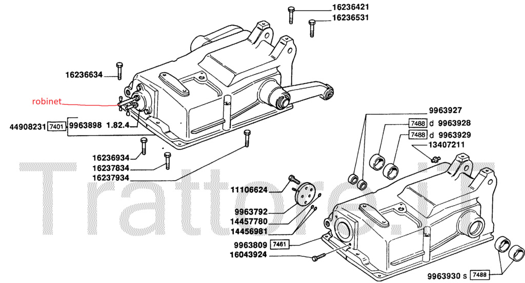

je n ai pas le bouton f sur le tracteur mais sur la dernière image a l emplacement de G j ai un robinet
j'envoie des vues éclatées de la culasse 3 points y compris les manette de controleImage

si je comprend bien tu as le relevage du 45-66 sans le Lift-O-Matic (qui a peut etre été enlevé ?)
le fonctionnement est simple :
tu as la manette B et la C la derniere réagit différemment suivant le poids de l'outil la manette B fait réagir les bras immédiatement
quant tu essaies le relevage tu te sers de quelle manette ?
le robinet G est la vitesse de descendre et fermé le relevage ne bouge plus à coté de cette manenette tu as un petit levier qui est la réaction du control d'effort (plus ou moins rapidement)
le relevage est démonté ?
Messages : 10238
Fonctionnement du distributeur
Image[/img]

ok pour le robinet c est un reglage de montage ou descente rapide ou lente
le relevage n est pas demonté car j attends la bague qui est cassé sur la manette pour la changer faud faire comment vue eclaté des manettes
