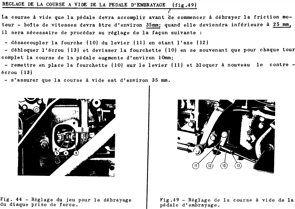

avant de démonter il faudrait savoir :
le tracteur est resté sans tourner un moment ?
ce n'est pas un doigt qui est cassé ?
ou la butée ?
tu ouvres la trappe sur le coté
ci joint fig 44
Messages : 10314
Re: Someca 415
trappe d'accès (tu n'oublies une présentation et une photo du tracteur)

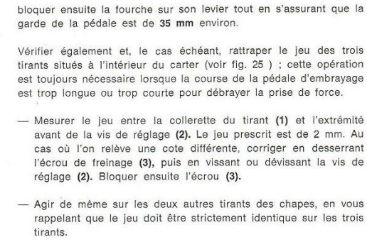

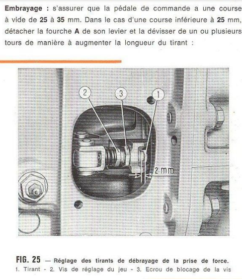

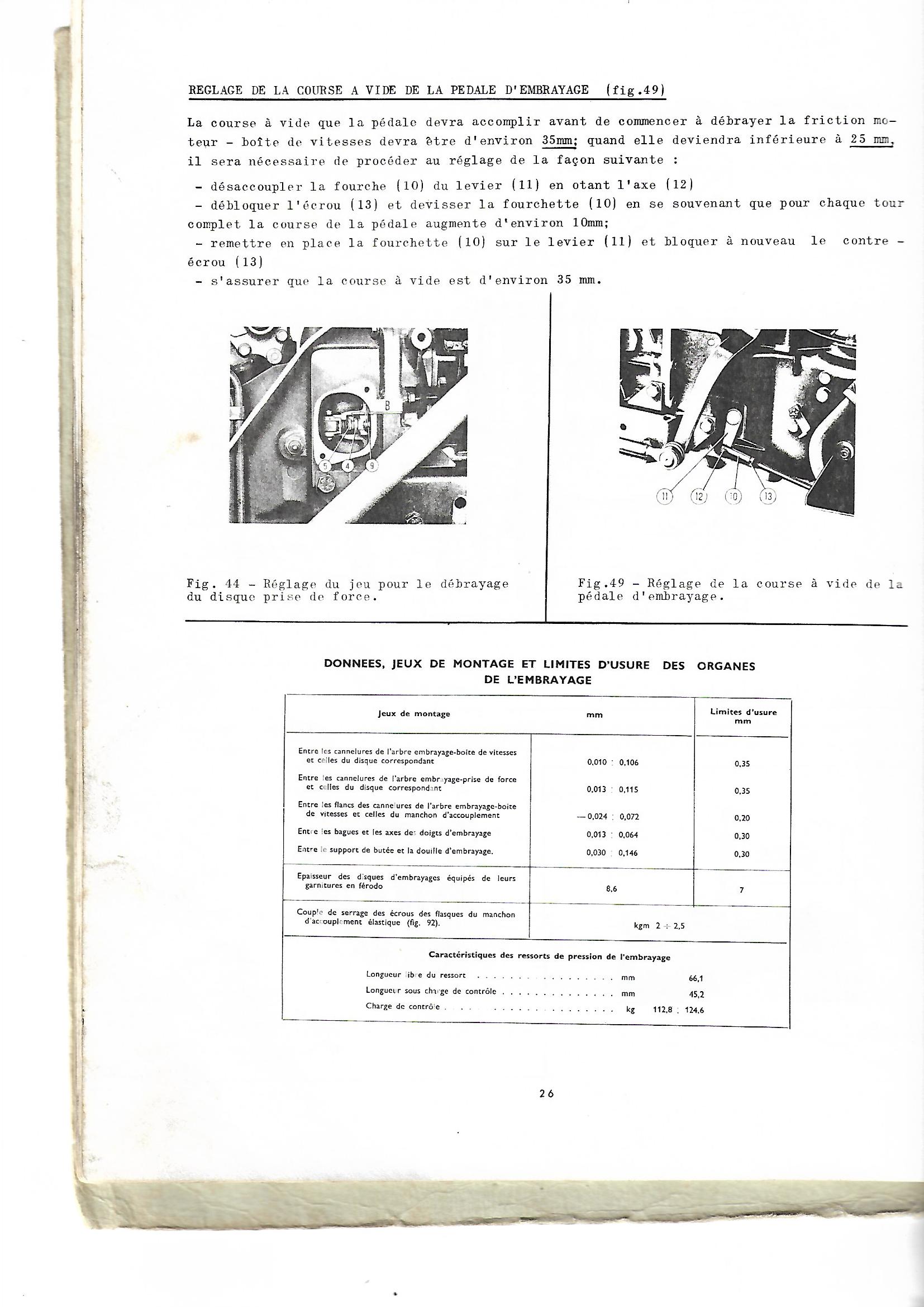

Messages : 3690
Re: Someca 415
Salut et bienvenu. Comme dit JJ des photos stp. Merci.
Capture d’écran 2021-11-21 145019.png (444.28 Kio) Vu 11505 fois
Capture d’écran 2021-11-21 145134.png (208.85 Kio) Vu 11505 fois
