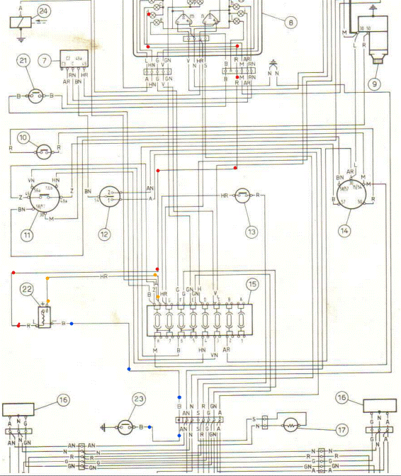

Bonjour,j’ai un fiat 780 et je n’arrive pas à faire fonctionner le voyant au tableau de bord sachant que j’ai le courant qui arrive jusque là ampoule ok ligne ok
Messages : 3690
Re: voyant frein à main 780
Bonjour Guillaume, voir contacteur de pédale si fonctionnel.
guillaume
Messages : 48
Enregistré le : 12 juil. 2026 13:17
Message non lu par guillaume »
Contacteur hs mais j’ai brancher en direct juste voir si sa vouler marcher
guillaume
Messages : 48
Faut il automatiquement un contacteur neuf ou si on branche direct sur la masse du tracteur cela peu marcher juste pour voir si sa clignote,comment contrôler la petite centrale ronde merci pour votre aide…
Messages : 3690
Il faut aussi que le levier du frein fasse appuyer la languette du contacteur
guillaume
Messages : 48
Comment savoir si la petite centrale fonctionne
Messages : 3690
780-élec frein à main 2026-07-19 184321.gif (165.09 Kio) Vu 208 fois
Messages : 3690
vérifies la broche intermédiaire de raccordement du fil blanc (points bleues) et la broche intermédiaire du fil rouge ( points rouges)
(fil HR gris rouge en points oranges).
Si tu shuntes les 2 fils du 23, le voyant doit s'allumer.
