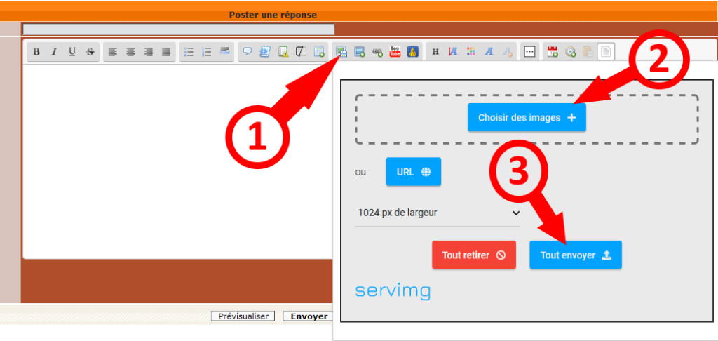

Ne pas oublier l'étape 4 à savoir cliquer sur "tout insérer" puis envoyer le message ;)
