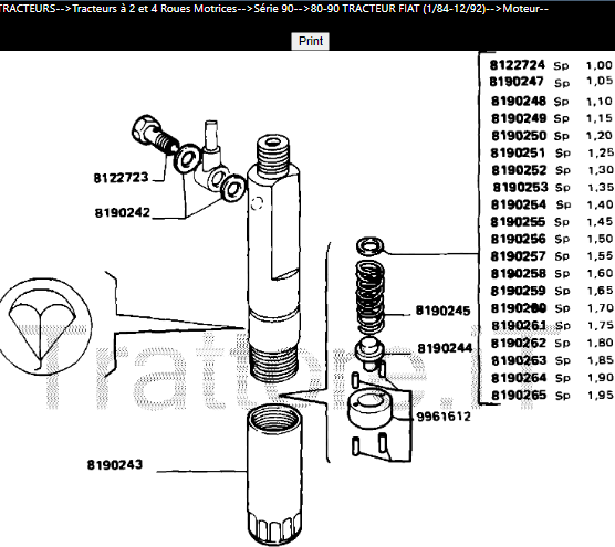

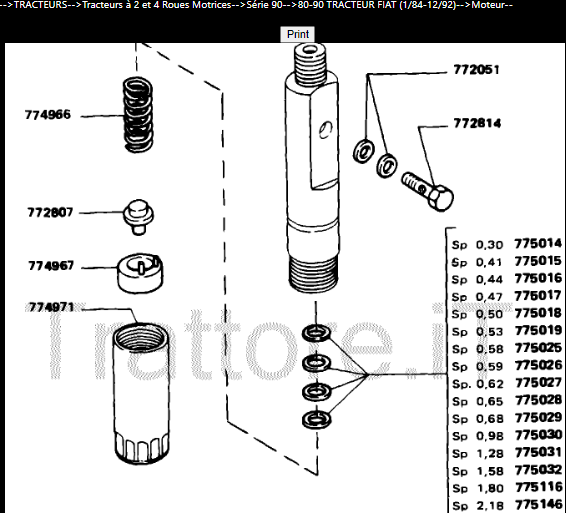

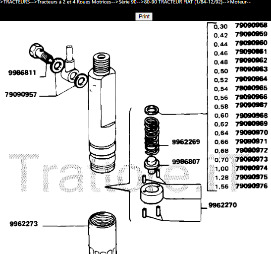

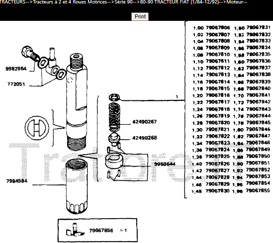

En effet les porte-pulvériseurs sur les 80-90 sont différents, donc 2 joints qu'au raccord et cales d'épaisseurs dans le corps:
1) ALTECNA-WEBER ref 4802392
C1_ 2022-12-01 202919.png (90 Kio) Vu 14321 fois
2) BOSCH ref 4791124
2_ 2022-12-01 203256.png (94.11 Kio) Vu 14321 fois
3) OMAP ref 4796644
3_2022-12-01 203459.png (83.74 Kio) Vu 14321 fois
4) C.A.V. ref 4816070
4_ 2022-12-01 203647.png (91.59 Kio) Vu 14321 fois

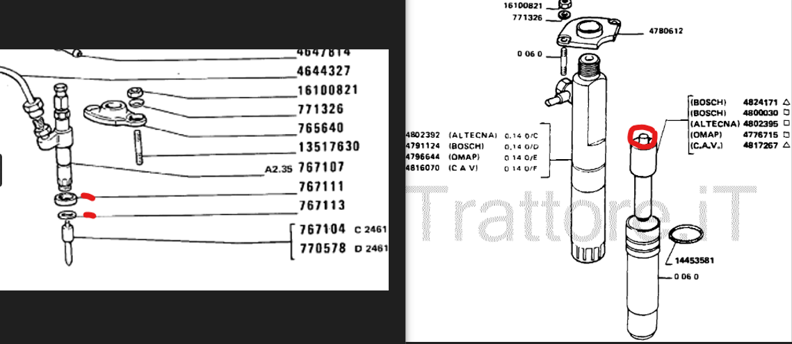

En comparatif avec le 480, le joint devrait être là ( au dessus de l'injecteur):
