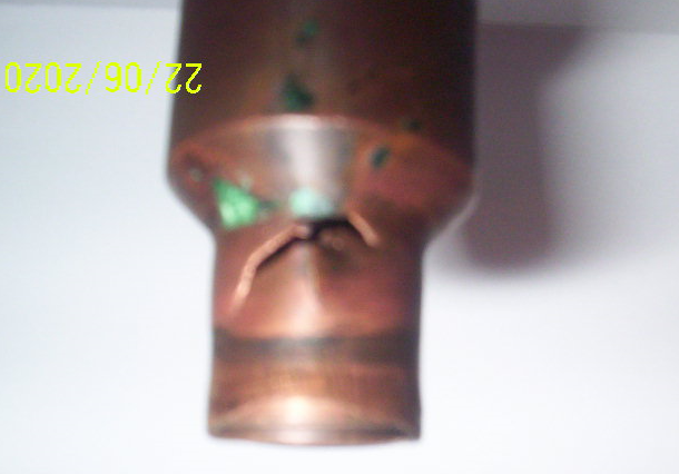

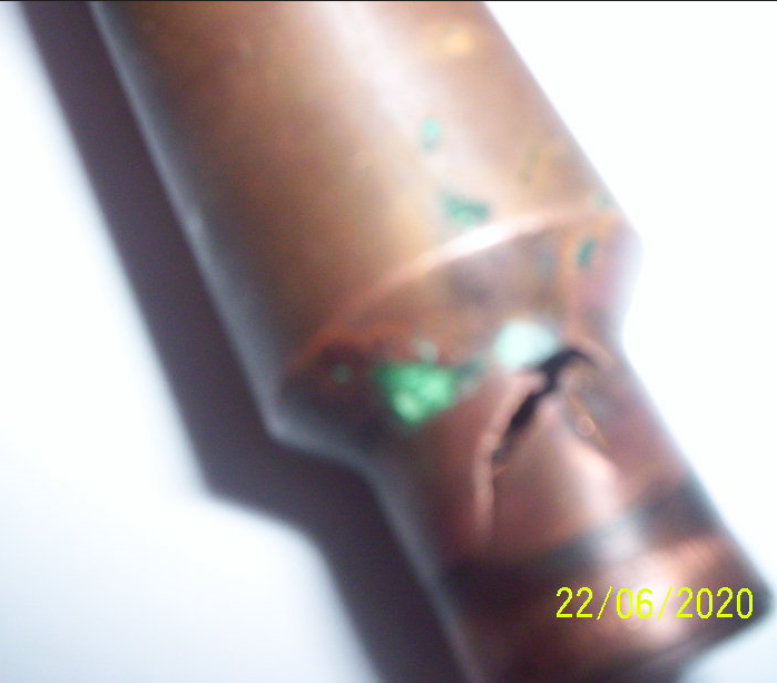

Le 07/10/2013 , mon père labourait avec le 446 DT dans un champ en pente quand soudain le liquide de refroidissement s'est vidé par le bouchon du radiateur .
Joint de culasse?Etat de l'huile moteur: correct, pas de mayonnaise.Le soir en revenant du travail, j'ai mis de l'eau pour le ramener à la maison et même problème.
Le lendemain, dépose de la culasse à 10.733 h. chez l'agent FIATAGRI tout proche.
Verdict:jt de culasse :ok.

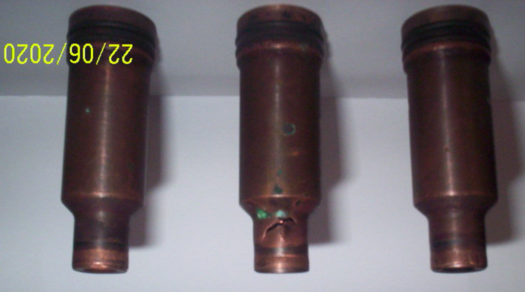

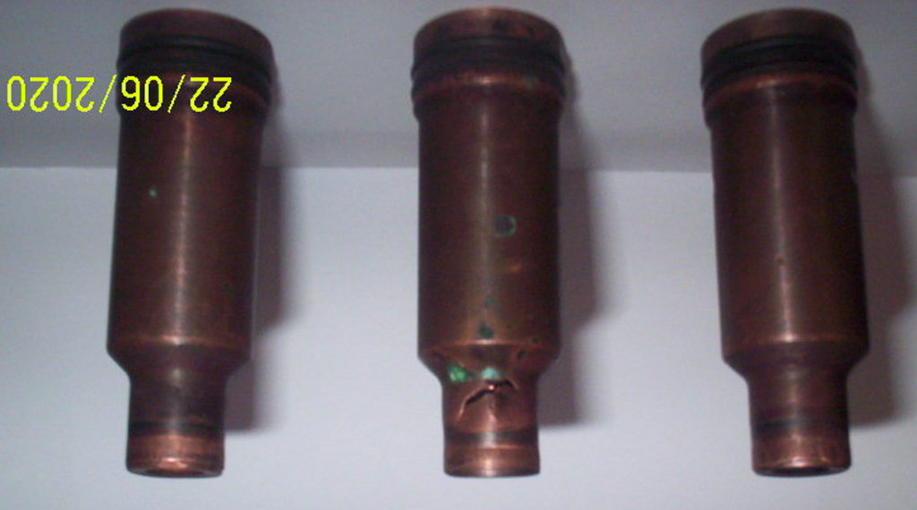

La panne vient de la douille d'injecteur du piston central.Du coup , changement des 3 douilles, remontage des injecteurs,changement du jt de culasse, vidange moteur et liquide et réglage soupapes.
Ils étaient assez surpris de ce type de panne.
Et vous , qu'en pensez-vous? Usure normale? liquide de refroidissement toujours présent mais peut-être trop agressif?
Merci de vos conseils et recommandations.
Aujourd'hui il a 11 487 h . et tout va bien.

Salut, je croyait que c'était des douilles de cartouches de guerres!! :lol: Trève de plaisanterie, le laiton à l'air éclaté sur la photo?
C'est pas monté en pression par hasard ? :scratch:

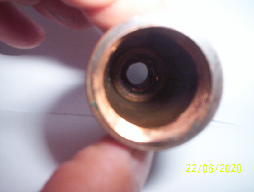

Je n'arrive pas a bien voir comment tout est en contacte mais j'ai l'impression que l'injecteur, sur le chanfrein est en contacte, sur un remontage suite à une tare ou autre l'aurais pincé, de plus on voit du vert de gris sur celle là mais quasiment pas sur les autre. .............. HYPOTHÈSES.....

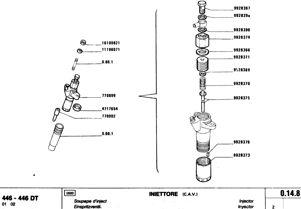

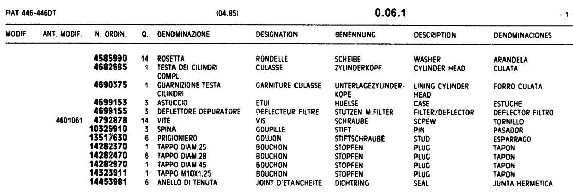

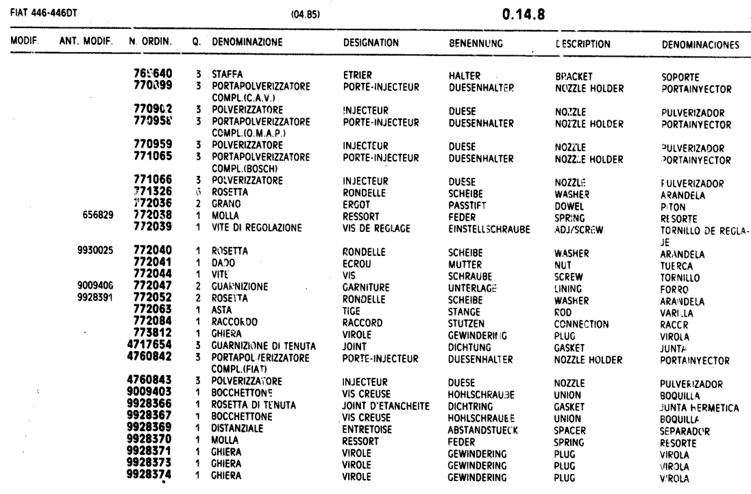

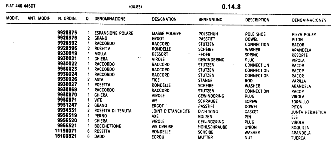

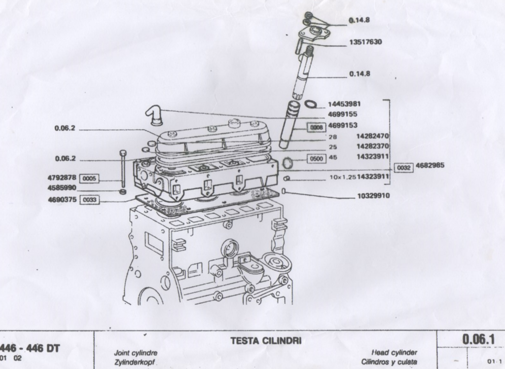

Bonjour, j'ai remanié l'article et mieux détaillé avec photos et références pour voir le lien entre l'ensemble et la douille (au niveau des joints toriques).S'il y a du vert de gris, peut -être que le liquide rongeait le cuivre depuis longtemps. Bizarre car les autres n'ont pas cet aspect. Ou chaleur plus importante , comme c'est le cylindre du milieu ?

Le problème d'étanchéité ne vient plutôt des joints du raccord , du 9928366 , du 4717654 ?
