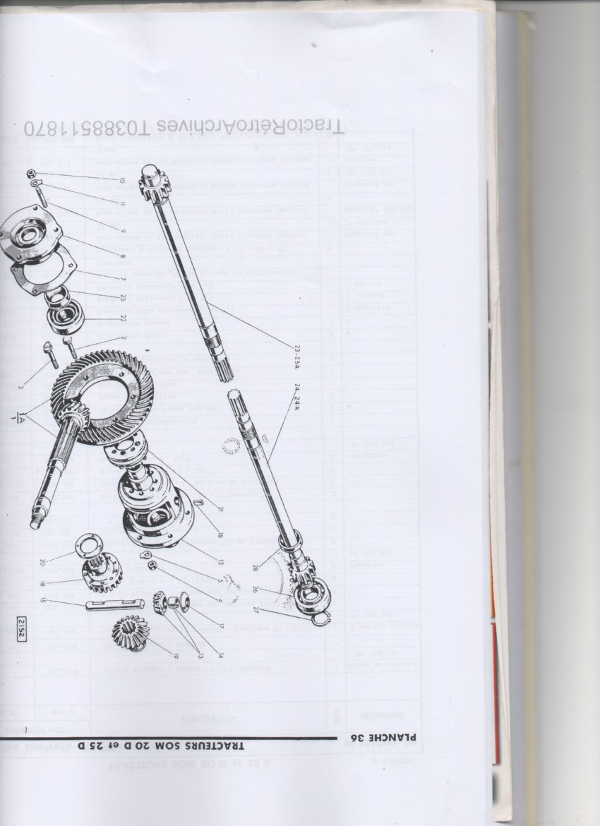

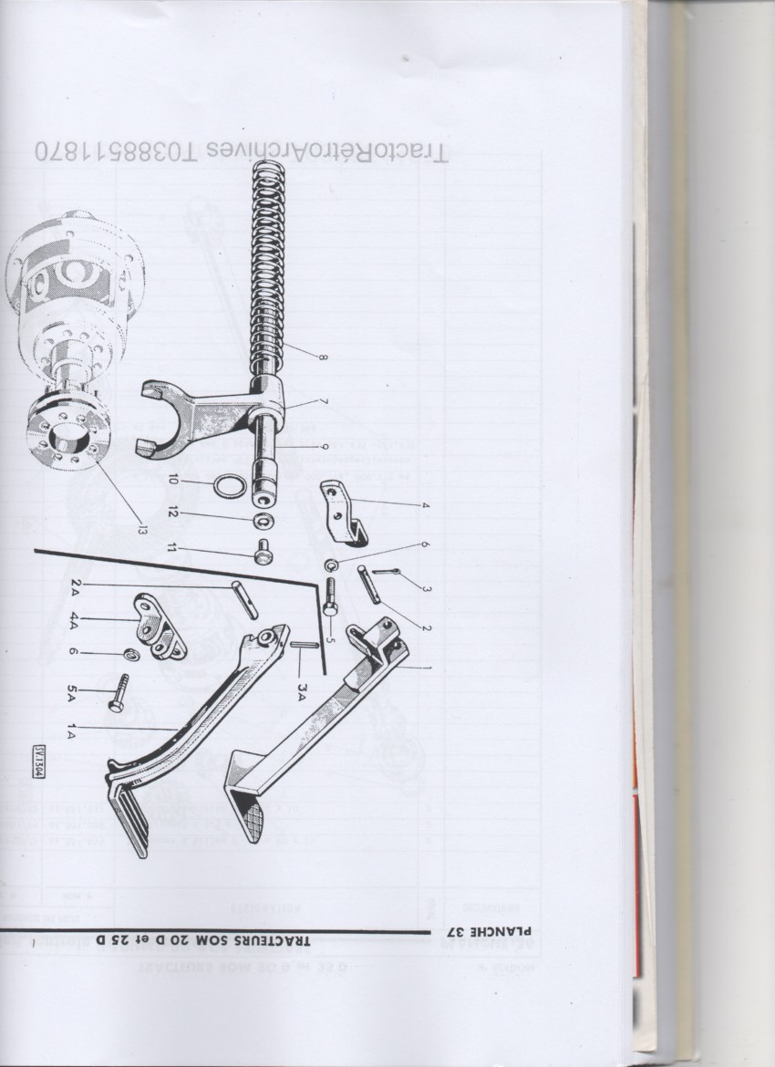

Re: Différentiel
Salut Mout Mout,
ci-dessous vues éclatées de la commande de blocage et son emplacement dans le différentiel.
Messages : 3627
x 309
x 214
Re: Différentiel
Pour info, ouverture arrière mais si tu as fait ce que l'on t'a dit,çà doit fonctionner,sans problème, sans rien démonter.

Merci je vais regarder tout ça mais je vais contrôler la fourchette de blocage du différentiel car il fait vraiment comme David88 l’a décrit, en marche arrière nickel il tourne, et en marche avant ça marche et a un moment il se bloc sans raison, mes prés étant en pente ça correspond. J’en profiterai pour ré-étancher tout ça!

Petite question car ça me saoul ce blocage de différentiel, puis-je le désactiver complètement en enlevant la fourchette par exemple?
Messages : 10261
Re: Différentiel
si tu enleves la fourchette le crabot risque de se balader
tu devrais soit bloquer la pédale pour empecher celui ci de passer
soit enlever les deux
mais normalement bien dégripper et tous les ergots en place il doit fonctionner
