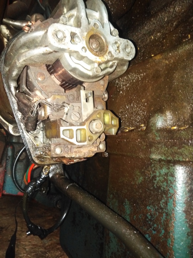

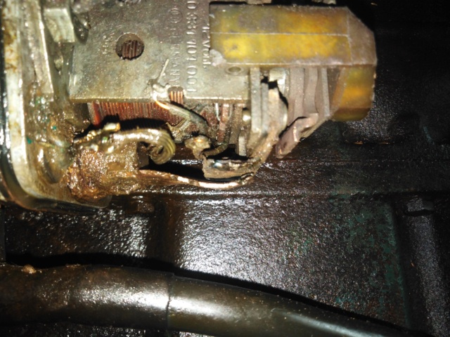

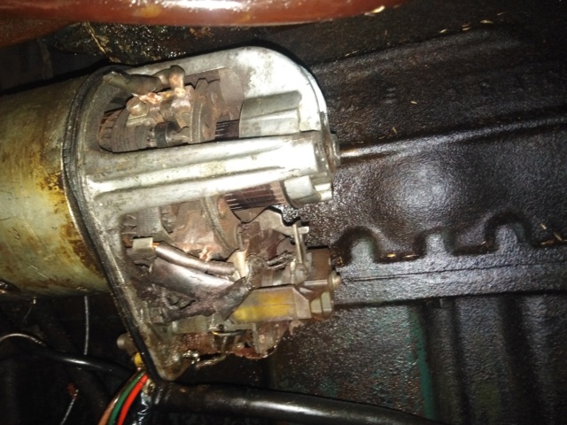

re aujourd'hui...
J'ai pris de photos de la PI et du démarreur, car ce matin Monsieur ne veut pas démarrer :evil:
Il fait le clac de l’impulsion électrique et c'est tout. J'ai zieutté différents sujets sur les différents démarreurs des différents Someca, dont les fiches des problèmes de démarreurs, et j'ai l'impression que ça peut être les balais peut-être :oops:
L'histoire est que hier j'ai peut-être résolu ma fuite GO en changeant le filtre à GO, et vidange moteur en même temps. Après, j'ai du tirer un peu sur le démarreur pour démarrer après avoir réamorcé le circuit, car j'avais pas assez rempli le filtre en GO. Il a démarré, j'ai fait les niveaux, rechargé la batterie dans le doute, et ce matin il fait CLAC en tournant le commutateur du démarreur.
J'ai fouiné sur le forum, puis j’ai enlevé le capot.
Tout est humide dedans, voire rouillé. J'ai pris des photos.
Y'a peut-être un truc simple à faire, genre taper dessus... :lol:
ou bien un petit démontage, dégrippage,....
Re: salut salut
Sur la photo 2, vue de face, on voit une sorte d'hélice en plastique jaune; ça doit être la partie du solénoïde. Quand j'actionne le commutateur, elle bouge un peu dans le sens horaire en faisant le fameux CLAC, puis ça s'arrête là.
