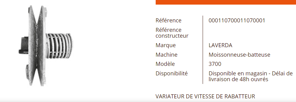

Messages : 3698
Re: Laverda 3700 de 83
Voici le variateur avec le ressort:
CHBO
Messages : 1045
x 18
Message non lu par CHBO »
ça c'est celui de la coupe...

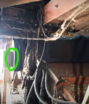

Messages : 3698
Dès que çà plaque, il y a le bruit.Donc pièce manquante, usure ...
manque de graissage ?
