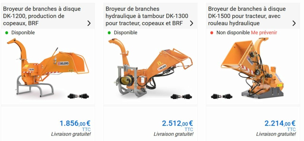

les prix :
1 deleks
2 jansen

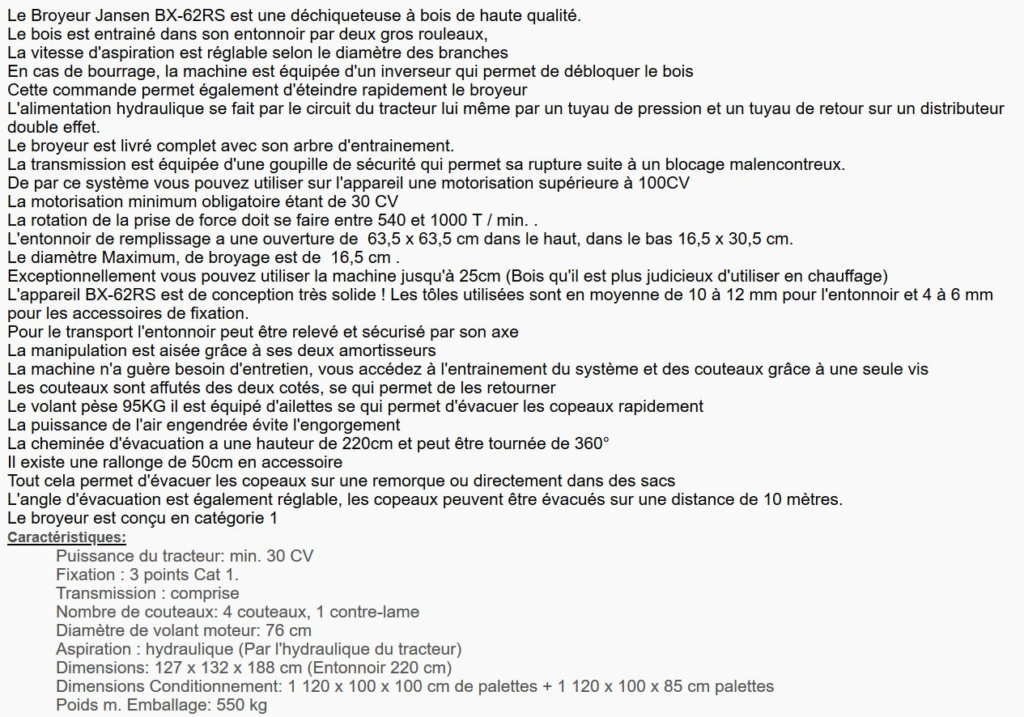

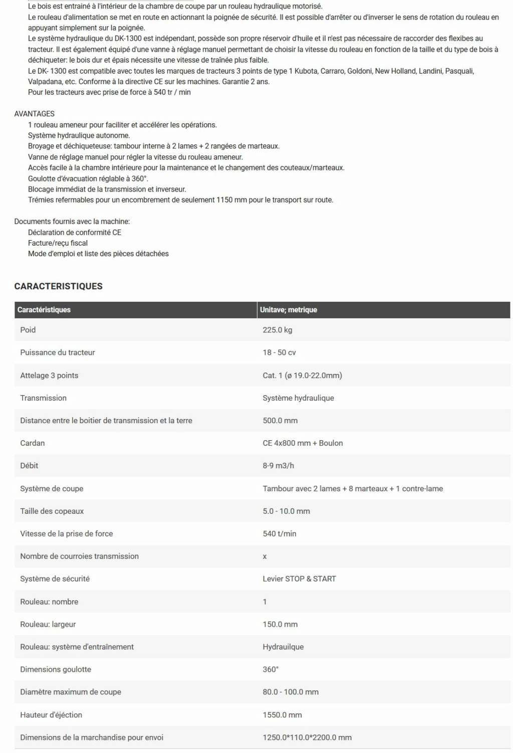

si on rentre plus dans les détails
1 deleks dk1300
2 jansen BX-62RS
prix x2 mais poids x2 aussi :cyclops:

Après il faut faire gaffe car c'est un 1000 trs il y a l'air (en gros 540 minimum) et il faut aussi prendre en fonction la puissance du tracteur
Par exemple pour moi le 670 (70chevaux je crois) je pense n'aurais pas suffit car j'ai pas de 1000trs et j'aurais surement était à la peine du au démultiplicateur dans le système
Par contre prendre du 16cm de diamètre c'est des troncs ! ça doit être du solide quand même !
Faire attention aussi le deleks est autonome (juste la prise de force) , j'ai regardé un peu pour le bx 62rs et il semble qu'il y ait un branchement (hydraulique ? ) au tracteur en plus de la prise de force

Par exemple, les GEO ECO ça vaut quoi ?
Re: Broyeur deleks DK 1300
C'est un bon exemple et encore pour le JANSEN (à ne pas confondre avec JENSEN) il faut acheter le cardan et la livraison est en supplément également :twisted:
et comme l'a fait remarquer Criters il faut aussi une alimentation hydraulique (simple effet + retour libre je suppose) avec un volume et un débit suffisant, donc un tracteur déjà costaud quoi...
GEO ECO pour moi c'est la même trempe que DELEKS sur le papier c'est intéressant mais quand on regarde les photos ça laisse perplexe :roll:

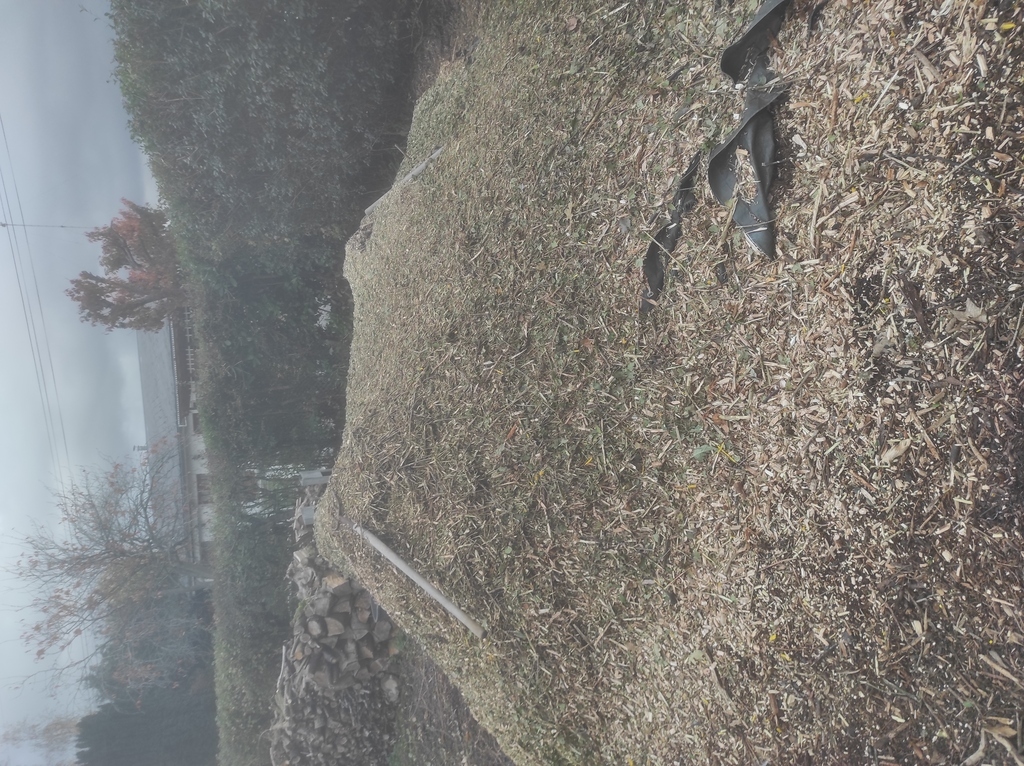

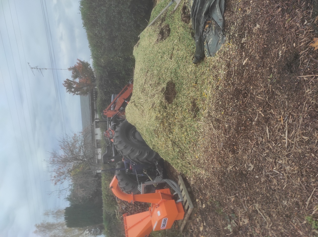

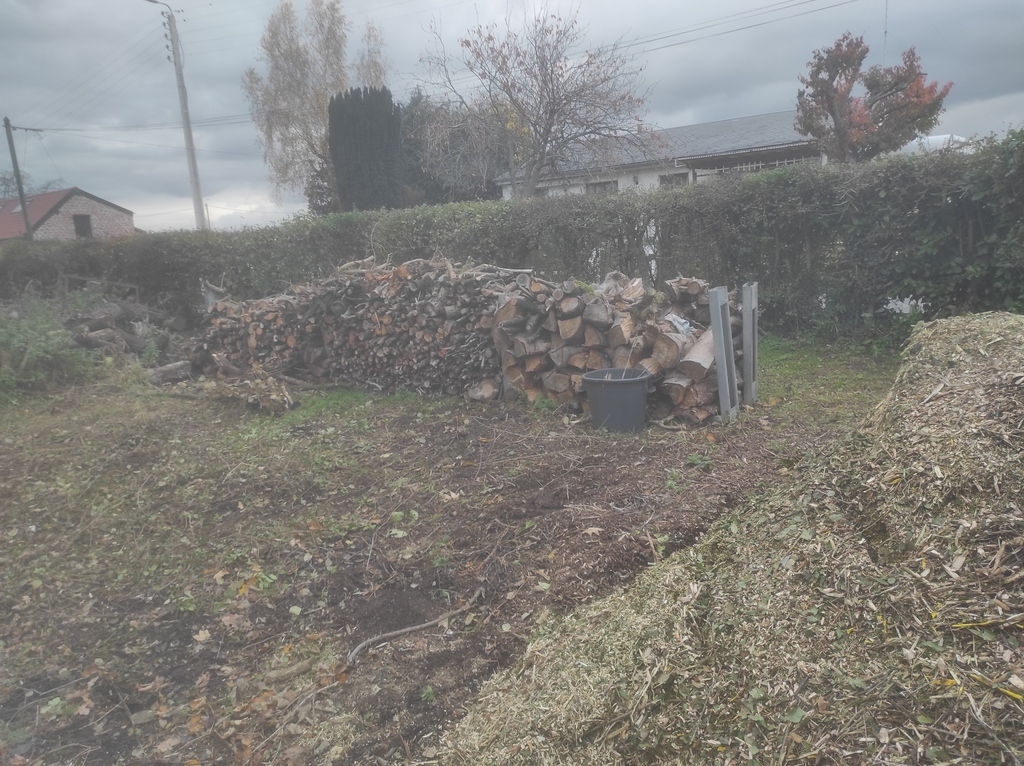

Depuis le temps voici quelques photos faites ce week end :
Avant (on avait deja avalé un bon morceau mais je me suis dit que j'allais aussi partagé un peu sur le forum :) ) :
Pendant le travail :
Au final
Voici le tas de copeaux ( une fois le ih en route ça avance doucement je ferai une vidéo de la machine a pellet :)
