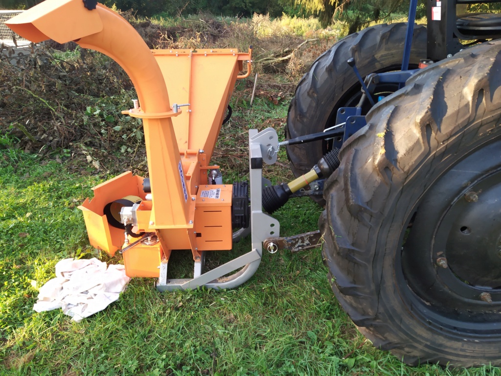

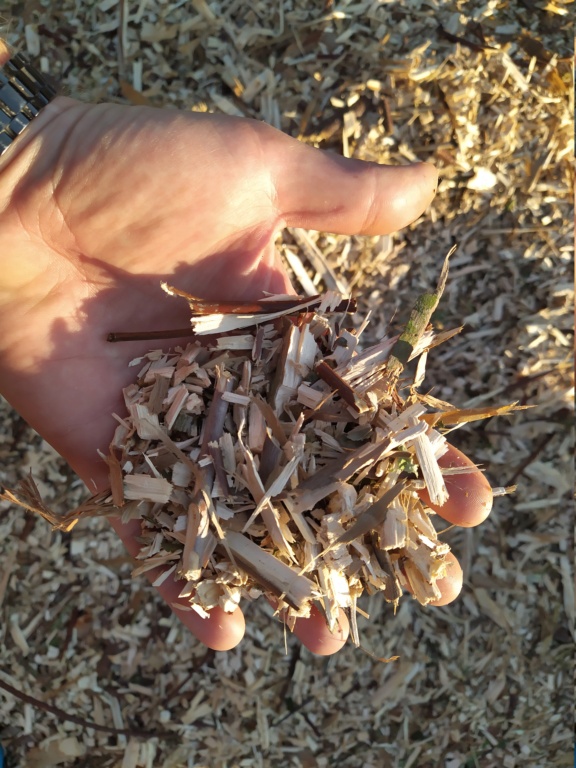

On a reçu et testé un broyeur ce week end  :
Ce qui donne ça :

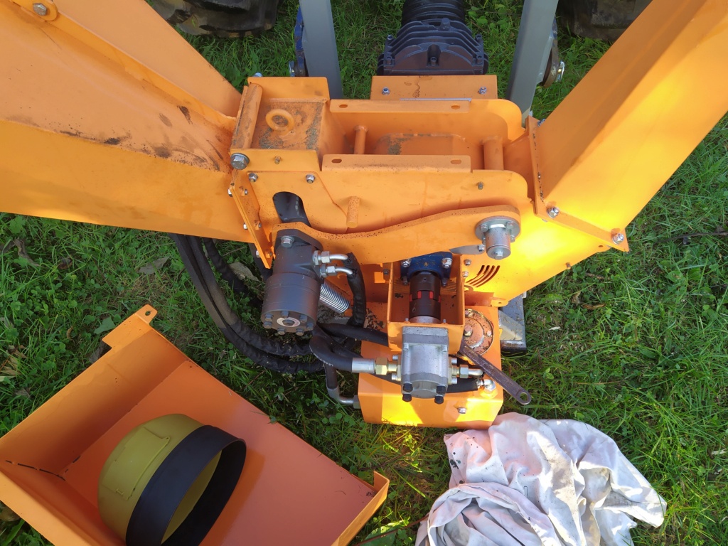

Pour information il fonctionne pas mal (il arrivé prêt à l'emploi : cardan + huile) mais quelques points à revoir :
  • Vérifier tous les serrages et pas que ceux listé dans la notice : 2 vis au niveau hydraulique mal visser on a du rajouter 5 litres d'huile ....
  • la protection au niveau du cardan n'est pas bonne j'ai 3 point sur les 4 pour le vissage
on l'a fait tourner et le 670 y arrive sans difficulté mais pas plus de 2 heures , le jour ou quelqu'un demande un retour j'en donnerai un en fonction de l'utilisation

On voit pas mal d'annonces de cette marque sur leboncoin
pour moi c'est monté léger mais je suppose que c'est un petit modèle
celà dit ça fait du bon boulot :)
la poignée c'est pour commander le moteur hydraulique du rouleau avaleur ?

Re: Broyeur deleks DK 1300
Oui tu peux le stopper / avant / arrière.
Il y a aussi un système de reglage de 1 a 10 pour la vitesse su rouleau
Le système est bien fait car tu as les couteaux et aussi les marteaux et a ce prix je trouve que ca vaut le coup si tu repasse serriere pour le serrage.
il a l'air de faire du bon boulot
vu que c'est un dk 1300 tu peux y mettre jusque 13 cm de diamètre ?
en tout cas belle acquisition :cheers:

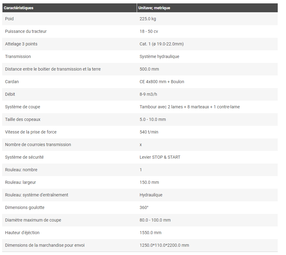

non c'est 10 cm , de toute façon au dessus on garde pour la cheminée :D .
Après je sais pas pourquoi 1300 du coup :?:
Voici les caractéristiques :

Ok merci pour l'info'
c'est pas mal ouais mais pour moi c'est léger (épaisseur de tôle, dimensions des paliers...) mais pour un usage occasionnel ça convient très bien
celà dit je te conseille de bien surveiller qu'il ne commence pas à vibrer sinon je donne pas cher de la durée de vie :no:
