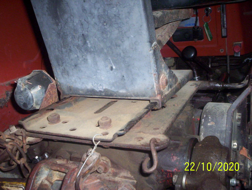

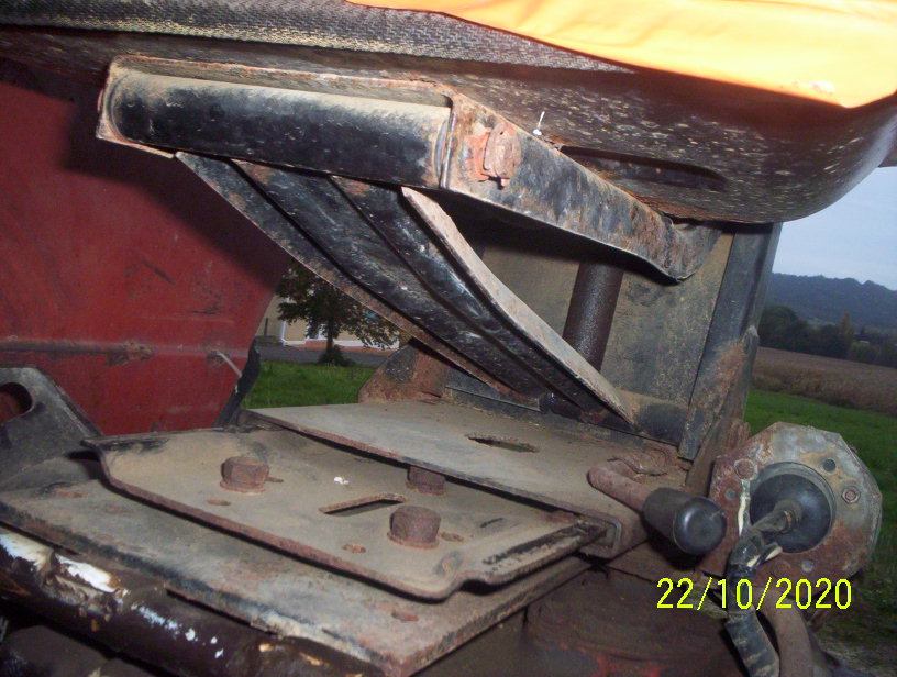

Sur le 670 on en a mis un de base :
On a refait un rectangle en barre car sinon il tapé sur le bloc de relevage (et comme ça on a gardé les trou du blocs et les trou du siège)
Je pense qu'il y a plus confort mais comme j'ai pas de cabine il tient le coup :)

Il te faut une platine de 20cm x 35 cm de 8 mm d'épaisseur fixée par 4 vis de Ø 12 sur l'arrière du relevage. Ensuite tu fixes le siège dessus.
