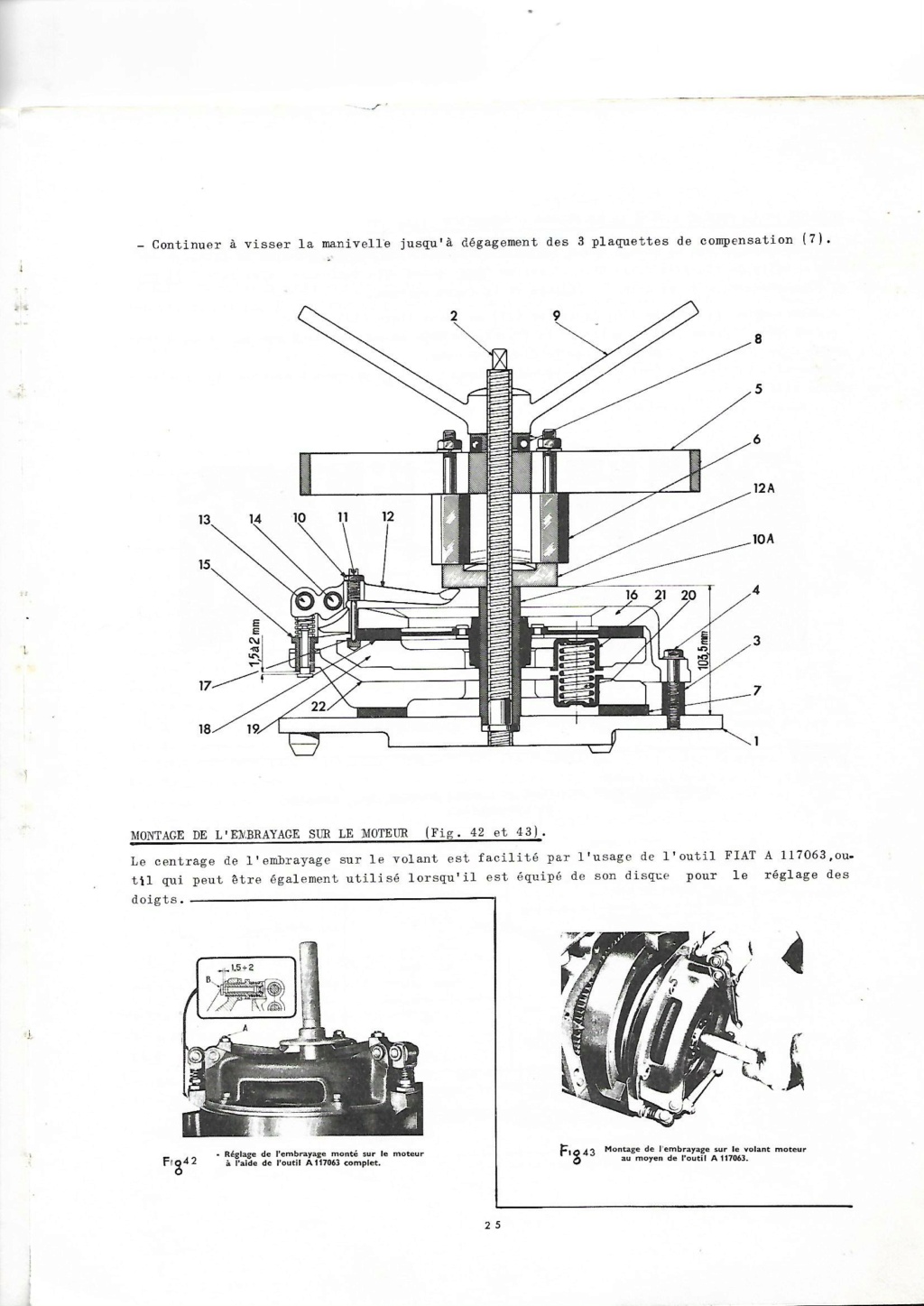

Je suis en train de réparer mon embrayage sur un Someca 415. Il a 4400 h. c'est une machine qui n,a pas beaucoup servie. Je crois que je ne saurai jamais ce qu'il a fait dans sa première vie.
Je n'arrive pas à avoir l'info pour le réglage des doigts du mécanisme d'embrayage .

Pouvez vous me faire passer cette info
un grand merci à vous

c'est réparéavionareaction a écrit : 25 nov. 2021 19:31 Bonjour
J'ai comme infoimage non trouvée)

Merci, j'ai pu voir les photos !
pour le réglage des doigts c'est compliqué ?
A ce jour, je pense que mon disque est usé car que j'embraye ou non, je n'arrive plus à passer les vitesses. La boites craque. donc je refais l'ensemble sauf le mécanisme
