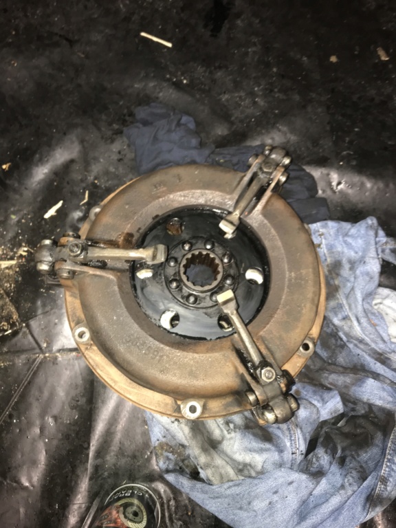

Bonjour tout le monde, je suis actuellement en train de rénover mon someca 415, le tracteur est actuellement coupé en 2 pour changer l'embrayage (disque, butée, etc...)
Je voudrais savoir s'il y a un réglage spécifique (doigt, etc..) sur le mécanisme d'embrayage car je veux changer le disque qu'il y a dedans mais je suis perdu.. Avez-vous 2-3 conseils? Car je ne sais pas dans quoi je m'aventure.
Merci d'avance

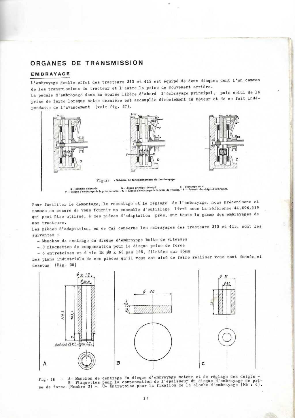

pour etre précis (cela ne change rien à l'embrayage) tu as deux
415 relevage indépendant ou pas
je te mets l'embrayage

de quel disque tu parles ? PDF ou transmission ?
généralement, à moins d'un mauvais réglage ou d'une mauvaise utilisation, le mécanisme est aussi usé c'est pourquoi on remplace l'ensemble (kit embrayage + butées)

Bonjour je parle du disque d’avancement, on m’a dit qu’il fallait un centreur pour remonter l’embrayage contre le volant moteur mais où pourrais-je trouver ??
Messages : 10075
x 223
Re: renovation someca 415
pour notre ami yapa l'embrayage du 415 (comme celui du 400/450) est un 10 pouces
et c'est tres rare de remplacer l'embrayage complet en règle générale un jeu de garnitures voire un disque
pour l'avancement suffit
je te mets les cotes du pied de centrage si tu connais un tourneur
autre solution le faire avec un morceau de bois
