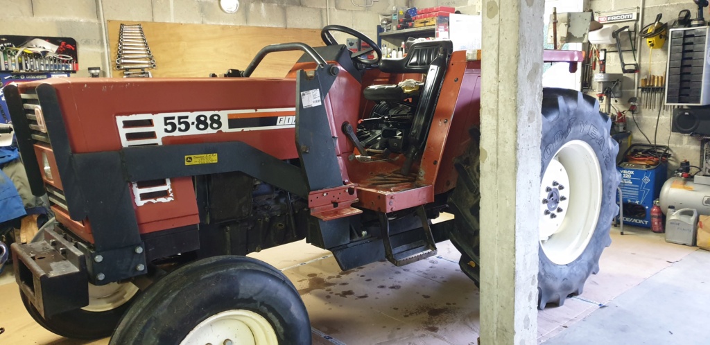

Le tracteur arrive surement cet apres midi !
Je vais vous faire quelques photos

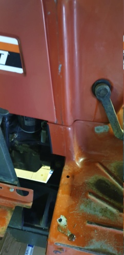

Voici la bête de rentré, j'ai démonté l'arceau et le toit et le pare brise maison qu'il avait été fait devant, j'aurai voulu savoir si il avait pas des espèce de poignées pour s'aider à monter sur la plate forme ?Image
