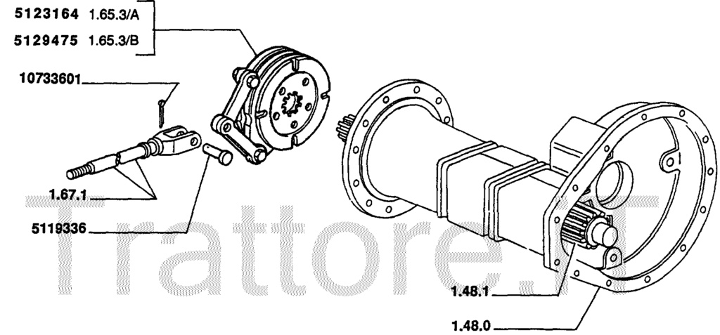

Salut Sped, Magnifique ce tracteur. En complément des infos de jj:
Sped
Messages : 12
Enregistré le : 10 janv. 2021 00:00
Re: FIATAGRI 60/76
Message non lu par Sped »
merci à tous et merci jean claude pour la vue éclatée

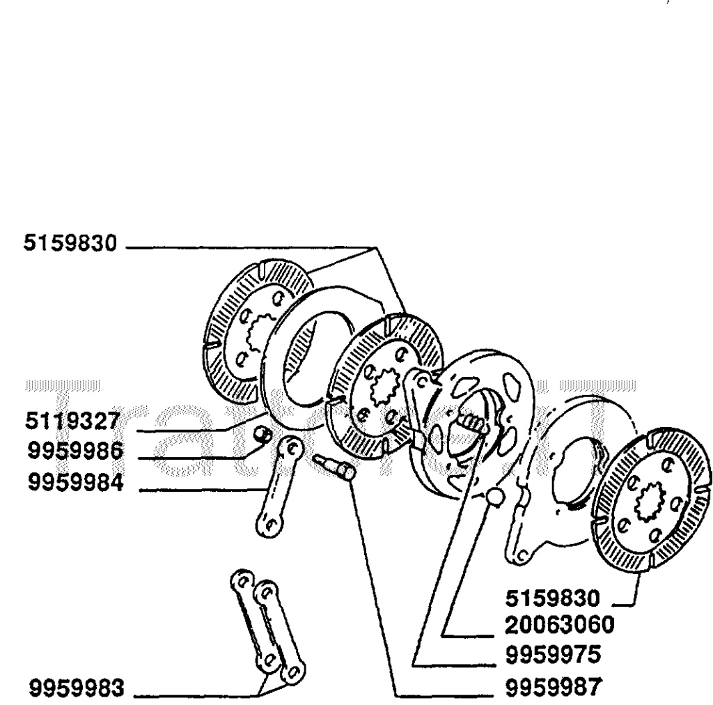

J ai ensuite régler les freins mais petite question comment le fait on précisément ?

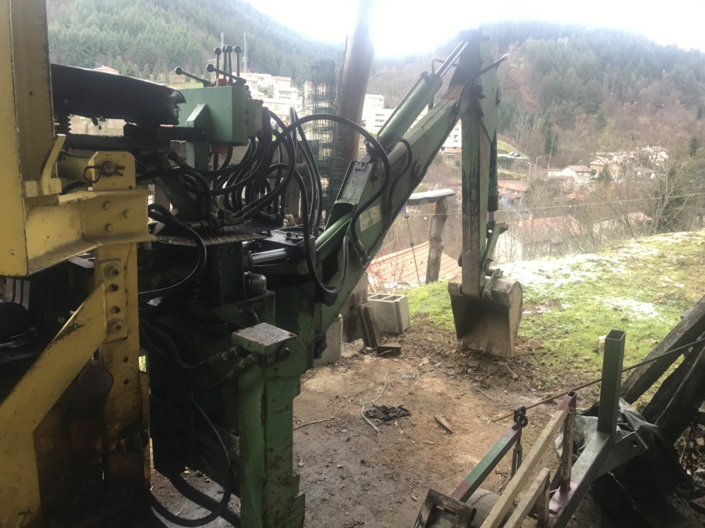

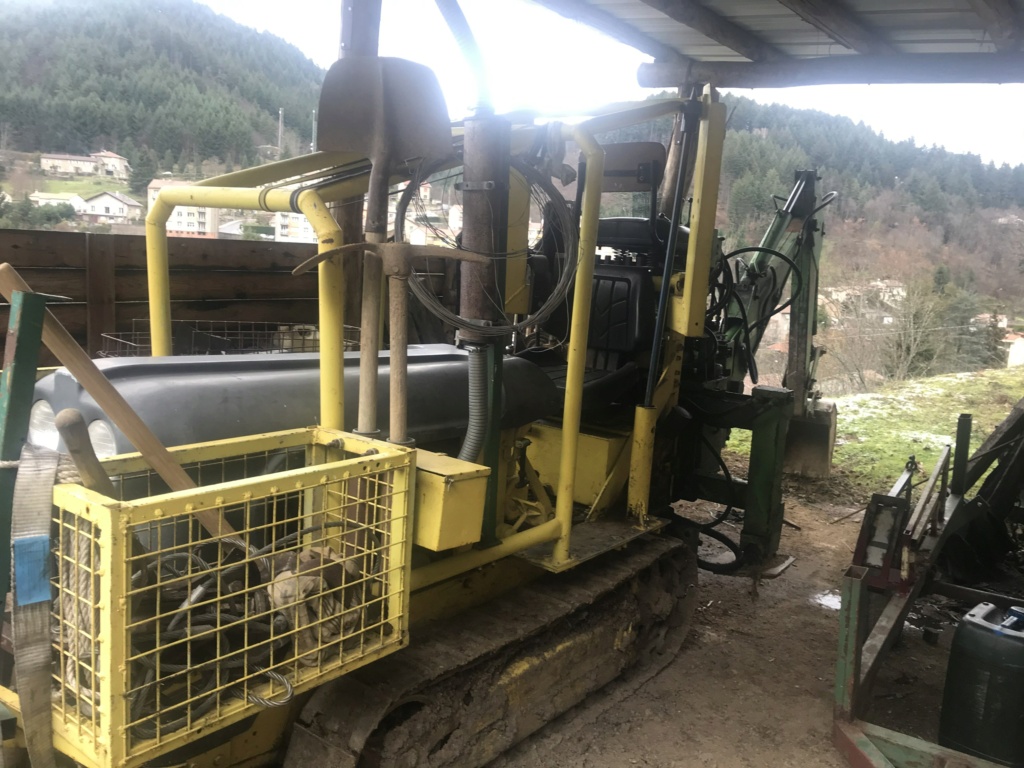

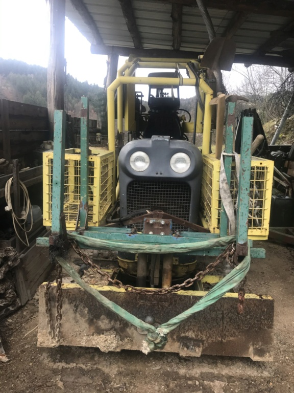

Je suis novice sur les tracteurs à pneus car voici l engin que j utilise

le réglage des freins doit se faire en donnant suffisamment de course aux pédales mais sans aller trop loin
à cause des soufflets tu peux par exemple prendre comme repaire le frein à main

Mon chenillar me sert à entretenir mes pistes pour sortir du bois avec un treuil qui à terme sera adapté sur le fiat (idem pour la retro)

tu peux nous présenter le chenillard( photos, marque, modèle...).Merci.
