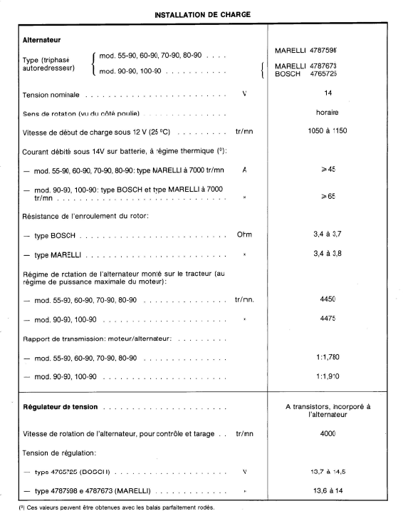

Voici les caractéristiques de l'alternateur et du régulateur électronique incorporé de la série 90.
