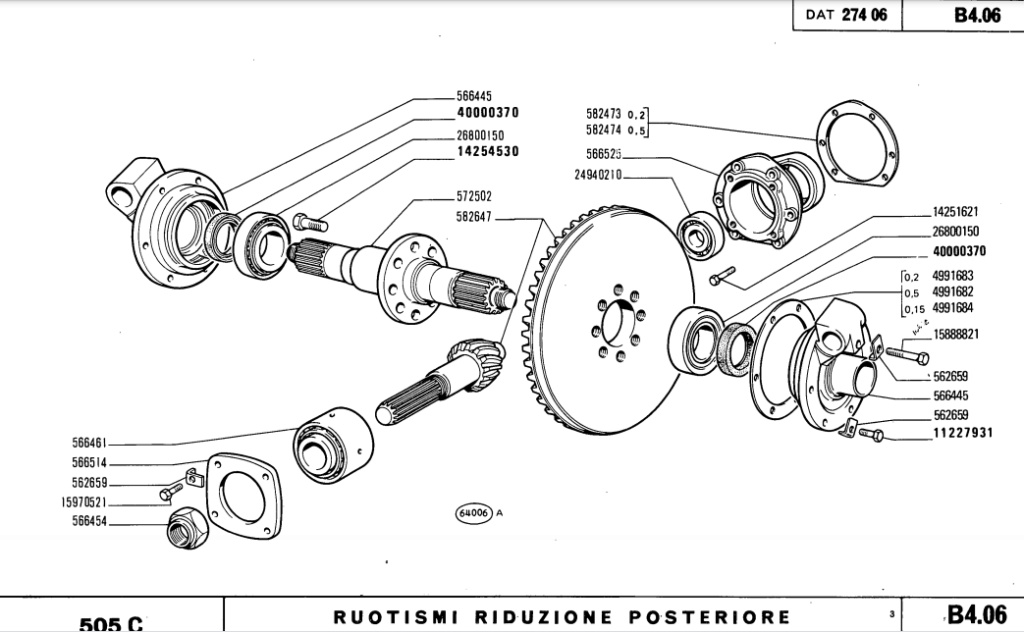

Apparemment il y a pas d'embrayage, voici les engrenages de la réduction arrière

je pense que tu devrais apres l'avoir vidangé enlever la plaque arriere ref 596 119 ou 5 103 051 sur le premier
croquis de JEAN CLAUDE comme cela tu auras une vue sur le différentiel

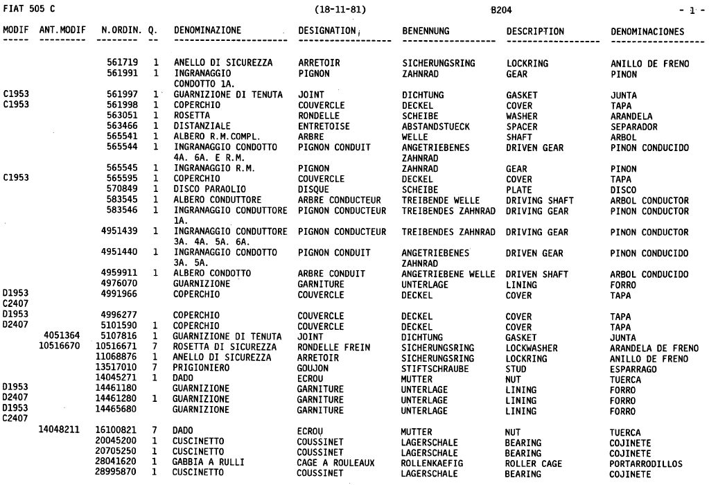

D'après les documents que je t'ai mis c'est 12,5l pour la boîte , le pont et la pdf
et pour le relevage 3,5 l.
Le relevage est bien indépendant?
La pdf s'enclenche comme avant? Elle fonctionne?
Les rapports aussi?
Le problème n'est pas l'huile mais si tu as trouvé une bille, c'est un roulement qui est mal en point.
Je t'ai mis la vue du pont.

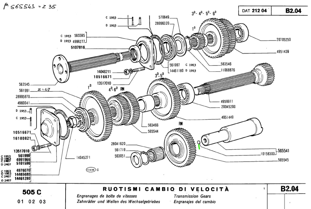

VUE et références BV. La pièce verte 10158300 n'est pas référencée. C'est quoi? Un bouchon?

Et si la pièce verte , c'était la pièce que t'as récupéré et qui aurait abimé des dents auparavant?
Quand tu as vidangé la quantité d'huile était moindre à la normale?La boîte n'a pas fonctionné sans huile?
