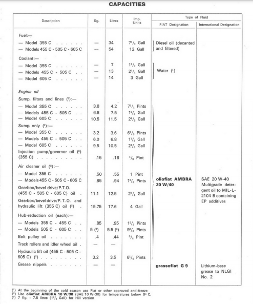

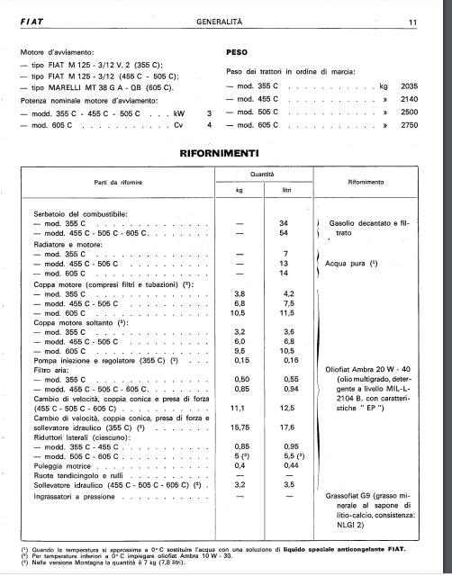

Dans le pdf ci-dessus il y a la réponse.
A l'époque il préconisait de la 20 w 40 au lieu de la multifonctionnelle et la quantité ci-dessous ( j'ai extrait la page 11):
la même en anglais:
