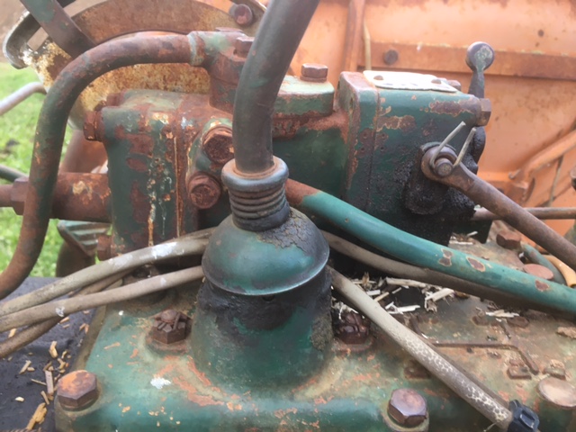

Je comprends mais c'est pas très bon , vu que çà coince là où c'est rouge, les 2 leviers bleus ne peuvent plus se mouvoir pour faire coulisser et donc l'huile circule mal, peut-être pression accrue. Si tu force trop le levier extérieur, ce sont les leviers intérieurs qui s'abiment.
Sinon , tu mets le relevage en haut, t'arrêtes le moteur, tu défais les 2 tringles extérieures (celle du relevage et celle tu contrôle) et t'essayes de faire pivoter le levier AR extérieur. Il devrait se remettre à bonne place.
Ensuite tu remets les 2 tringles et il faut régler la bonne longueur de chacune d'elles en visant ou dévissant pour pas que le relevage "chante".
Le contrôle du 3è point se fait à l'aide de rondelles "belleville", sous le graisseur ,çà coulisse bien?
Bonne chance.

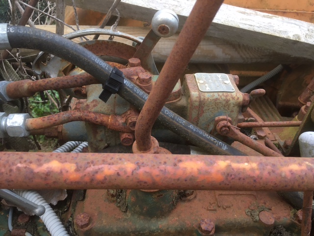

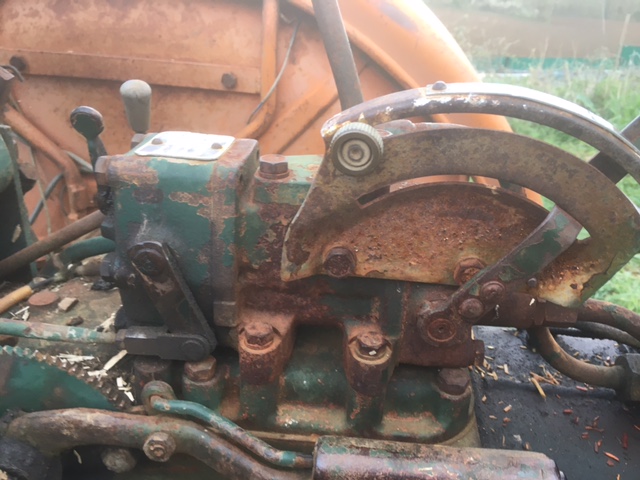

Comme j'ai un autre tracteur, qui pour le moment ne roule pas :est-ce que je peux prendre l'ensemble du distributeur sans le démonter en attendant d'ouvrir l'autre et de le refaire nickel.
Je vous envoie des photos des distributeurs des deux tracteurs mais je pense que ce sont les mêmes, si ce n'est que pour le deuxième tracteur on avait monté un tuyau pour un relevage hydraulique d'une fourche arrière qui n'a jamais vraiment fonctionné car je pense trop lourde pour le système.
Merci de me donner votre avis là-dessus ...quelques boulons, dans un premier temps ça irait plus vite et je pourrais parallèlement me concentrer pour refaire le distributeur ,quand j'aurai un peu plus de temps

Ne démontes pas encore l'autre, fait comme j'ai marqué pour débloquer la manette. Un petit rajout à ce que j'ai écris:
relevage en haut, arrêter le moteur , et en plus empêcher les bras de descendre(caler), ensuite enlever les 2 tringles latérales.
Pour pas qu'il chante(pression à l'intérieur , en effet) demain je t'indiquerais les longueurs que j'ai sur le miens.
Mais 1er temps fait la manip que je t'ai dit.
