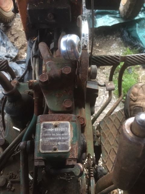

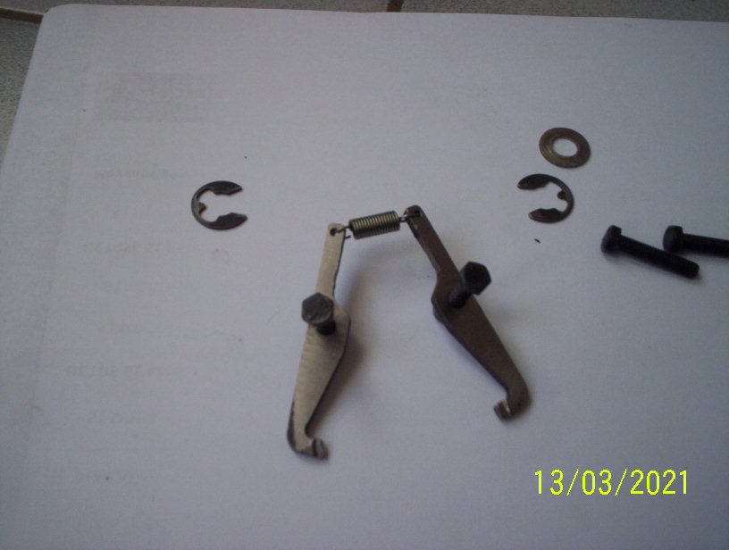

bonjour,

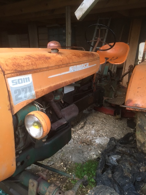

j'ai un vieux someca 271 des années 60. Une version qui est arrivée après les som 20. il tourne encore pas mal. Je l'utilise pour un grand jardin potager.
Cependant, le distributeur du relevage hydraulique que j'avais mis en position efforts pour labourer reste bloqué même en essayant de remettre le petit levier de sélection vers la gauche avec les bras relevés.
Que dois je faire ?
il manque de l'huile hydraulique(pas à niveau). est-ce que cela peut être dû à un manque d'huile ?
est-ce que je dois remettre mon laboureur pour exercer une pression sur le système ?
est-ce que je peux le démonter si il y a quelque chose de grippé à l'intérieur ?
Je n'ai jamais eu de problème comme celui-là jusqu'ici
merci d'avance
ci-joint deux photos

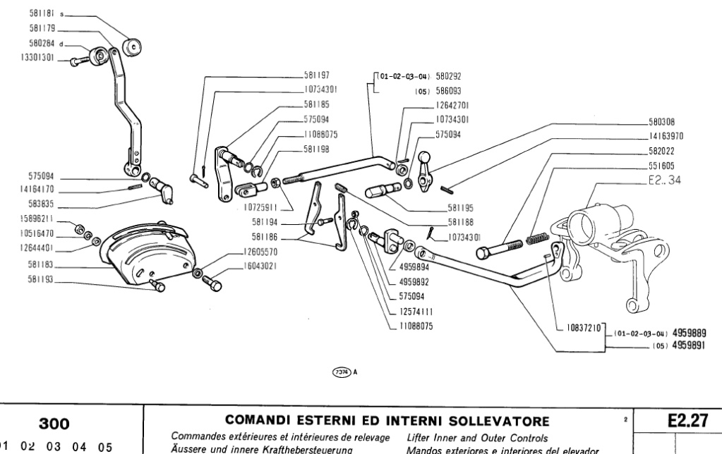

Bonsoir, tu as peut être plié les 2 petites biellettes à l'arrière du distributeur. Quand tu pivotes le levier effort/ position contrôlé il faut que le relevage soit en haut impérativement.

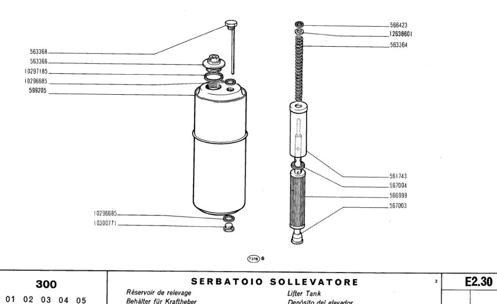

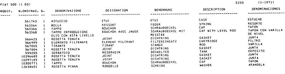

Le niveau d'huile dans le réservoir cylindrique c'est la petite boursouflure à son pourtour. Il y a un filtre dedans à nettoyer avec du fuel et souffler .Il est dans une cloche montée sur ressort avec une rondelle à chaque extrémités.

Re: someca 271(1957) :distributeur bloqué en position effort
Quand je dis biellettes, ce sont les balanciers 10 et 11 que tu as peut-être plié. Ceci m'était arrivé. Il faut démonter le distributeur pour cela, bien sûr après dépose.

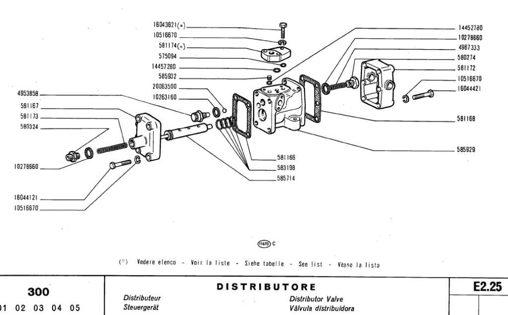

Pour le doc, tu enregistre le lien sous ... un fichier que tu as créé.

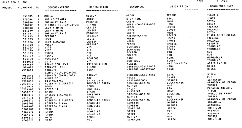

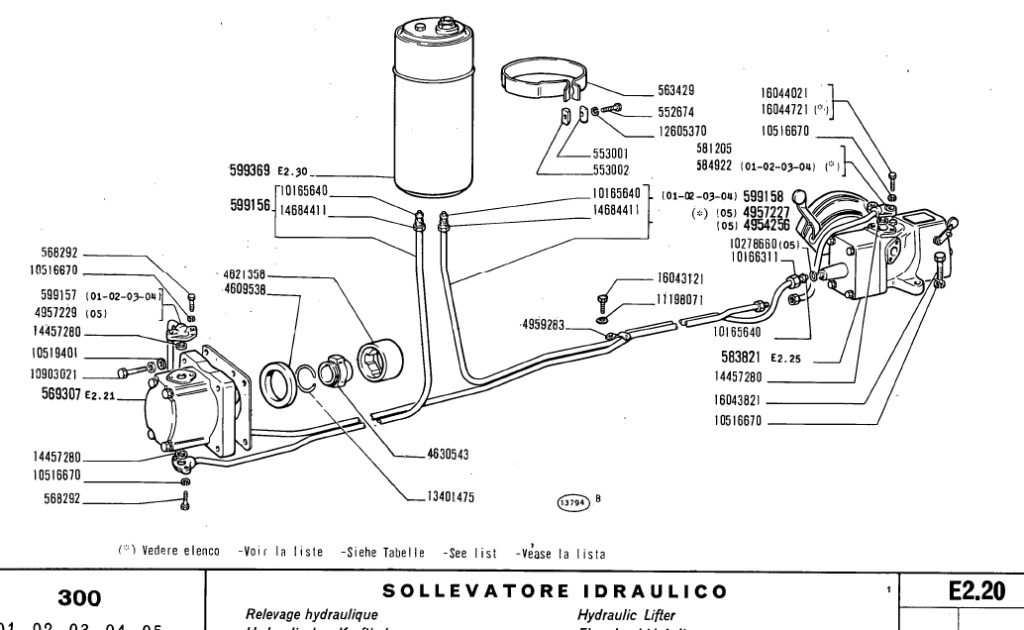

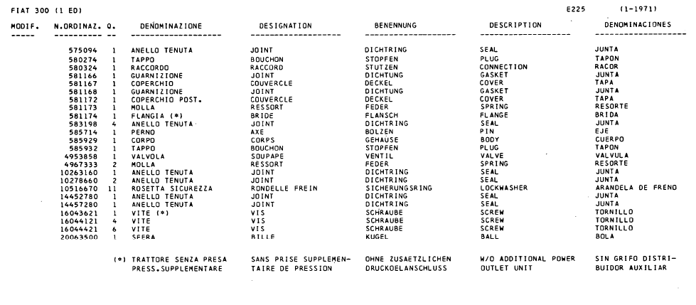

Pour le démontage rien de bien compliqué: vidanger, débrancher les tuyaux . Défaire les vis. Je te mets les vues et le descriptif.
Quand tu remontes, toujours engager le filet d'écrou d'un tuyau à la main, en souplesse . Quand les tuyaux sont visés, bloquer à la clef.
Changer joints toriques et en cuivre. Mettre de la pâte à joint à la place des joints sur une surface bien propre.
