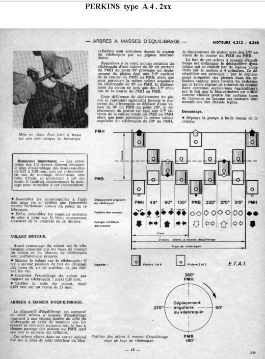

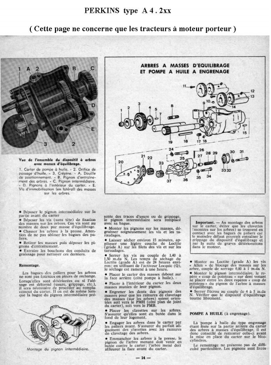

Re: Comparatif équilibreur FIAT avec PERKINS
Posté : 24 mai 2021 16:52
PERKINS Masselottes 1.png (375.12 Kio) Vu 2769 fois
Perkins Masselottes 2 Capture d’écran 2021-05-24 151903.png (399.96 Kio) Vu 2769 fois

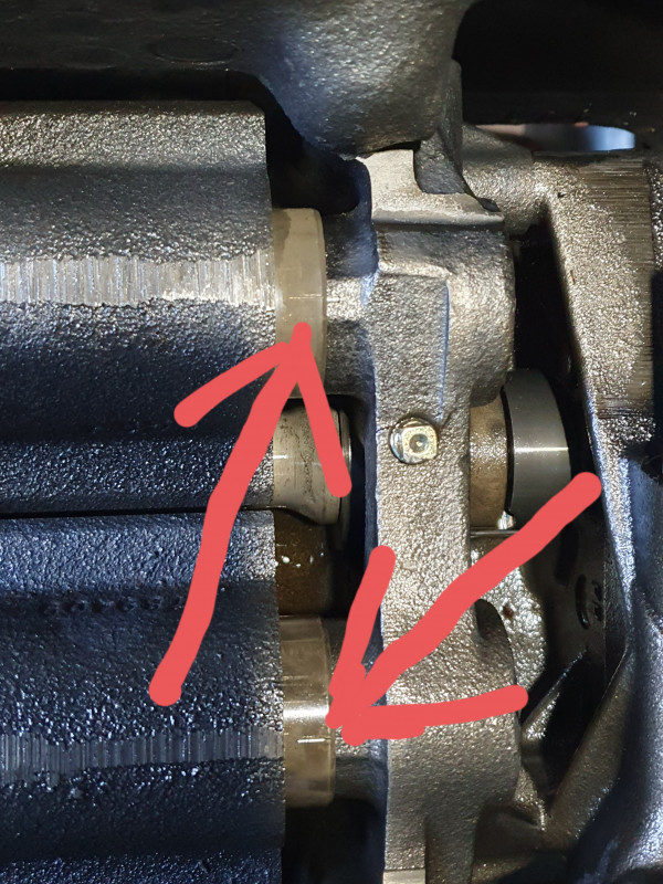

Re: Repère équilibreur 70/90
Posté : 24 mai 2021 22:57
par seb rs9486
Voici les marquages pour ceux qui ne connaissent pas. J espere qu on les voit.
Voici les marquages pour ceux qui ne connaissent pas, j espere qu on arrive a les voir
