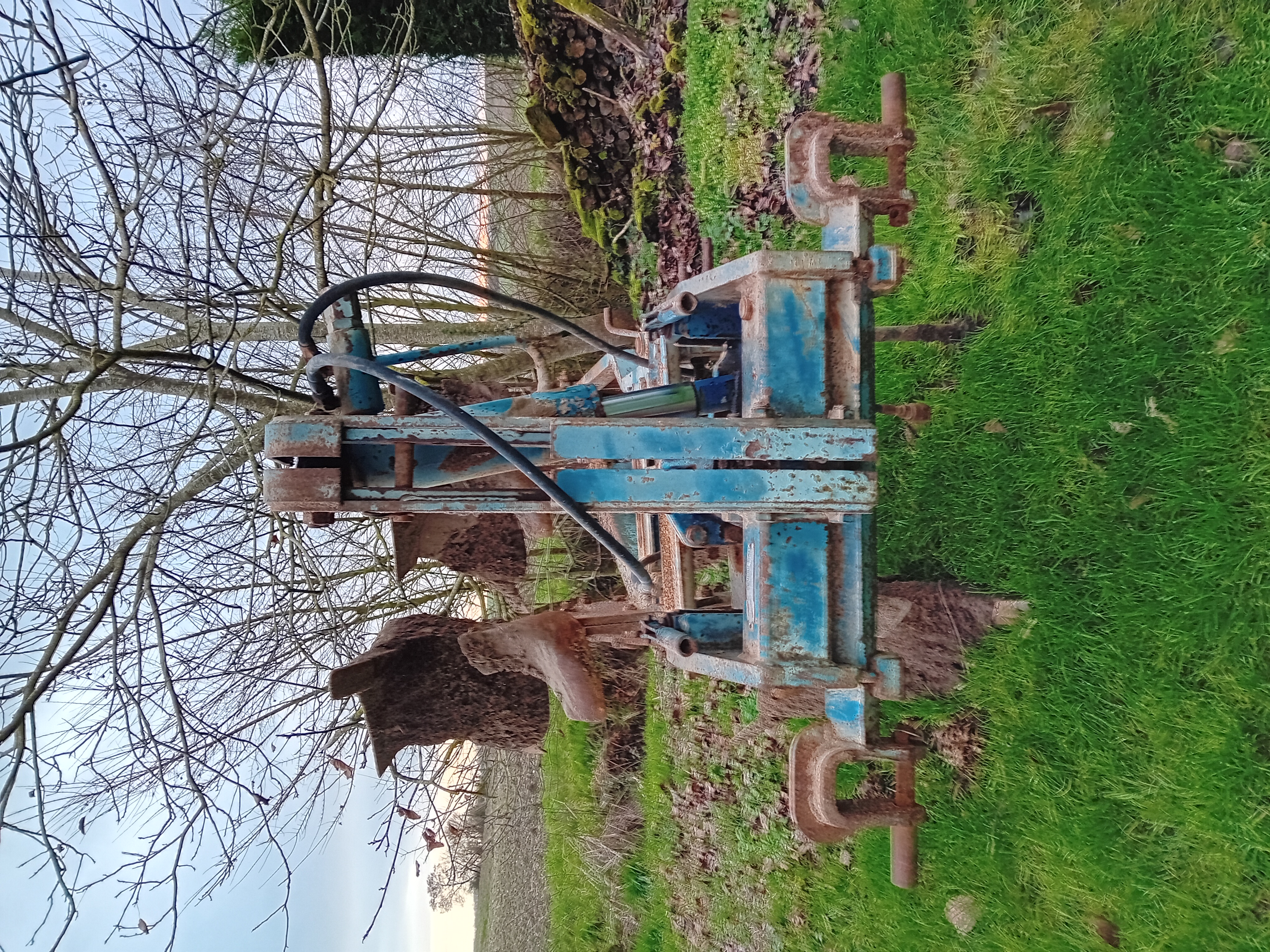

tu n'oublies pas de déverrouiller les versoirs tu ne pourras rien faire ans cela
normalement le troisième point doit etre le plus long possible et si dans la tete de la charrue (pas bien
visible sur la photo) tu as un trou oblong tu le mets
ensuite pour t'habituer tu te mets en control mixe c'est à dire la profondeur déterminée par la manette le
plus pret du siège et une fois trouvée tu mets l'autre manette en parallèle et tu corriges avec celle pret du siège millimetre par millimetre

Rigolllet,qu'appelles -tu le troisième corps, celui le plus en arriére? si oui ton troisiéme point est un peu long.
JJ,il n'a pas de trous oblong,et pas de roue de jauge,il peut y arriver comme ça.

Salut Nico, c'est peut être un effet d'optique, on a l'impression sur la 2è photo que le corps du milieu remonte?
Le sol à l'air assez gras également?

Il faudrait faire beaucoup plus de surface pour rendre brillant les versoirs. Je trouve trop incliné la charrue ?

Bonjour et merci pour vos retours rapide..
La charrue est poser légèrement en pente sur ma dernière photo, ça lui donne l'aspect qu'elle soit légèrement inclinée, et comme tu dis j'ai 3 aller retour dans la parcelle, donc d'ici que les socs brillent ça va demander un moment...et j'ai que 1 ha à faire.
C'est des bournais ou se trouve la parcelle que je voulais labourer et ça colle aussi je confirme malgre les plusieurs jours de gelée!!
J'ai pas de trou oblong jj, j'ai dérouiller avec un disque metalique sur meulleuse commr mavait conseiller Olivier a lepoque, mais ça brille pas dur en effet!!!
Gil, je parlais du corp le plus en arrière on est d'accord.
