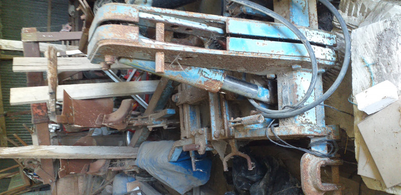

Je rouvre un sujet sur la charrue, voici la souchu pinet que mon grand-père utiliser, ca fais plus de 20 ans quelle est sous lhangar a labri[attachment, il lavait acheter au debut pour mettre sur son 750, mais il a ete trop optimiste et fesait du 2 roue avec , ma grand mere la vite pousse a avoir un tracteur plus gros, dou lachat du 880 5 cylindre et la niquel ca allait bcp mieix pour labourer!!! Ma question, est que jai des chance de lenmener avec mon 780 , je sais que cest un tracteur pas tres lourd de lavant et quil risque de lever du nez aussi malgre toute les masses a lavant !!! Lideal serait que je demonte le dernier corp non??? Merci poir vos retour

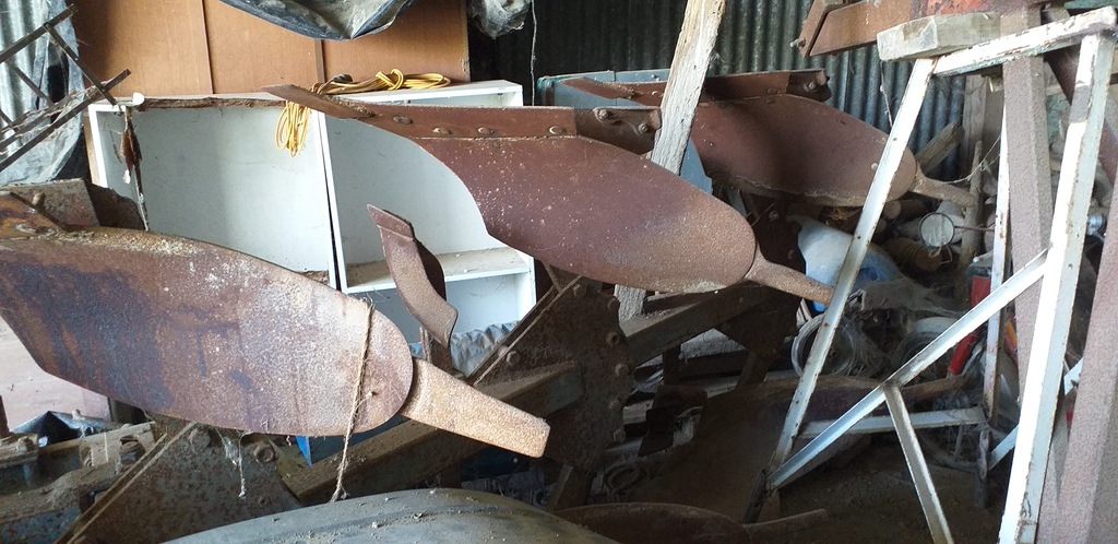

tu peux y aller par contre il va falloir dérouiller les versoirs
tu regardes le reportage de STEPHANE avec son 670 et sa trisoc HUARD
la tete de ta charrue n'a pas le trou oblong il faut avoir le troisième point le
plus long possible tu peux aussi le remplacer par une chaine

une bonne charrue que voilà nico , je pense aussi que ça devrais le faire avec ton tracteur et en plus si c'est celle de ton grand père alors il faut pas hésiter :super:
comme dit jj un bon dérouillage et hop en terre , moi ce que je fait je mets une brosse métallique ronde sur la meuleuse çà marche super bien pour la rouille de surface comme tu as sur tes versoirs

Merci Olive, et merci a tous pour vos conseils , cest sympa!! oui comme tu dis jy tiens enormement als jai envie quelle serve !!! Jvais faire ce que tu mas dis jvais la sortir de la et la dérouiller, jen es justement als jvais esseyer ta technique !!! Un fois fini de labourer et nettoyer , l'idéal de la badijonner dhuile de vidange ???

ouais tu mets un peu d'huile de vidange au pinceau et le mieux après c'est de la mettre à l'abri

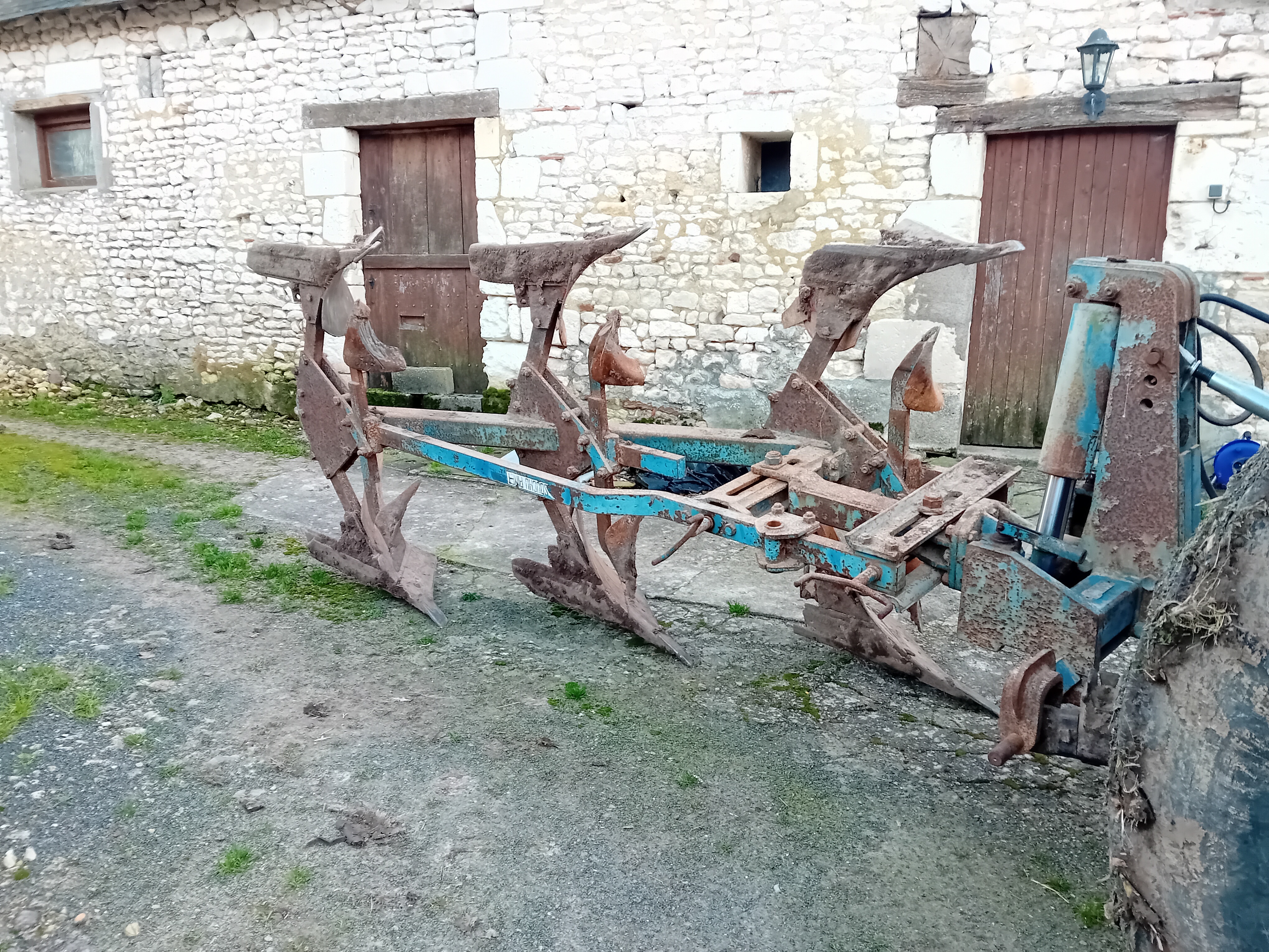

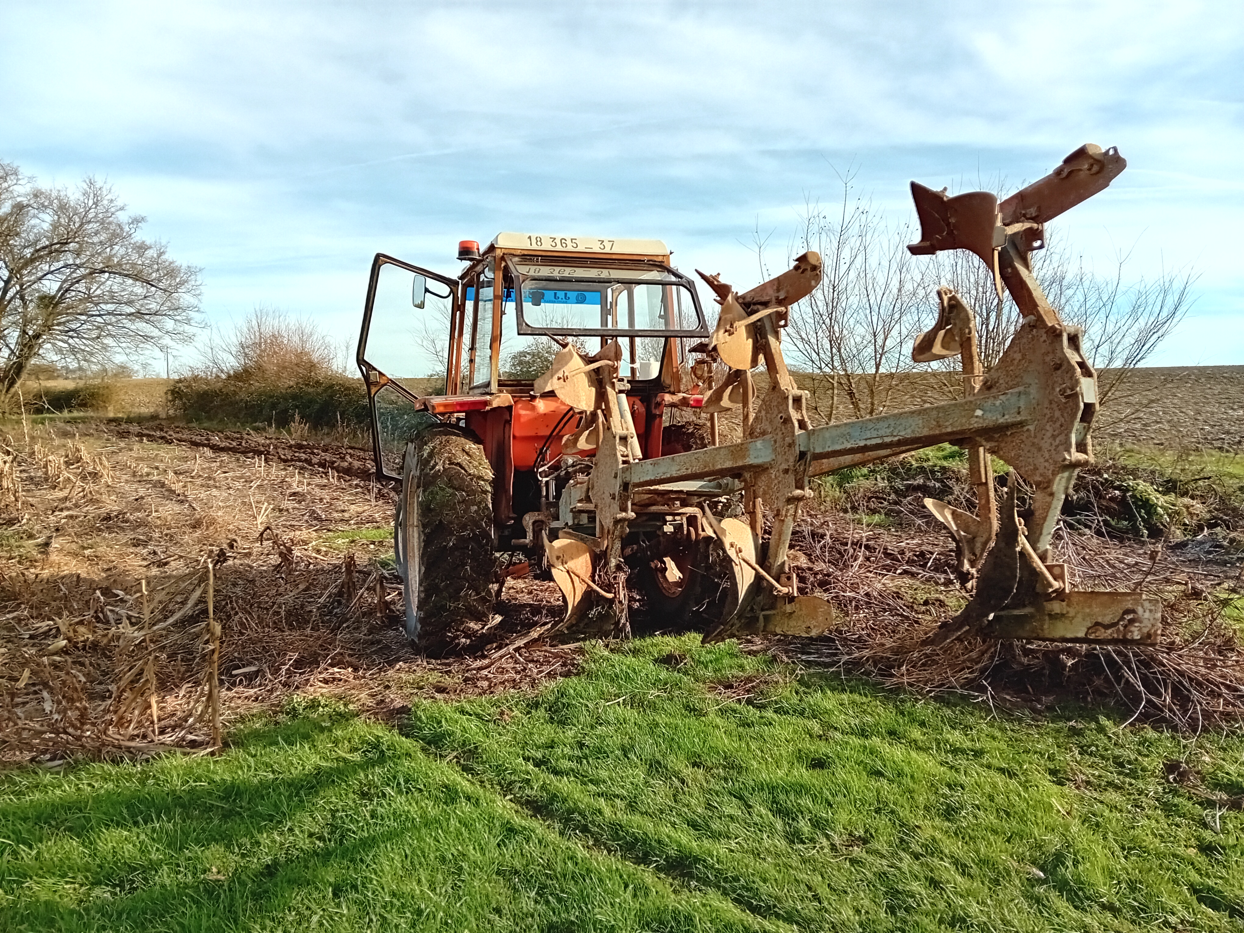

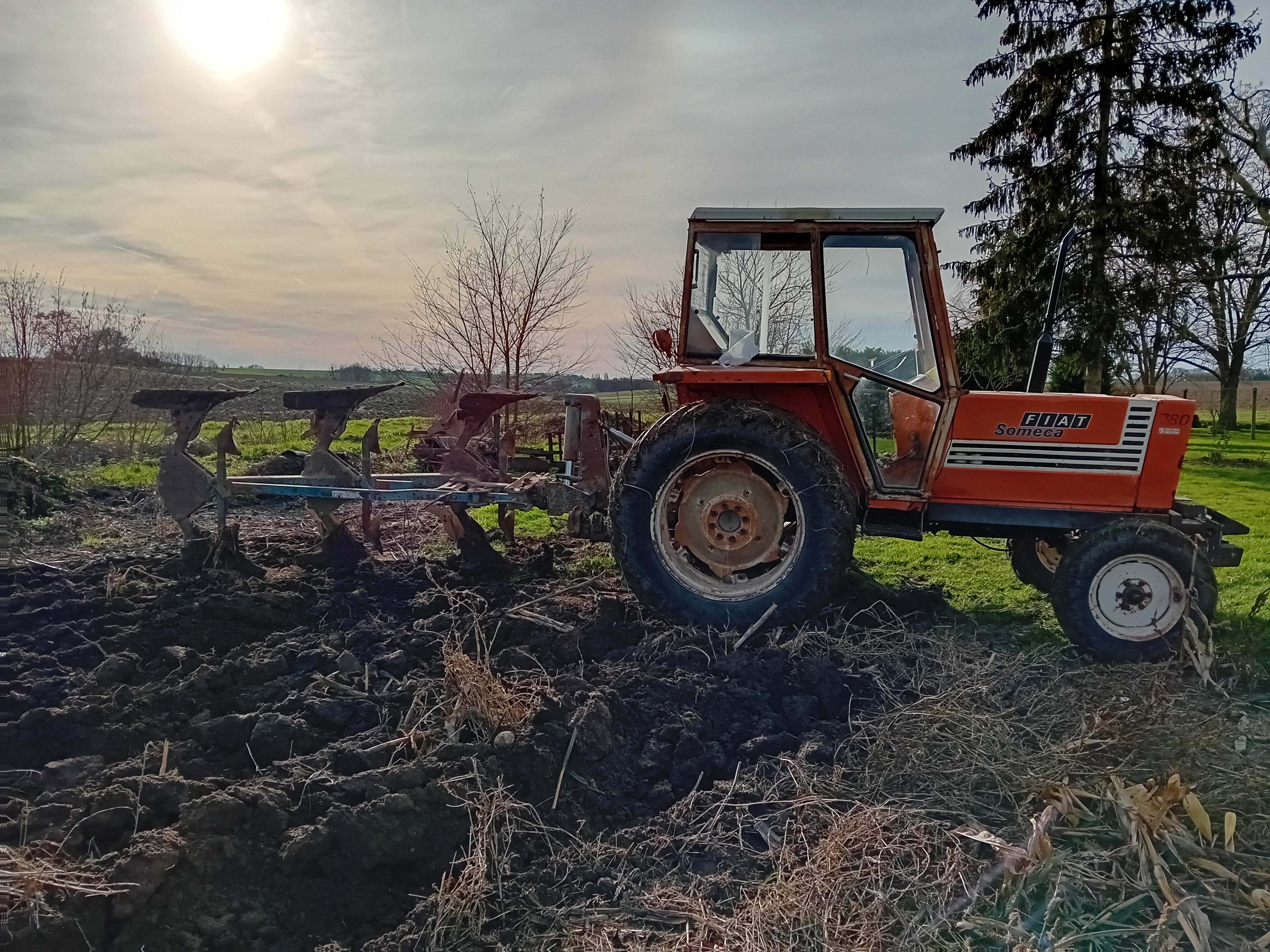

Je rouvre le sujet concernant la charrue souchu pinet de mon grand père, étant novice dans le labour je fais appel à vous et votre savoir faire, j'ai enfin pris le tps de la sortir de sous lhangar et j'ai dérouiller les versoirs et fait le graissage de celle ci .
J'ai voulu faire un essai mais c'est pas ça. Va falloir que je mette toute les masses que j'ai parce qu'il lève, et la charrue a tendance à piquer au 3 eme corps malgré que je racourcise le 3 point.
