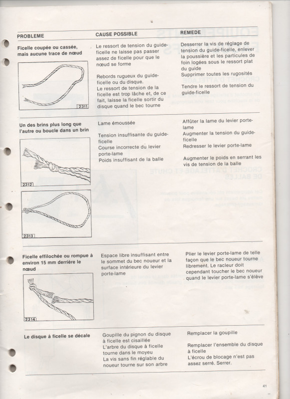

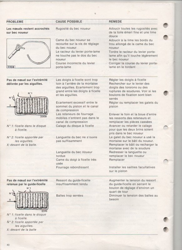

la plus belle invention mécanique : le noueur
il est possible que cela provient
du bras 5 qui ne passe pas assez pret
de l'étoile 1
du bec 3 & 2
du ressort 4
ext
apres cette presse avait du commencer avec de la ficelle avant de passer à la synthétique ?
de l'étoile 1
du bec 3 & 2
du ressort 4
ext

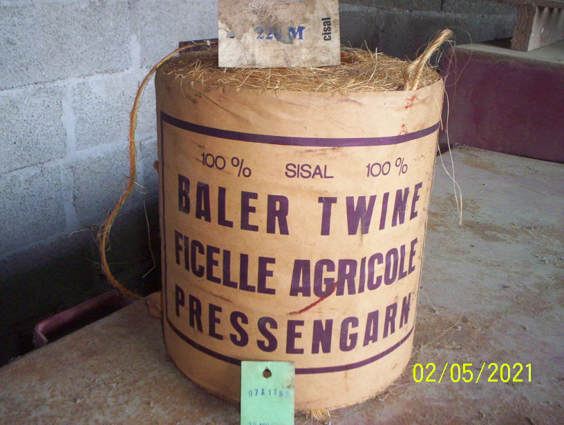

Pour la ficelle, j'employais de la sisal, le vendeur m'avait déconseillé la synthétique (bleue) à cause des noueurs?Quand pensez- vous?
Ensuite quand la paille (ou le foin)sont trop chauds les noeuds pouvaient se louper et également trop de volume d'où avancement lent.

Dsl pour l'ortographe jj, cest les mm noueurs que sur les grosses presses hesston ?? Rasspe cest quel origine ?? papy utliser de la ficelle rouge, ca équivaut a de la sisal a lepoque, jme trompe pas ?? Merci pour toutes vos docs et vos retour aussi cest super intéressant !!! Le pb de noueur se fesais que d'un côté jai eu confirmation de ma grand mere!!!

La sisal est couleur corde , après c'est de 220 en taille.J'ai peur que la noire ou la rouge, comme la bleue soit synthétique. Tu le vois à l'aspect et au briquet.

JEAN CLAUDE tu as raison les différentes couleurs étaient du synthétique

la ficelle la plus réputée était dans les années 60 la Mc CORMICK qui avait une usine dans le nord
