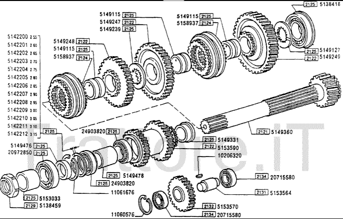

Messages : 3690
Re: inverseur F130
Est-ce que çà ressemble à çà, ou non?

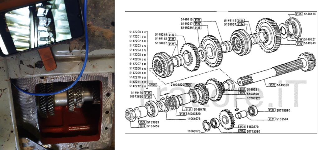

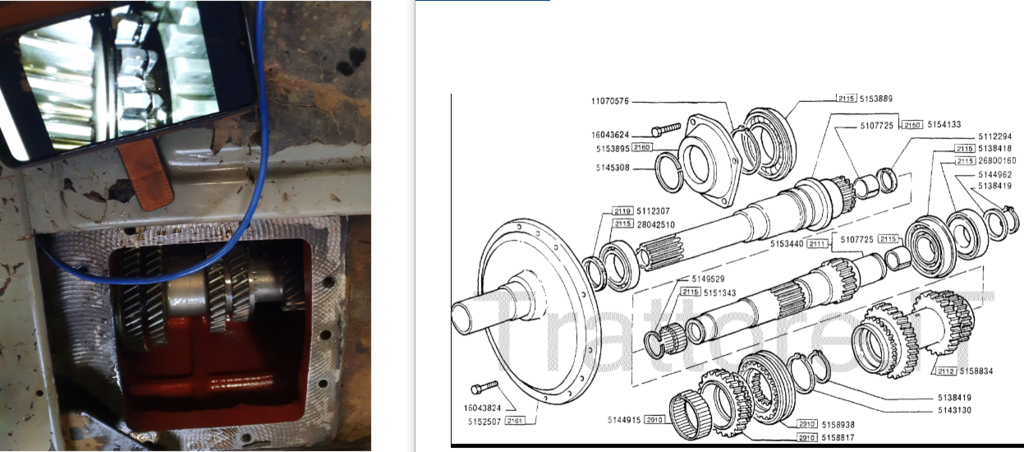

Messages : 3690
Re: inverseur F130
Capture d’écran 2021-05-16 182512.png (177.7 Kio) Vu 3936 fois
Capture d’écran 2021-05-16 182808.png (196.05 Kio) Vu 3936 fois

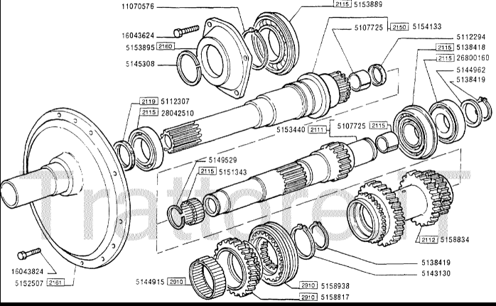

Messages : 3690
Re: inverseur F130
Je pense que c'est plutôt ceci
