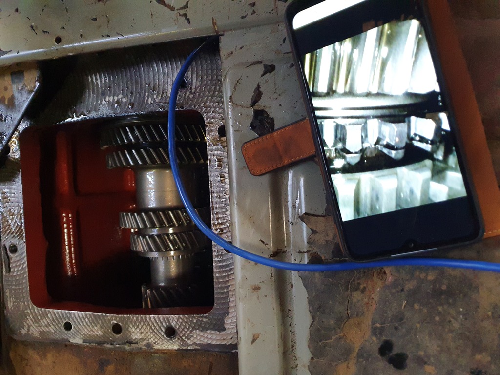

Bonsoir a tous,
Depuis peu j ai des difficultees a passer la marche arriere, ca bloque en passage de neutre vers marche arriere. :pleur4:
Nous avons ouvert le couvercle de la boite et je me demande si le jeu entre le syncro et le pignon est normal?
Je vais tenter de poster la video. Bonne soiree a vous.

Salut seb, une marche arriere qui passe mal ou plu du tout, la synchro de ta marche arrière serait bien hs, tu as vidanger la boite pour voir si tu avais de la limaille au fond ???

le F130 est de quel année ???

Je vais essayer ce matin de poster la video avec le jeu.
Boite non vidangee mais pas de limaille visible comme ca.
Winner de 1994

Synchros de l inverseur remplace il y a 4 ou 5 ans, je suis le seul a m en servir, et je pense ne pas etre une brute 😀

vraisemblablement le synchro de l'inverseur à remplacer
ton tracteur a un HI-LO ?
