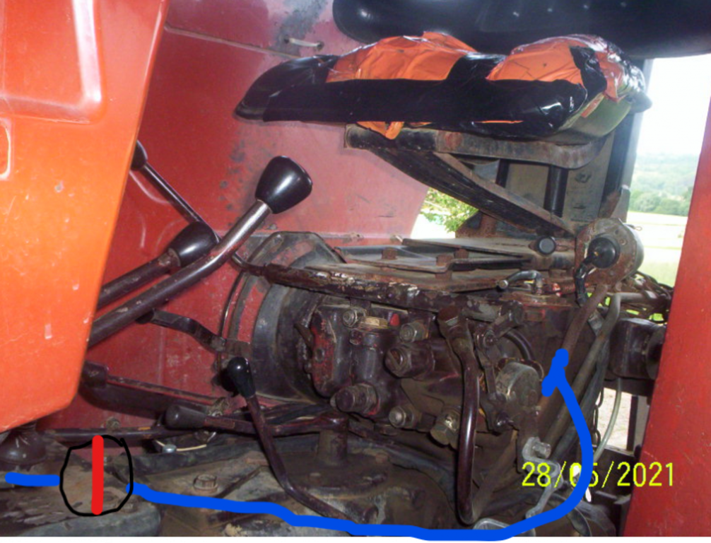

Re: Double effet à l'arrière du 670
En faisant ainsi çà ne marche pas ?
Bien sûr , au préalable, il faut monter le boisseau double effet dans le distributeur( tuyau du haut).
Sur ce tuyau, je mets un té raccordé au nouveau tuyau bleu allant sur le bouchon de remplissage de la boîte. A ce niveau là, il faut une vanne:
-fermée: double effet;
-ouverte: simple effet, retour dans la boîte
Pardon pour le dessin, je n'utilise pas les outils

J'ai besoin de vos conseils. Merci.

Bonjour, JEAN JACQUES, en faisant ce montage , est-ce-que c'est bon?

euh pas terrible mon ami JEAN CLAUDE comme ton ton distributeur sera en D.E. il sera tout le temps
à forcer
la seule solution 1 trois voies ou le le distributeur du chargeur

C'est pour atteler une charrue Kverneland à retournement hydraulique ,en double effet donc, et la remorque en simple effet.
Avec le distributeur en double effet, je suis obligé de mettre une autre prise avec le retour dans le pont pour la remorque ?
Qu'est que t' en penses?
